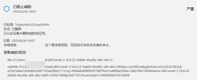

被杀毒软件干掉了。。
你的又不是官方版…看名稱就知道 :grimacing:

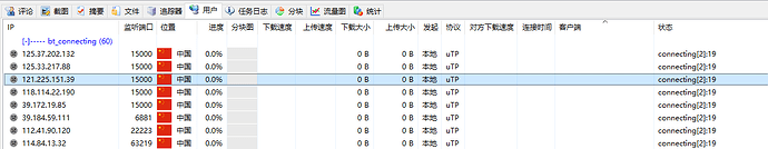

目前utp发起连接是3秒钟超时,重发5次,之后作为连接失败处理

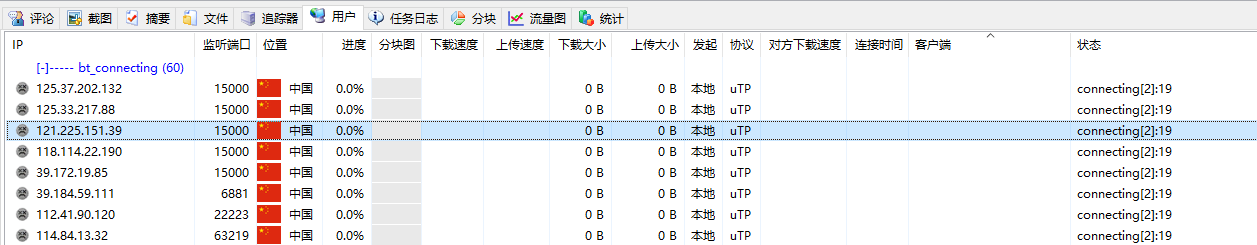

我的意思是在connecting分类里控制在10秒,双击展开查看,至少他现在是显示20秒这样。。这个过程会占用全局正在发起"BT"值
考虑改成5秒超时重发2次?还是3秒超时重发3次,这样就是10秒了
或者把utp同时应用到 network.tcp_connection_timeout 的值控制,写10秒应该10秒强制掐断connecting连接进入dead里
哦 还有个Linux docker版本,这个选项不起效果,会强制默认为128秒超时,无法自己改成10秒

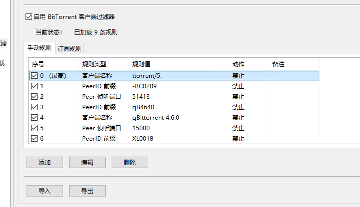

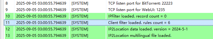

	"rules": [{
		"enabled": true,
		"action": "disallow",
		"rule_type": "peer_listen_port",
		"rule_value": "15000",
		"comment": ""
		"enabled": true,
		"rule_type": "peer_id_prefix",
		"rule_value": "XL0018",
		"comment": ""
		"enabled": true,
		"action": "allow",
		"rule_type": "default",
		"rule_value": "",
		"comment": ""

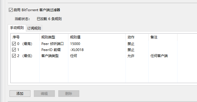

加载的client_filter.json 文件就3个,但是比特彗星检测到6个,看起来是手动规则自动冒出一份到订阅规则里面去了?
这个是更新ip库吗,看版本还是2024-5-1
找到复现了, 是client_filter2.json 文件不存在就会显示成6条规则,影响不大,界面上的小问题
