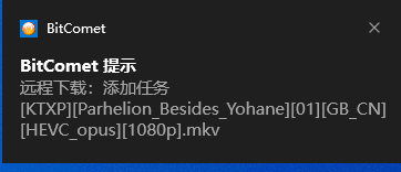

APP图标是指手机连接电脑吗?
应该指的是Windows通知里面可以显示软件图标
上方的小图标似乎一直显示有问题 不过这个可能是Windows的问题
现在是在前面加了大图标
感觉可以把上面的小图标修一下
前面的大图标 根据通知的类型来显示

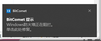

就像下面的这个截图一样
分为信息类 警告类 和错误类
一般的下载完成通知为信息类
防火墙拦截和磁盘服务未运行为警告类
而磁盘写缓存过多为错误类
可以适配一下现在的通知中心

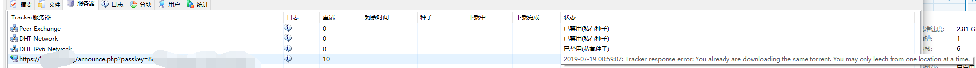

之前反馈的,,,pt tracker在失败十次后就停止工作了,没有倒计时重试这个好改一下吗?

但是针对单个tracker,我认为没有必要10次就永远失败在那了,这种情况不太适合自动化运行,比如说网站站点临时维护30分钟,,,然后网站维护完毕后,BT客户端就彻底不工作了,只有停止在重新开始才能恢复正常种子下载
测试了一下,私有种子单个tracker的情况下,会一直重试连接,没有10次后停止。方便的话贴一下tracker日志的截图看看具体情况
小图标是由开始菜单里的BitComet快捷方式指定的。可以检查一下快捷方式属性窗口里的目标路径是否正确。如果路径已失效,可手动修复路径,或者删除快捷方式后重启彗星程序来自动重新创建快捷方式。
下次出现我截图一下,搜了下以前的帖子,有一个图是重启客户端后peerid发生变化后pt网站判定重复下载导致十次重试停止,其它原因下次我截个图
