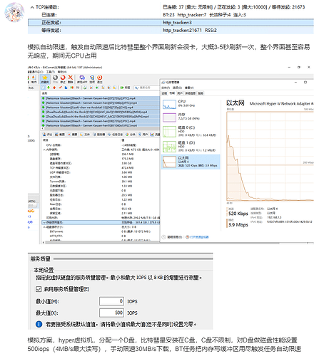

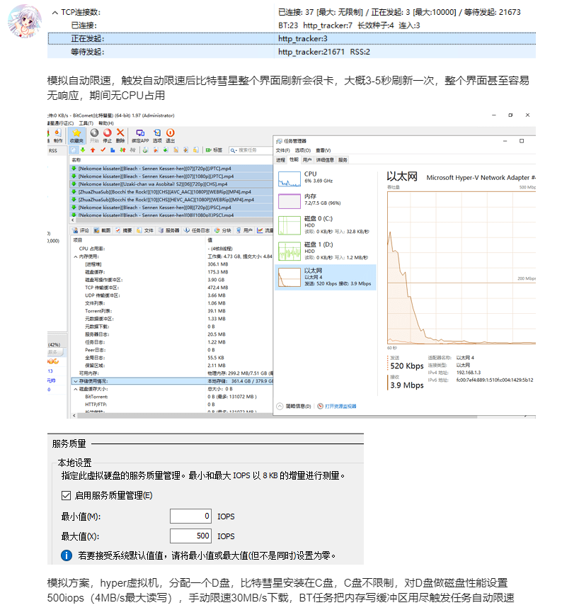

界面会卡是因为触发了自动限速,在自动限速的时候导致界面卡顿的问题已经找官方反馈过了,目前还没有相关更新优化,相关反馈在1.97测试版的帖子中
自动限速导致界面卡顿仅影响软件自身,在此期间使用浏览器或者其它应用程序不会卡顿,也不会导致系统卡顿,更好的解决办法就是换SSD下载了,或者手动设置下下载限速(这样不会导致触发自动限速),也可以等后续版本优化自动限速引起界面卡顿的问题
