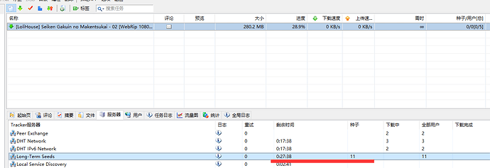

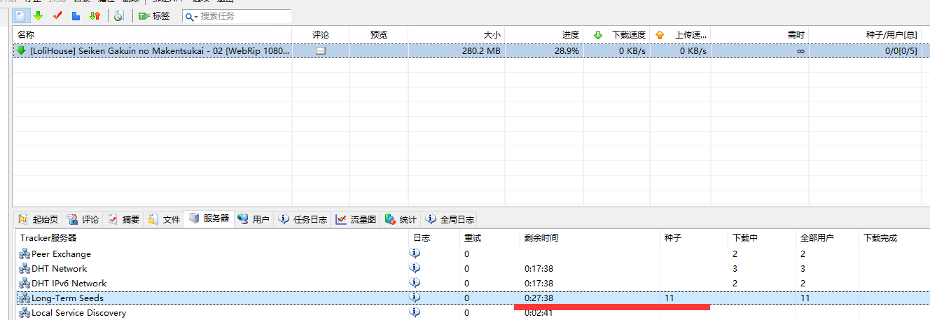

核心修正:torrent v2任务在获取piece layer哈希之前不应启动长效下载及eMule下载
虽然看服务器列表成功查询了长效服务器,但是没有触发下载,功能正常

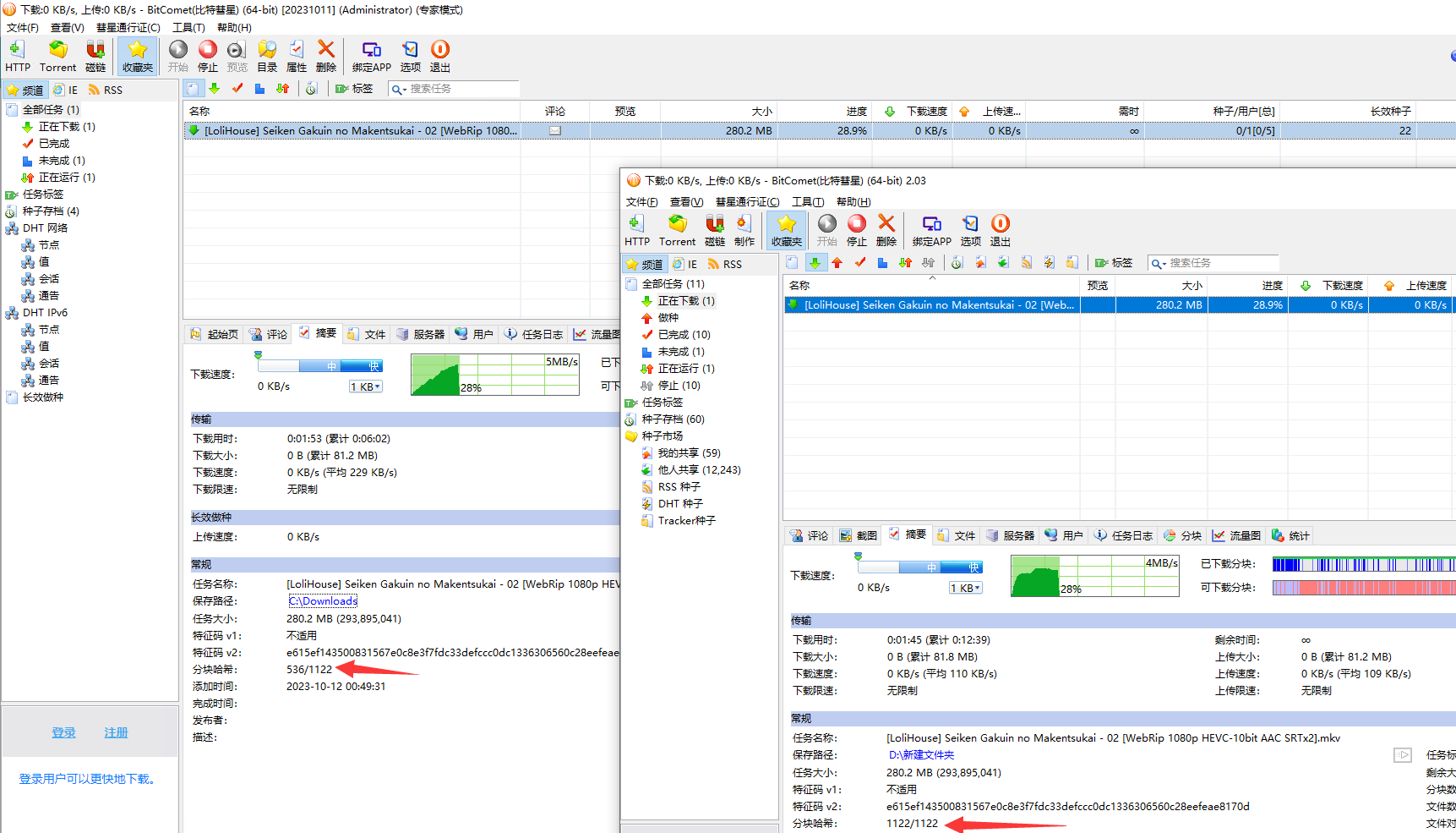

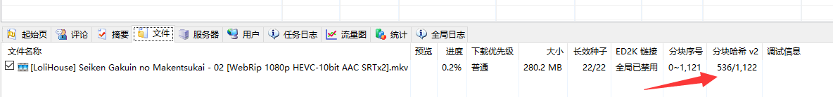

然后发现问题,种源A进度30%的情况,分块哈希是完整的,B作为下载方取不到完整的分块哈希

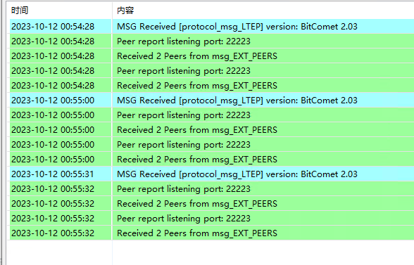

查看peer日志,,视乎没有什么有用的信息
下载方的分块哈希进度就卡在这了,AB两方互相重启在开始任务都没用
把A种源的进度提升后,B才成功获取到完整的分块哈希,分块哈希获取完成后长效开始触发下载成功提速
这个分块哈希在A进度未完整100%的情况下,无法传递给B?
复现方法,算一个BUG
A制作一个v2种子文件,然后删除本地文件,客户端上重新校验使其进入0%的下载状态
B以磁力或者特征码形式添加任务,此时任务摘要显示A有完整的分块哈希,B无法获得任何分块哈希
目前没有专门的协议报文通告对方自己已拥有torrent v2 piece layer里的某个hash,只能靠自己下载到完整分块的have消息来顺便告知其他peer自己已拥有该分块的hash v2,所以这个问题暂时无解。
更新完歷程記錄,下在列表全清空了,真是謝了
好吧 看来是v2协议自身设计的缺陷
我还以为A自己本身是自己制作种子,以种子文件打开应该包含了分块哈希,看来torrent文件本身中并没有的样子,只能通过完整文件去检验获得,所以进度不够100%会无法获得完整
但是A点了重新下载后分块哈希看到还是完整的 这是界面没刷新的bug吗
哦,好像是说只能告知对方已完成分块的分块哈希,虽然本地分块哈希完整但是没有完成分块,所以没法告知B

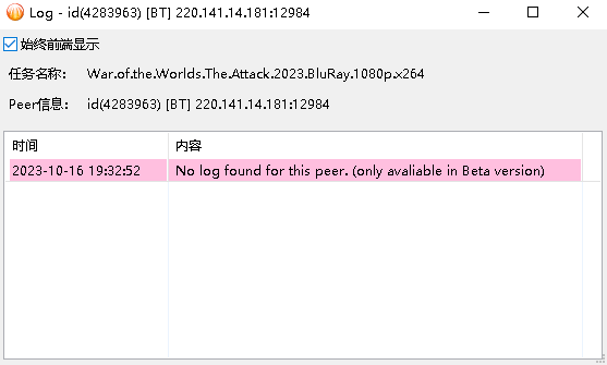

是的。peer 日志会有额外的CPU及内存开销,正式版没有启用
还是打开吧
毕竟有 log.bt_peer 选项可以控制
诊断的时候还是有用的

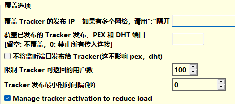

关于STUN,可以先参照BiglyBT,增加一个覆盖Tracker汇报端口的高级选项。
单单这个选项就可以大幅改善现有的第三方STUN方案,降低门槛,待普及后再正式内置也不迟。
除此之外BiglyBT这个覆盖选项也能解决上面提及的多线接入的IP问题
