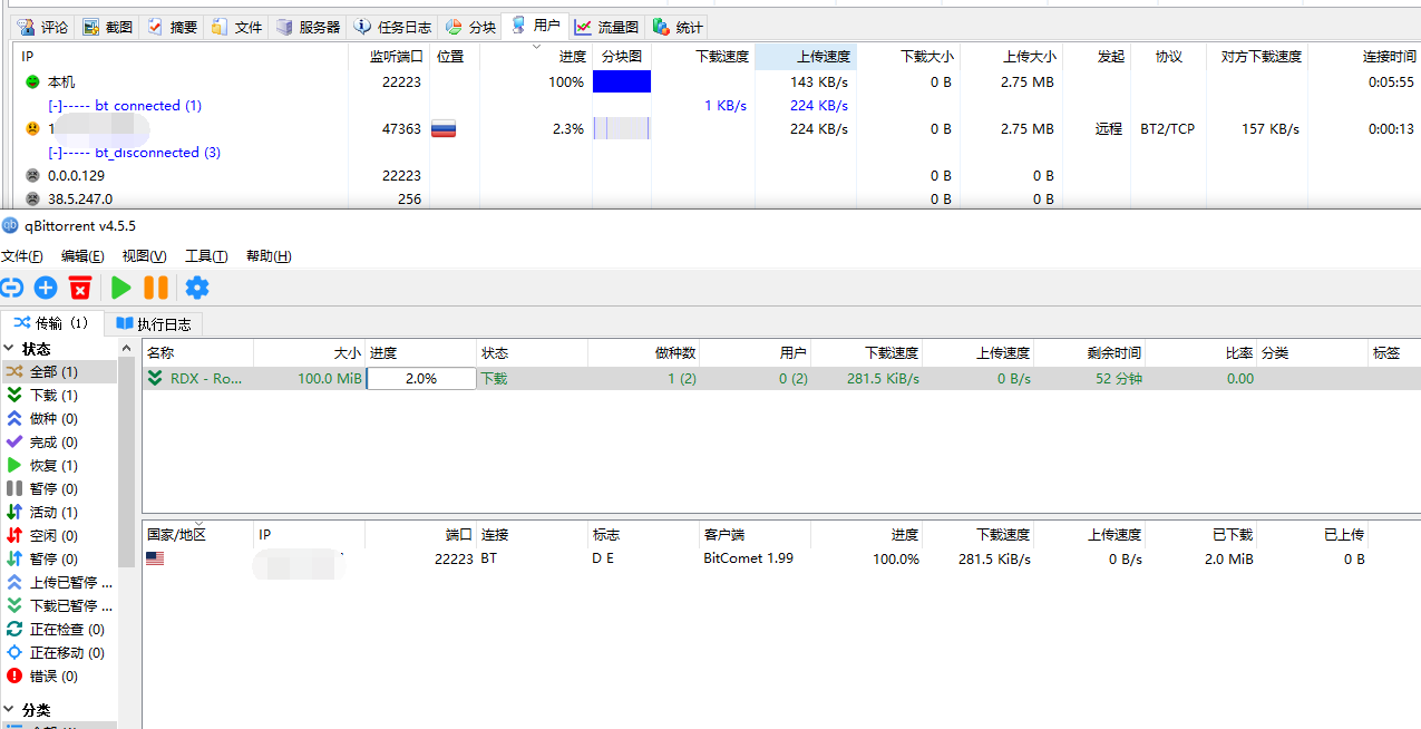

对单任务就行
问题应该是出现在彗星上
在内网彗星互传没有任何问题

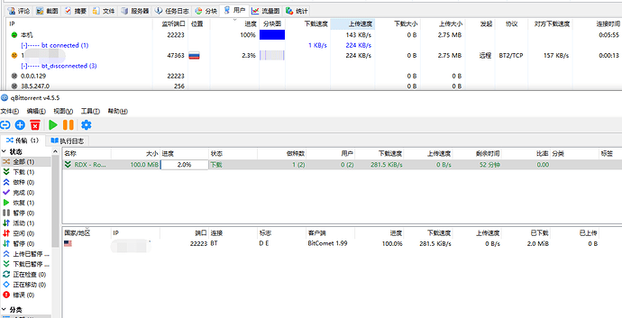

但是内网测试中和qb之间传输存在问题
qb上传bc下载没有问题
bc上传qb下载存在问题
qb可以获取元数据 但无法进行下载
从图上的标志位来看似乎是qb希望下载但bc不同意上传
手动复制文件使qb完成任务进入上传状态

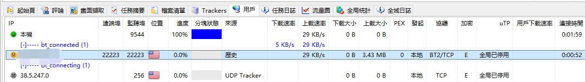

一些外网的客户端可能通过DHT获取到了这个种子并尝试下载
但出现了进度卡在0%的情况
从qb的标志位上看
qb同意上传但对方(bc)不想下载
又进行了简单的抓包
看一下和这些不愿意下载的客户端之间有什么信息交换
虽然不能完全看懂到抓包获得的信息
但可以确定是它们都没有 发送 Request 消息
这应该就是为什么会在标志位或状态会显示 不愿下载 或 不感兴趣的原因

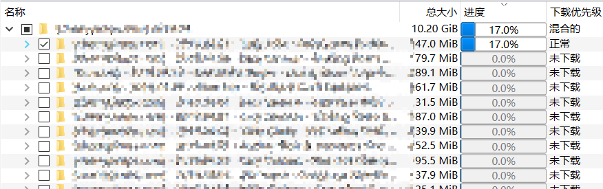

种子包含非常多的文件夹、文件夹内又包含非常多的文件的情况下,在任务文件列表里找其中的某个文件会很麻烦。
因为添加任务后,这些文件夹是默认展开的,那么要找列表内某个文件夹内的某个文件,就非常困难,进度条非常长,手动挨个折叠文件夹然后去找目标文件夹/文件也很麻烦。
所以可否在档案清单中加个开关之类的,一键折叠全部文件夹;或者添加任务后默认折叠文件夹,而不是默认全部展开?
目前qbit添加任务后是默认折叠的,这样:
算了,右键里就有,不过能默认折叠就更好了。

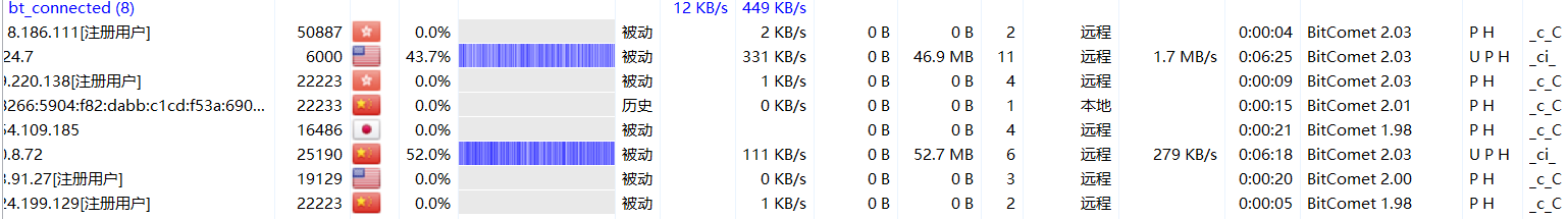

测试了一下,未能重现。beta3增加了peer log,可以显示peer之间发送的消息,可以分析一下
你发的是beta3…我下载beta3试试
测试完成
下载方客户端版本不更新,保持现状不变,使用2.03
做种方客户端使用2.04 bate3,现在分块哈希一秒传输上涨大约200,比以前1秒固定传输4个分块来的快多了,基本上可以说0%进度现象不在存在了,并且下载方无需更换版本,只需要做种方升级即可解决

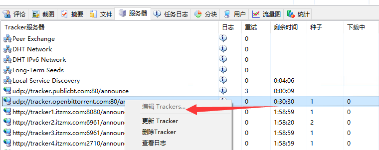

元数据下载过程中无法编辑tracker服务器,只能选中BT任务后右键属性里面去改,下方选项卡中无法编辑

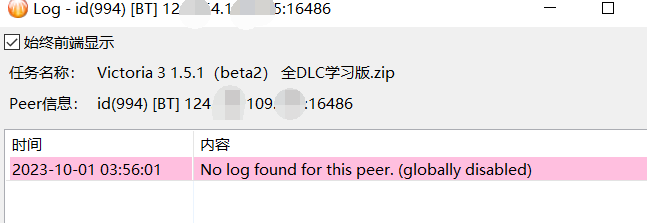

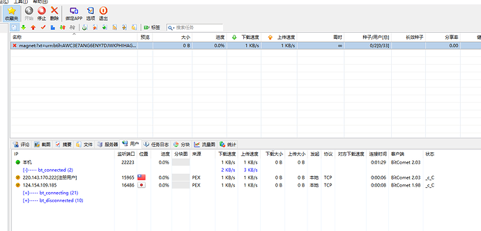

各位测试的时候如果日志提示如下,需要在高级设置中开启 log.bt_peer
2023-10-01 02:55:05 No log found for this peer. (globally disabled)
但是测试后无法获取peer信息,永远是这个提示
2023-10-01 03:01:32 No log found for this peer.

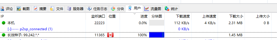

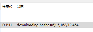

做种方也没有看到任何下载方的分块哈希下载进度,可以观察到下载方正在下载分块哈希期间一直0%,分块哈希传输期间只能看到上传速率
下载方升级到2.04 bate3版本,观察下载方的用户列表,下载方可以看到单个peer的分块哈希下载状态,不过peer日志里依旧是那个提示无法获取peer信息
总体来看,,,分块哈希的下载过程依旧很慢,希望还能进一步改善一下速率,理想1w的分块哈希能在1秒内完成

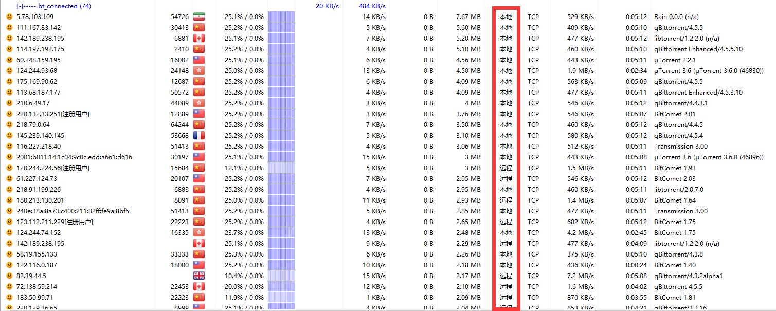

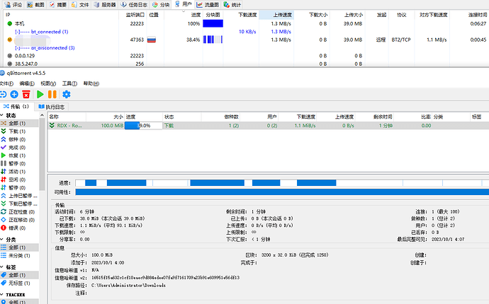

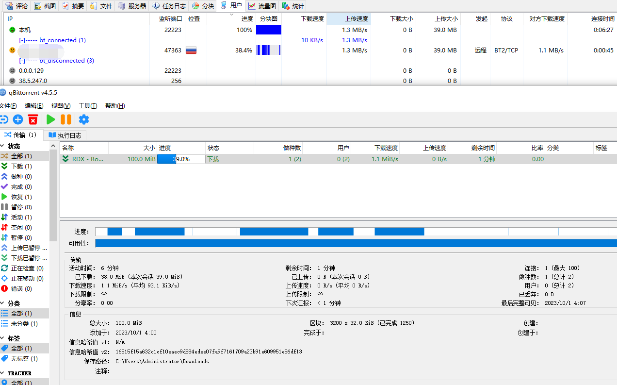

同样无法复现,测试版本2.03,随便制作个v2种子,通过特征码进行下载,qb成功下载到
你这个种子的0%应该是其它原因,因为在peer列表中看不到上传速度,可以看我上面的测试图,在传输分块哈希的时候,会产生上传速度给对方
我进行测试了。这个纯V2种子是上个月用2.03客户端创建的,大小是7.53GB,现在我用2.04最新测试版进行做种,我这里看到的是这样。

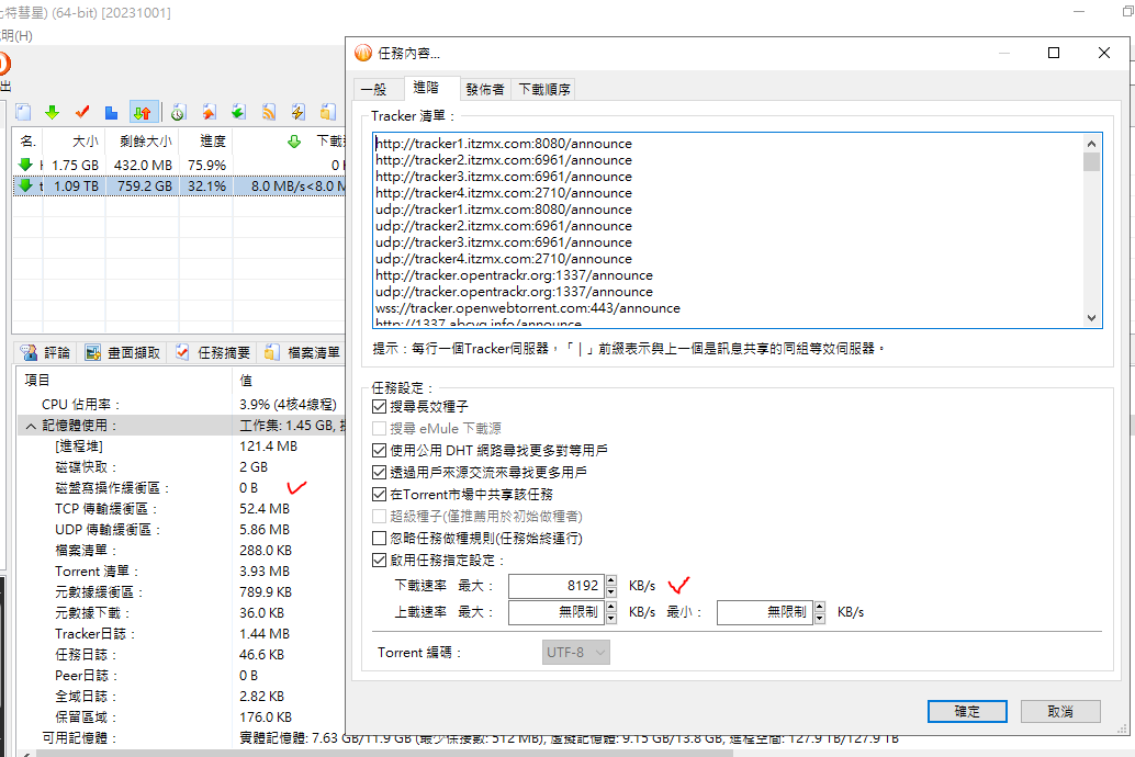

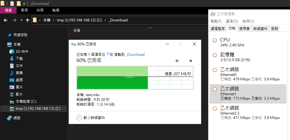

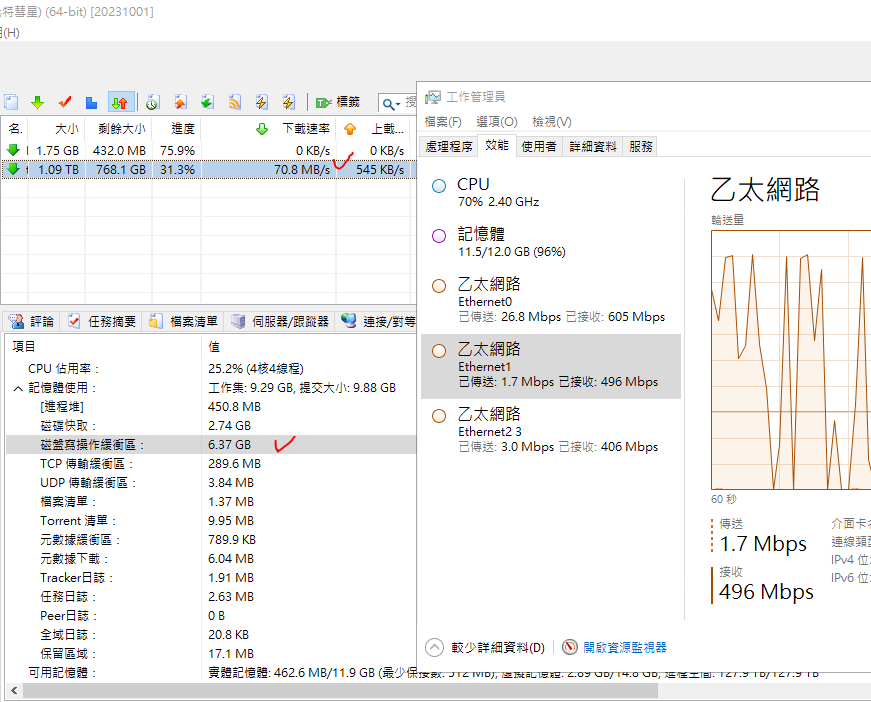

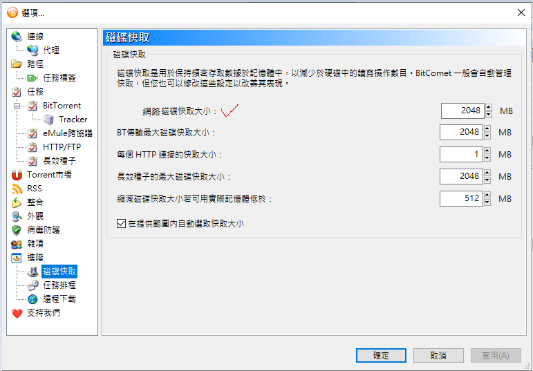

發現下大檔案發現, 網路磁碟寫入過慢, 且下載速度超過 8MB/s , 磁盤寫操作緩衝區會快速飆高, 導致記憶體使用不足崩潰…
建議可否多一組參數, 控制緩衝到 2G 自動調控任務下載速度, 消化完再提升速度…
另外一個無法理解是PC有啟用 smb3 多通道, 透過三網卡可跑 3G, 實際測試寫入可以達 200MB/s, 為何彗星下載速度超過 8MB/s 以上就吃不消?
目前暫時解決方法, 就是該任務限速就不會產生磁碟操作緩衝… @@"
这种700GB大文件下载并且连接的人数比较多的话,建议给多一些磁盘缓存,2G肯定不够的,这会导致爆内存后频繁读写磁盘,引起4K随机寻址导致速率变慢。硬盘速度一旦变慢了,就会引起写入变慢然后就积累在磁盘写缓存区中了,2.04版本会增加一个通知提示,不过目前没有在右下角的操作中心弹出不够明显,等待下一版改进界面

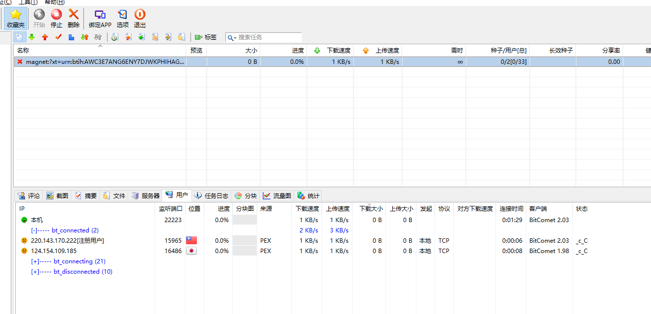

问题的原因找到了
可以复现了
@zhuxiaoying85309 @wxhere15
是种子市场或者种子存档的问题
在种子存档或种子市场中纯v2任务的哈希值似乎存在问题
应该是没有适配v2哈希的长度
导致存储在种子存档或种子市场中
的v2哈希值被截断 当成的v1哈希
但这样竟然能成功添加任务
而且还能连接到其他用户
但是无法下载元数据 更无法正常下载
