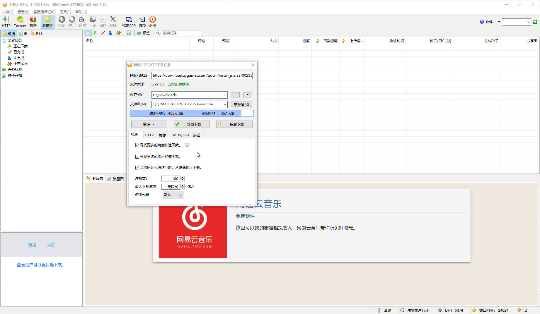

多次测试,看起来是第二个线程跳转到download4才能正常多线程,如果第二个线程是download1,那么就会只有2个线程工作,第三个线程就空白没有发起了

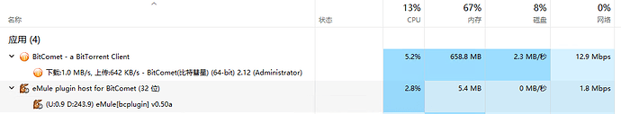

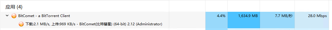

2.12 版 10多个任务,这个内存使用量感觉有异常。
然而直到现在 也只有比特彗星成功nat1,其他bt软件的utp都需要公网ip 无法穿过nat收到远程连入
楼上那人内存看起来是很正常的,如果觉得占用过高可以看一下统计里是什么占用内存
下一版有望支持系统缓存给用户选项是否开启,当然更推荐进程缓存,敏感需求用户就打开系统缓存
可以按照此教程中的方法进行排查:链接

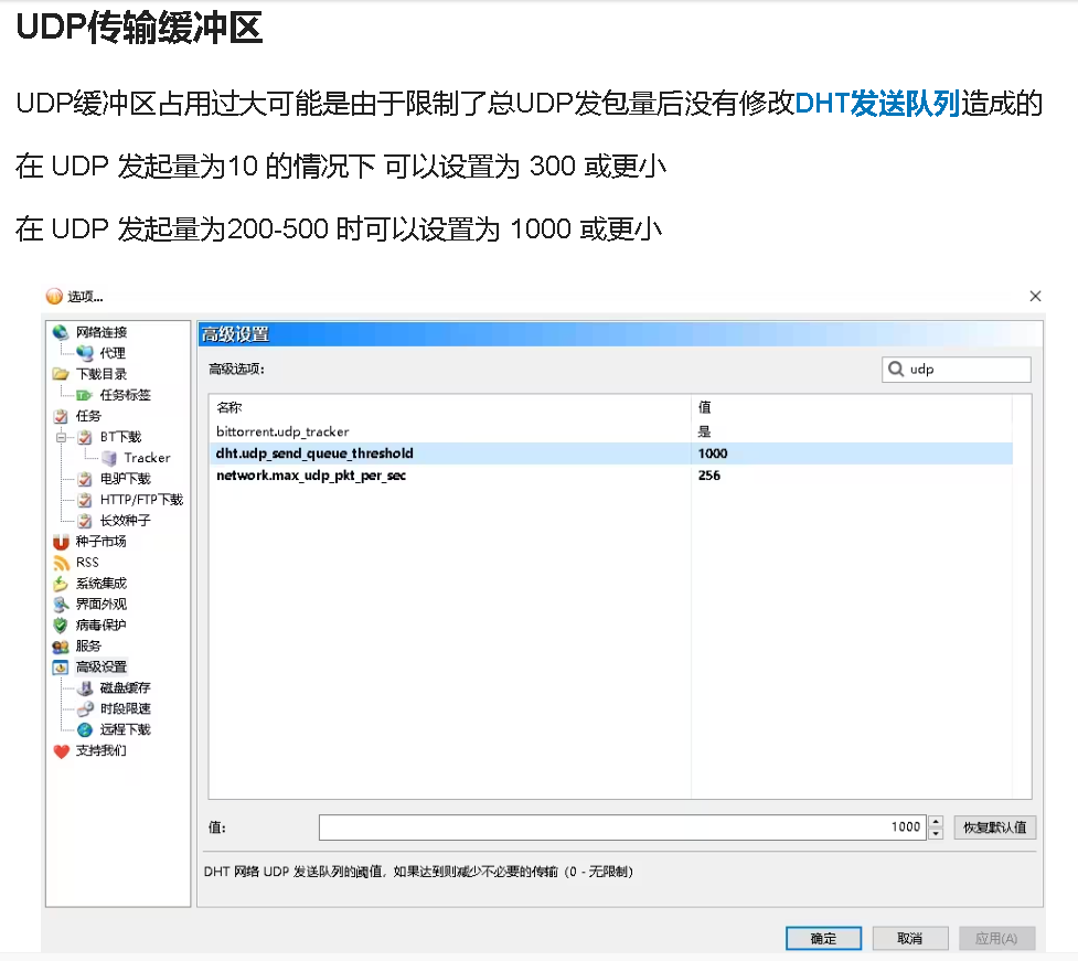

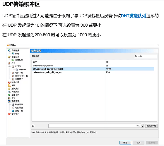

@rbowy75e UDP缓冲区过大
按照小白使用软件的体验,逻辑是根据自身硬件条件设置允许的缓冲区最大值,其他数值自动根据缓冲区自动调整。
你说的很有道理,但是我没看懂。 :sweat_smile:
使用的是官方版还是什么其他的修改版本?
可以尝试一下贴吧解锁版 参数基本都调整过了 一般不会出问题

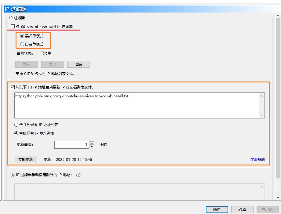

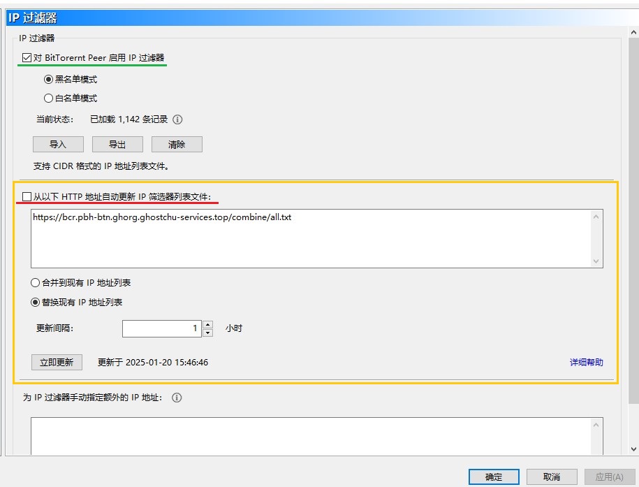

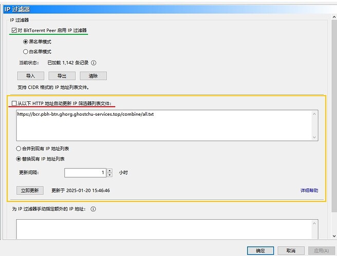

IP过滤列表中的灰化条件似乎还存在一些问题
当禁用IP过滤总开关时 除清除过滤器按钮外其他组件应全部灰化
但目前仅手动过滤器和导入导出按钮灰化
除此之外 当禁用IP规则订阅时 与之有关的选项应灰化
但目前还不会

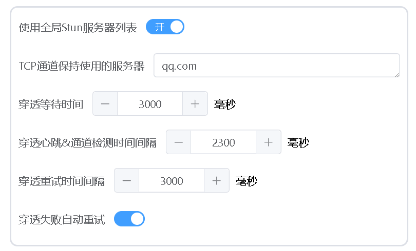

具体的穿透实现方法可以参考natmaplucky
前者为开源软件后者早期版本为开源后续版本闭源均使用MIT许可证
在可调参数方面可以主要参考lucky
包括可订阅的STUN服务器列表和图中的这些参数

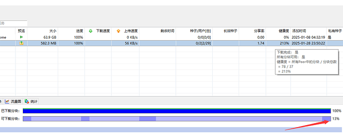

做种任务 摘要里面的可下载分块忘记改了(健康度)
