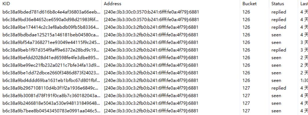

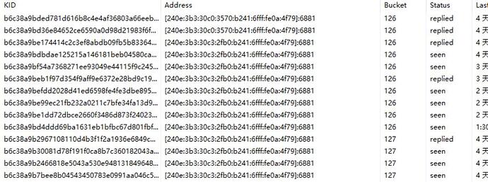

在和网友的研究中发现BC 的DHT的节点存在一定程度上的“重复记录”

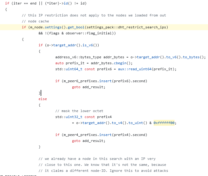

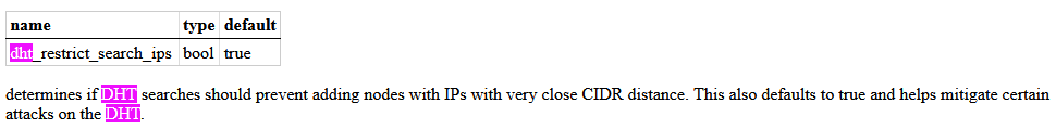

从文档上来看 libtorrent系客户端 似乎默认会忽略跟自身CIDR相近的DHT节点
及在路由上相近的节点
出此之外 从源码上看lt似乎还会忽略同一/24网段下的节点
即一个/24段下面只记录DHT节点
而BC会对每个KID不同的节点都进行记录 即使其使用相同的地址和端口
这在远古时期不是什么问题 但在现在就显得有些不合适了
使得挂机时间越长DHT节点数越多 维护开销也越多
所以目前的建议是:
IPv4下每个地址只保留一个DHT节点 其余的将被忽略
IPv6下的情况比较复杂 个人认为每个/64 或/56 地址块下保留一个节点即可 参考:链接
当然也可以考虑实行和lt类似的忽略在路由上相近的节点以减少攻击

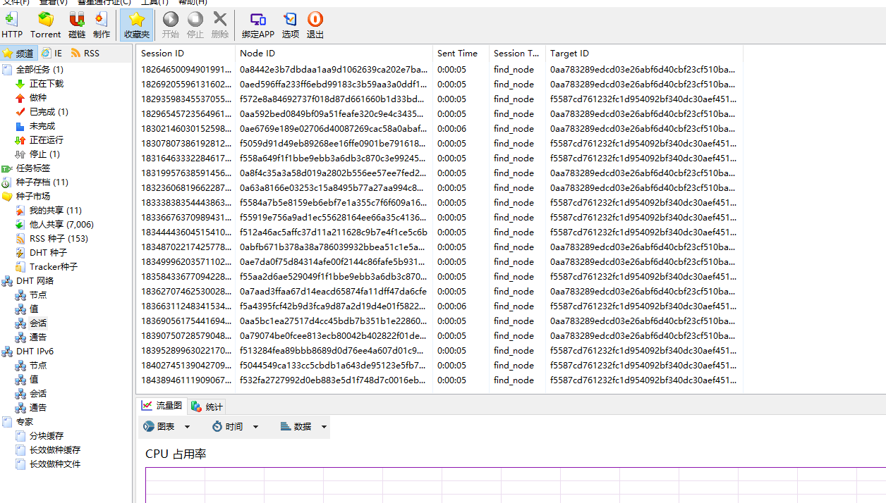

dht其实有控制的,统计只是显示了总计观察到多少个,在启用专家模式左侧信息可以看到实时存储了多少个,上限值在记得是1000(刚好触发运营商的1000限制),可以加个高级选项控制下dht最大数量应该就能解决了

忽略IP地址上相近的节点是为了预防运营商的钓鱼节点 当然在国内其实问题不大
其次在DHT网络中节点之间的距离和其IP地址是否靠近没有关系
在IP地址上靠近的节点在DHT网络中可能距离很远
不过一个/24段只记录一个节点可能不太适合国内环境
会使得大量运行在NAT后面的节点无法被记录 无论其是否开放端口
改成v4一个公网地址保留一个节点 v6一个/64地址块保留一个节点会更加合理

我上电脑确认了下,上限值1000是存储的hash,dht节点数量没有限制,所以会导致每30分钟查询一次DHT网络发起的会话数比较多(产生大约1500-2000,此时大于运营商1000限制),专家模式下都能看到
加个高级选项限制每30分钟发起的会话数就行(随机挑选8个-10000个可选去查询来获取hash),存储的DHT节点最大数量可以保持现状不变

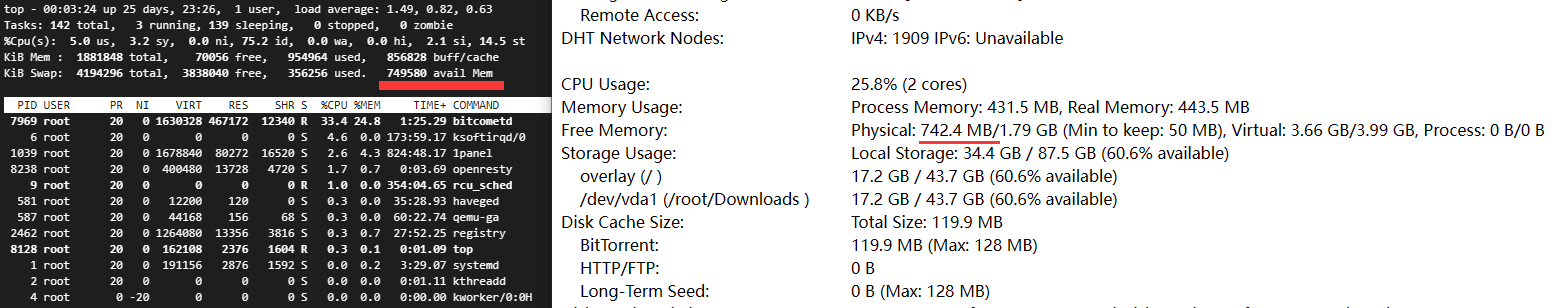

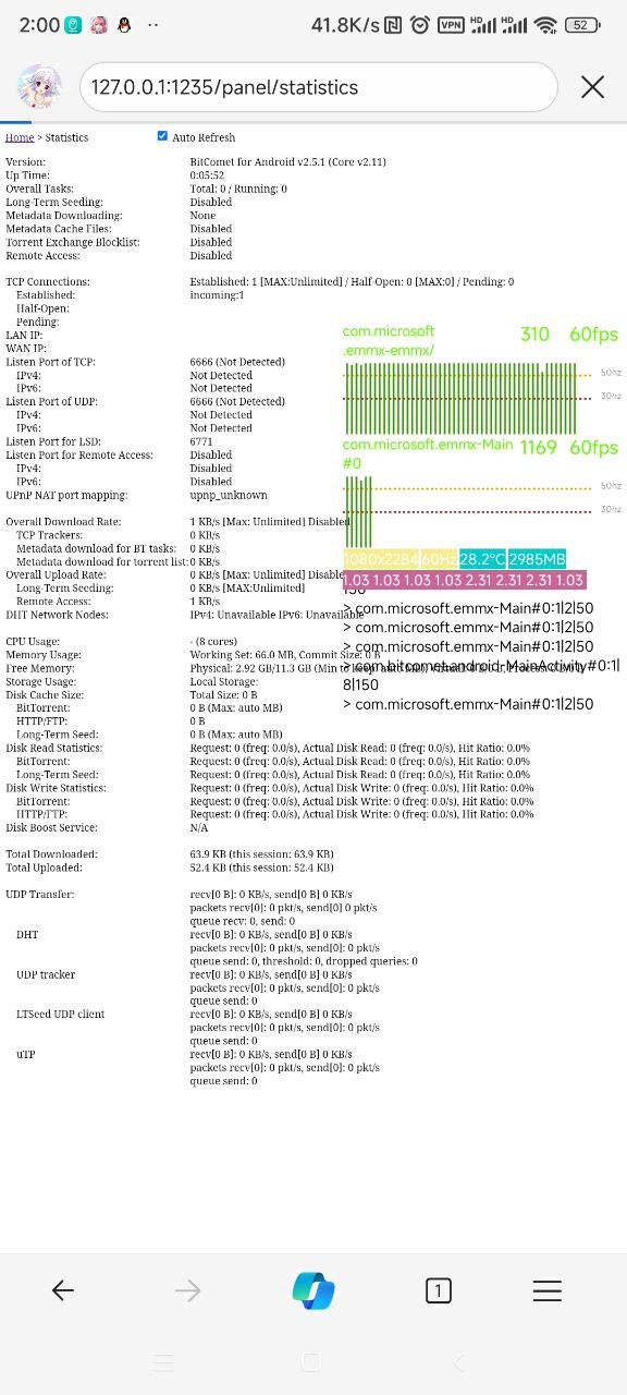

v2.12 正式版预览(win32/macOS/Linux/docker)已上传,欢迎试用
linux版本是不是传错了,下载链接还是2.12.1,我去试试docker看看内存剩余量正常了没有
安卓版也可以同步下内核更新,,,应该也会有内存剩余问题,由于判断真实内存有错误,会导致取不到BT任务内存缓存
补充
测试了下安卓版,当前2.5.1版本剩余真实内存判断是正常的,安卓下没有这个取不到内存的毛病
docker的剩余内存统计正常了,Linux版应该也ok了
但是beta新加的统计信息这些都显示不出来,会报错在控制台 net::ERR_EMPTY_RESPONSE
/panel/statistics 里也没看到有分别显示出进程堆缓存TCP缓冲区等内存使用情况,可能是这个原因导致报错
下载2.12.1用7z解压发现修改时间是14号昨天的,不是今天15号最新的,估计是包传错了导致的docker一起出问题

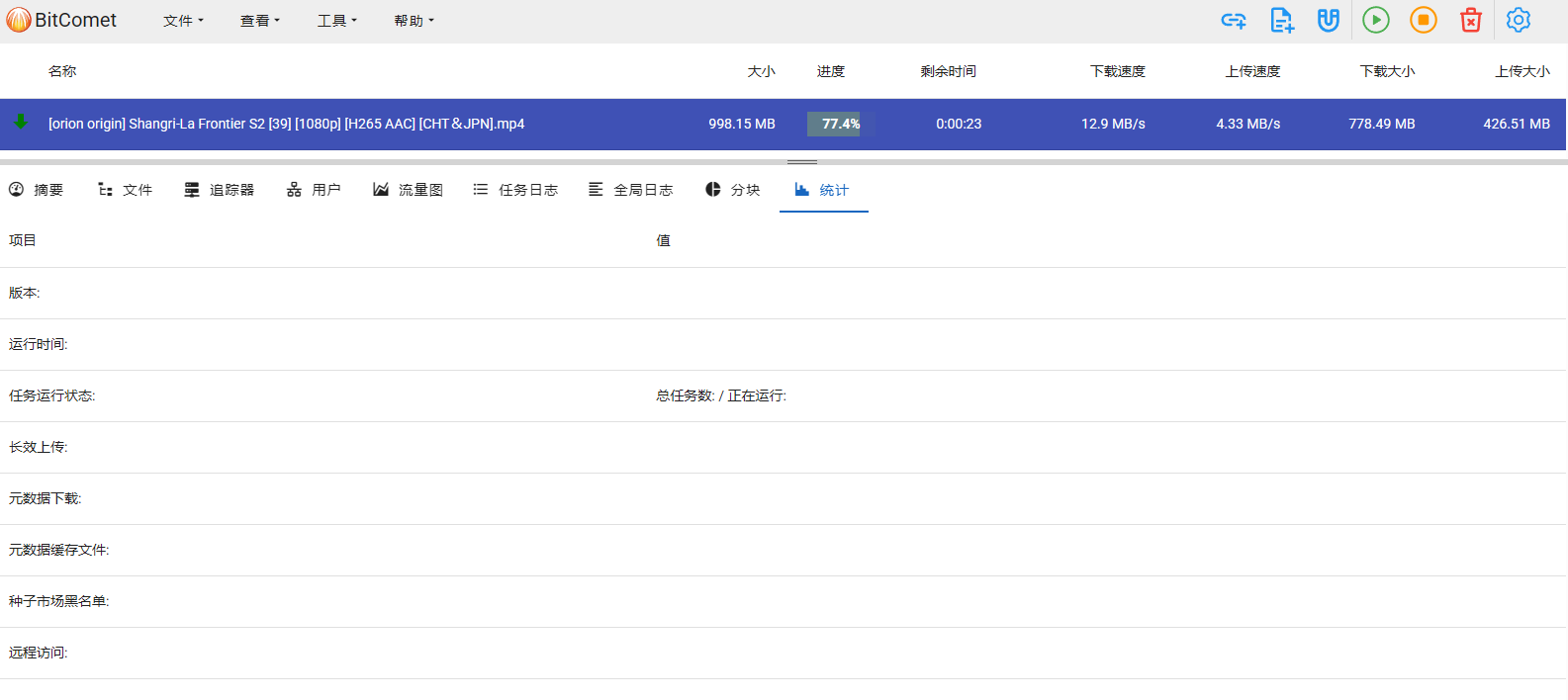

才发现这个命令行模式其实是可以连接DHT网络的
只是WEBUI里面还没有专门显示DHT的地方 只能从追踪器那一栏查看DHT
可以给优先 WEBUI加上GUI那样的状态栏以显示端口状况和DHT网络

感谢建议,下一版改进。在统计页面里有DHT节点数。
