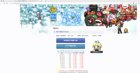

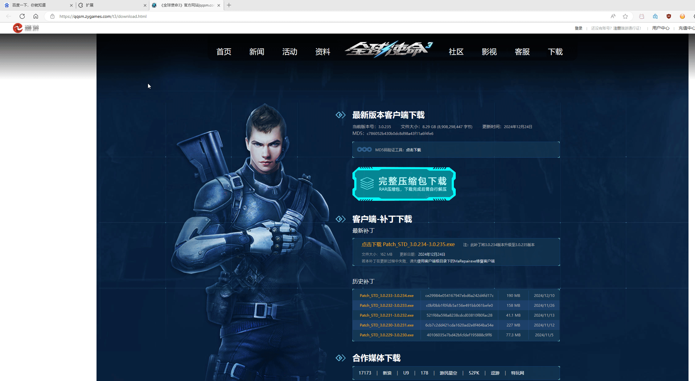

浏览器下载插件现在失效了吗?而且还是22年更新的 现在已经25年了,我感觉比特彗星下载有些东西比idm Aria2都快 这些没速度的 复制到比特里面立马满带宽的速度 是因为镜像下载这个功能么,希望能更新下浏览器插件 然后拦截功能做好点 和idm啥的差不多就好了 直接无感拦截 拦截的格式多点
插件没有失效,正常的,你尝试重新安装插件试试?或者有没有勾选启用插件捕获

反正我电脑上怎么用都不行 看了谷歌商店里面的评价也一堆不行 然后这插件我之前用的时候 很多很正常的文件都不能被拦截 然后貌似拦截的时候还会弹出浏览器下载界面(这个我可能记错了 一两年没用了) 我不单单说idm好 其他的比如Aria2(用的商店的Aria2 Explorer插件),FDM,还有GitHub上的ABDownloadManager拦截功能都做得很好 还可以自己选择那些文件拦截,比特彗星这个插件啥功能都没有
看官方后续怎么优化插件吧,我这测试插件使用是没有问题的,如图所示

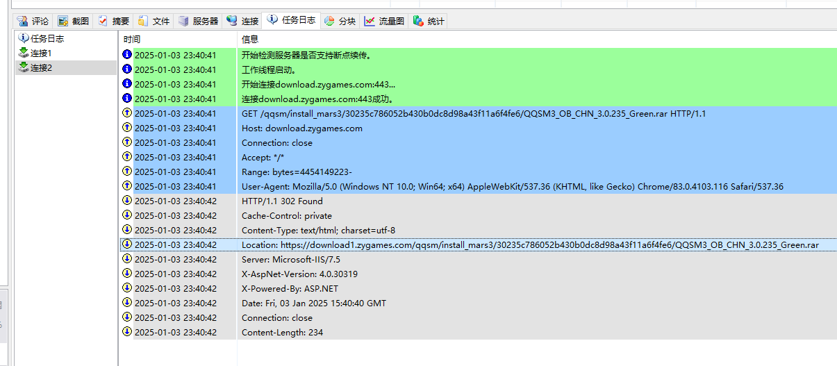

就是之前反馈那个302跳转多线程支持的问题还有点毛病,只能跑一个线程上,,,没有分布到各个CDN服务器download1 download4
https://download.zygames.com/qqsm/install_mars3/30235c786052b430b0dc8d98a43f11a6f4fe6/QQSM3_OB_CHN_3.0.235_Green.rar
第二个线程收到302后就没有继续发起请求了
不知道什么原理,有时候行,有时候又不行,就是2.07做的这个功能肯定哪里还有bug导致没302成功
核心改进:http下载任务每条连接使用原始URL发起连接,以支持转跳到不同的HTTPS PCDN分流链接来优化多线程下载速度
https://down-update.qq.com/qsm/366423425/1000959/apkupdate/1.42.0.45675/366423425_1000959_1.42.0.45675_20240129135825_865655322_apkupdate.apk
建议修改现有的连接发起队列机制

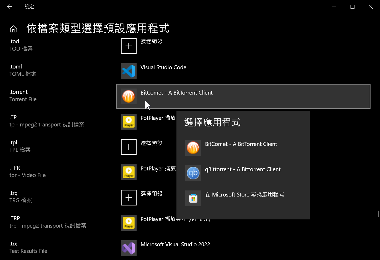

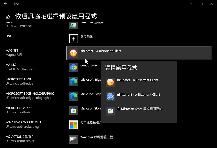

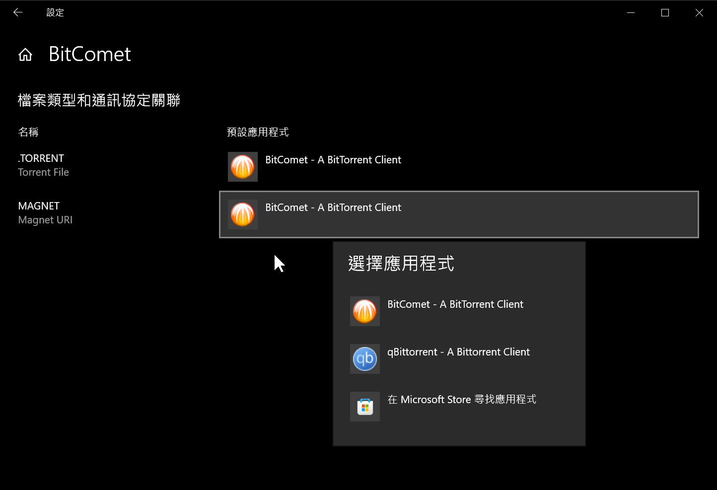

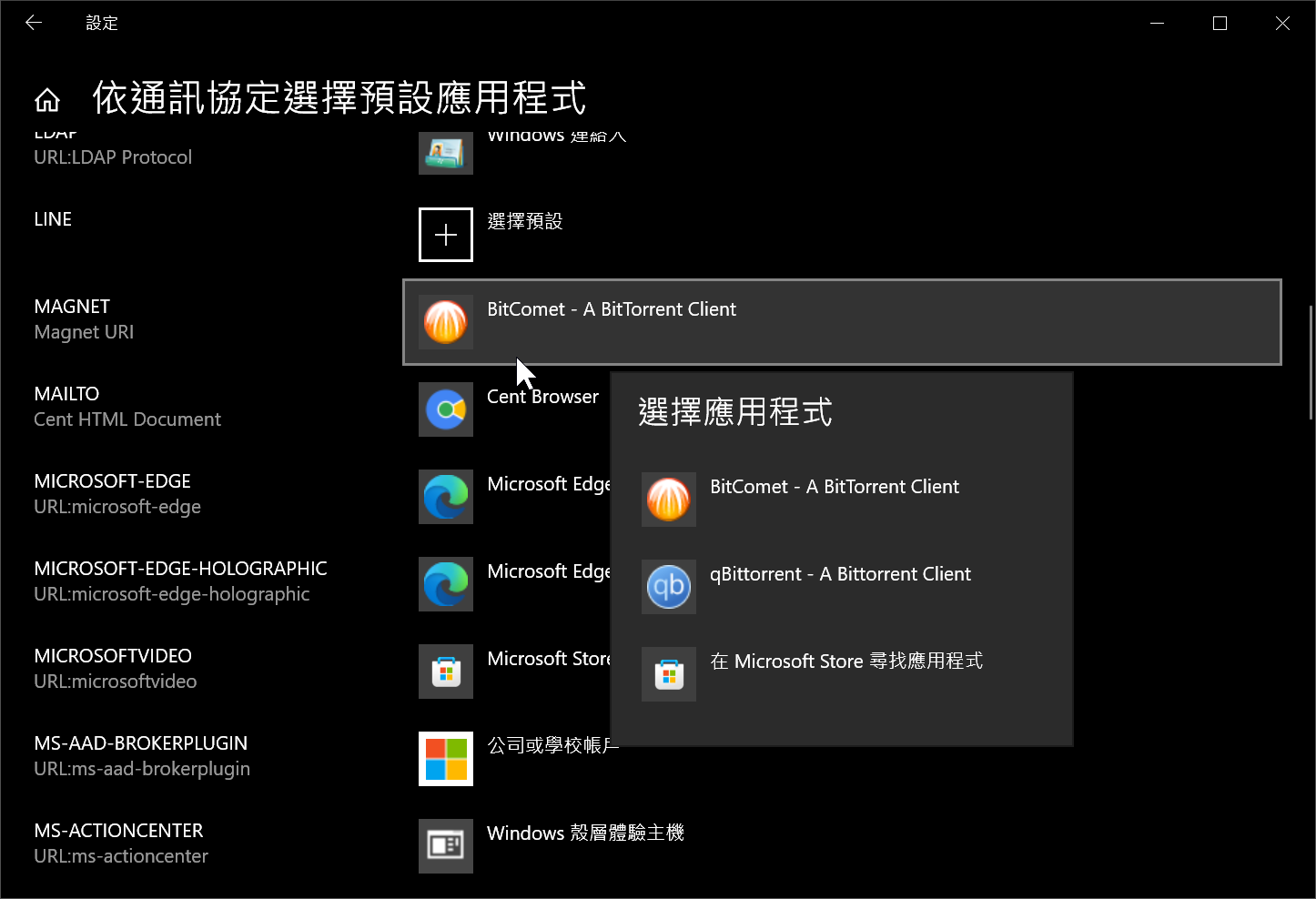

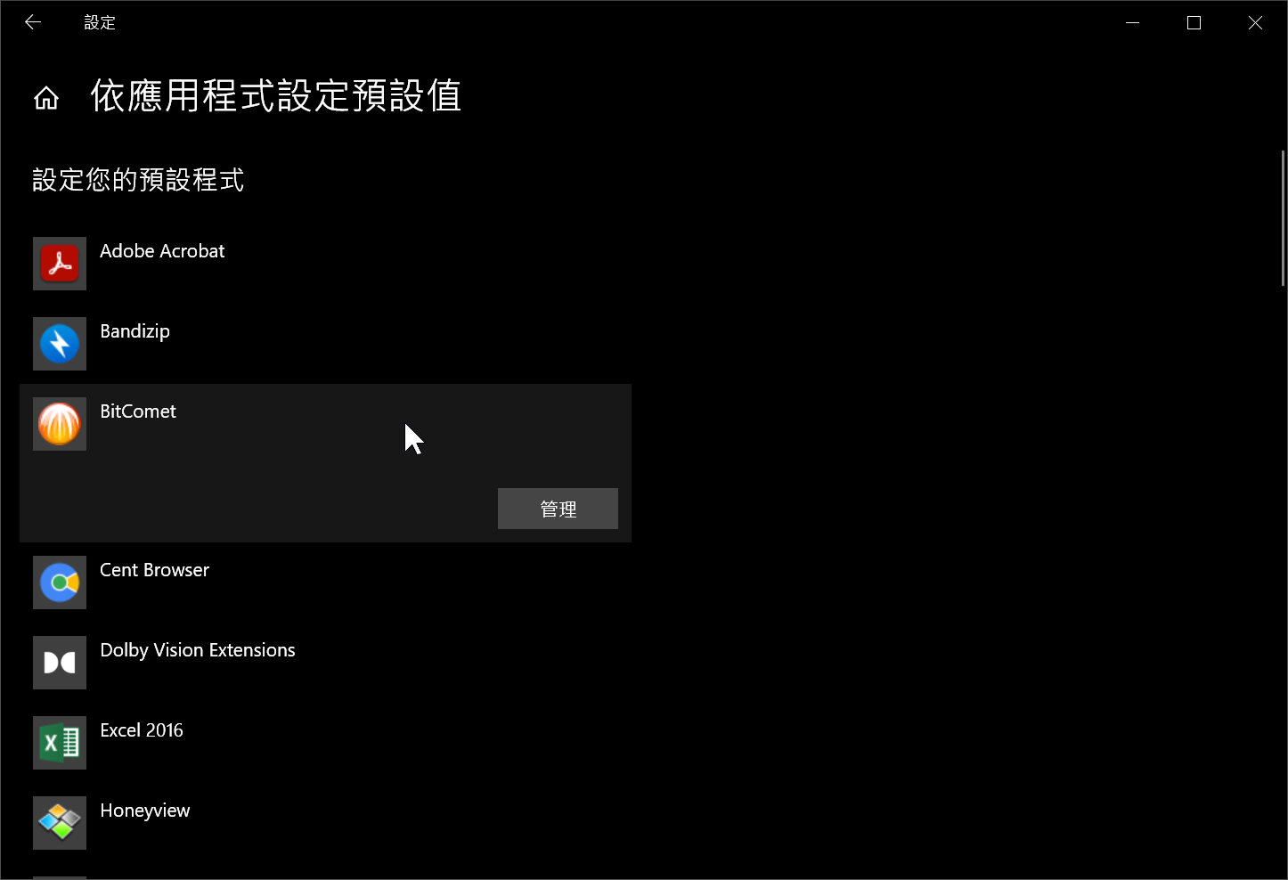

我把Bitcomet加到HKEY_LOCAL_MACHINE\SOFTWARE\RegisteredApplications等地方
可以整合並顯示在Windows設定中,蠻方便的,以下是reg供參。

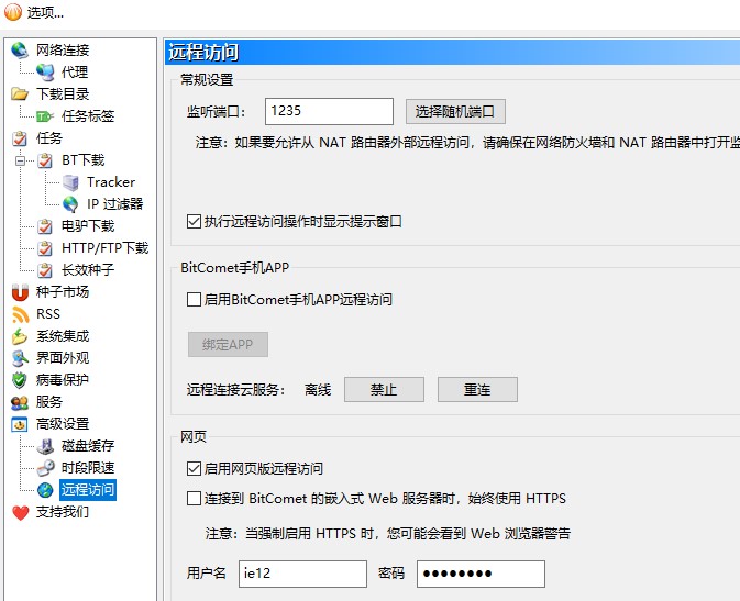

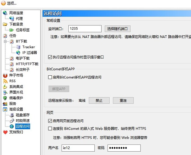

新的布局已经生效
也许可以将 “启用网页版远程访问”移动到常规设置中
这样正好和下方的启用 手机APP相对应

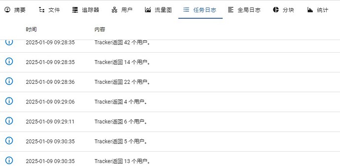

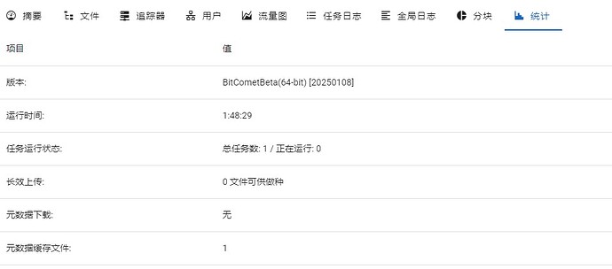

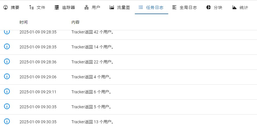

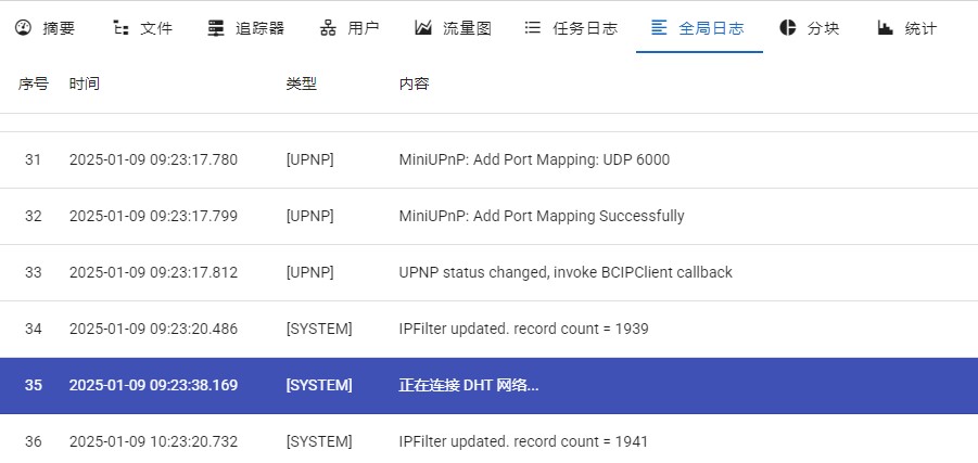

任务日志、全局日志、全局统计 已经可以正常显示
现在主界面部分只剩下 分块图和流量图没有完成了
能否把绑定app的二维码显示功能做到webgui上
Linux无图形版本这样才能绑定app手机远程控制

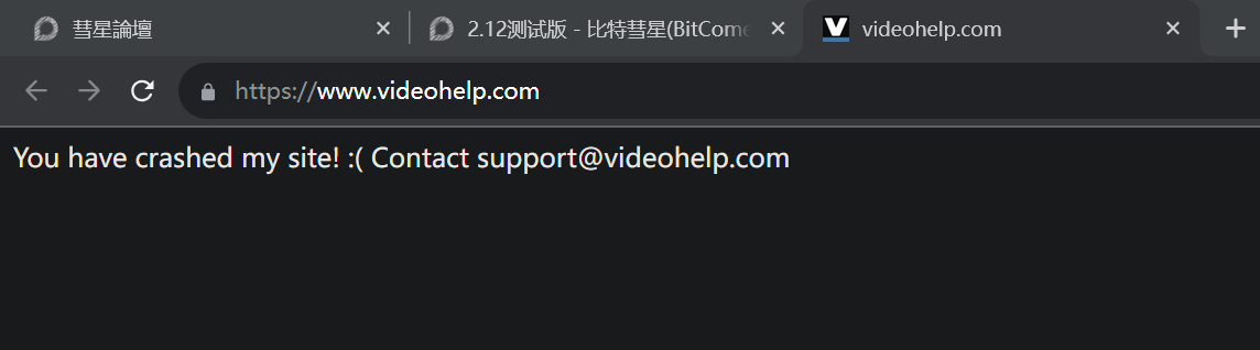

右键用300线程 在他家下了个东西 直接就被BAN了,用同样方式移动IP办公机也被BAN了。求解 :flushed:

调小线程数 过多的线程数会被视为攻击

转跳后的服务器没有返回"Accept-Ranges",貌似不支持分段下载
