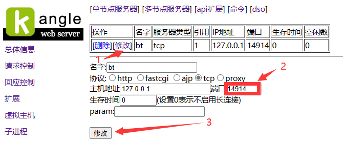

记住获取到的端口号,例如 14914,点击左侧扩展,单节点服务器,修改,主机地址端口改成刚刚获取到的端口 14914,在点修改生效

浏览器访问:http://127.0.0.1:3311
登录用户名:admin
密码:kangle

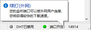

打开比特彗星
点击选项,网络连接,监听端口,输入刚刚获取到的端口 14914,确定,此时则绿灯成功
此时对tracker通讯可正常汇报ip信息,可以进行长效做种上传提高速率等。

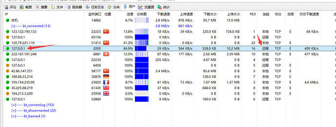

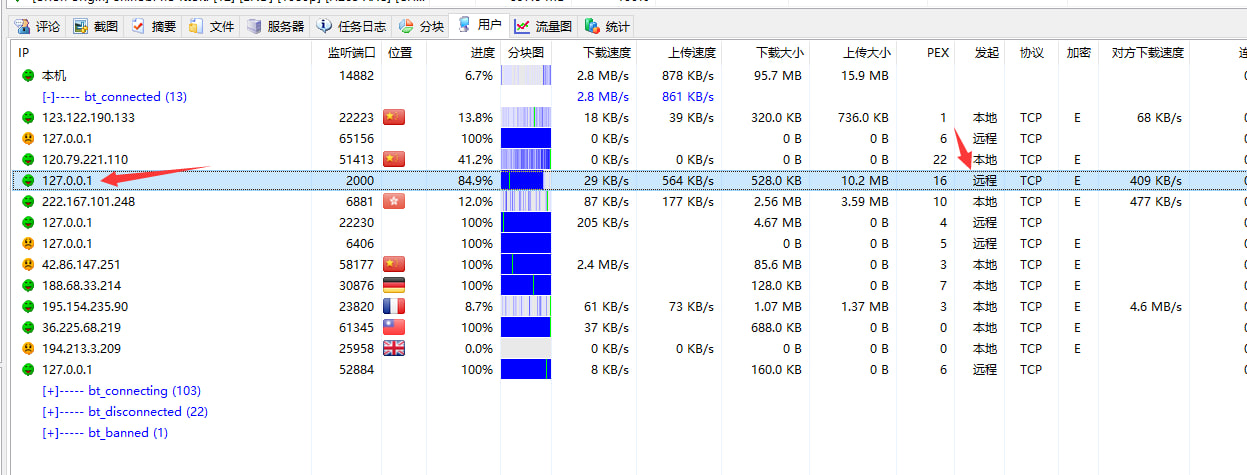

测试一下资源下载,成功收到来自远程连入的用户,用户ip显示为127.0.0.1,因为IP都一样,可能触发反吸血的BUG,ban一个用户把所有用户都ban掉,使用时请确保选项中反吸血状态为禁止
