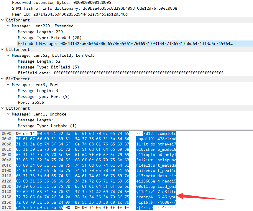

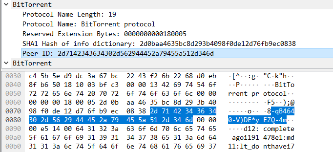

对的,数据包在两个不同的参数里,分别进行汇报客户端名称信息与peerid
建立连接的时候只发送peerid,建立连接成功后,才通知对方客户端名称,分别在两个数据包里,如下图所示
如果使用猜测的方式我觉得不太合理,但是可以和utorrent一样,用fake字符串特别标注出来此结果为猜测

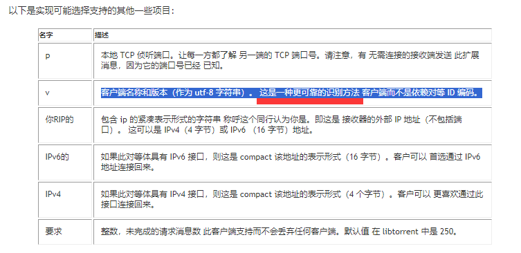

这似乎是BEP10扩展协议中的一种字段
http://www.bittorrent.org/beps/bep_0010.html
可能并非所有客户端都支持
但像这种明确写在BEP20中的客户端名称就不能算是猜测了吧?

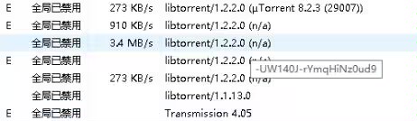

以及彗星的n/a所代表的含义究竟是什么
biglybt 既汇报了客户端名称 peerID 也对得上
依然后面有一个 n/a 我只能认为是彗星内部有一个已知客户端名单
不在名单上的都会被加上n/a的标记

参考吸血事件,不是出来了好几个互联网上从没见过的bt客户端,依旧能正常显示hp、taipei等客户端名称信息,n/a一般就是没取到这个客户端名称的字符串值
有可能,我看了一下taipei后面有 n/a 的显示,难道比特彗星用的不是fake,而是 n/a 显示

很遗憾 HP 似乎支持 BEP10中的客户端名称显示 所以其既显示客户端名称也有 n/a

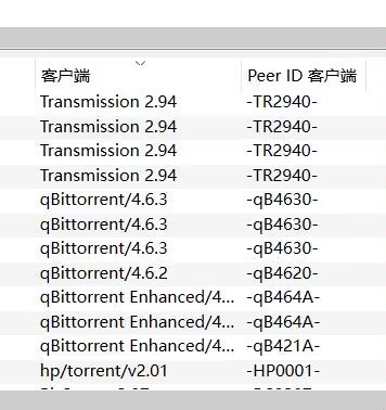

或者像qB这样分两列显示

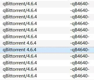

注意qB这里“客户端”列的显示逻辑跟BC类似,没有扩展标识的话也是用peerid识别。
一个辨认方法是,通常扩展标识是带斜杠的。
下图中qB版本都一样,但是中间两个显示的客户端标识没有斜杠,应该是关闭了扩展消息中的项目。

检查 peer ID
十六进制原始ID
2d7142343535302d654474704d732a4975427365
解码后的字符串:
-qB4550-eDtpMs*IuBse
peer ID 为标准的 qbittorrent ID

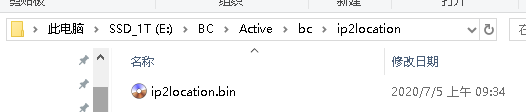

测试可以从以下链接自行下载数据库更新
https://download.ip2location.com/lite/IP2LOCATION-LITE-DB1.IPV6.BIN.ZIP
解压后覆盖\BitComet\ip2location\ip2location.bin

确实有效果 虽然不支持热重载 但也没关系
我都有些担心旗帜是写死在程序里的了
