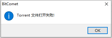

BitComet BTv2 的种子无法在种子市场里通过双击直接下载(元数据下载失败,解析错误),v2.06 v2.07 已测试均存在该问题
2.05及后续版本才支持,种子存档、种子市场、RSS种子列表测试都没有复现你说的问题,DHT种子列表及Tracker种子列表由于协议限制无法支持

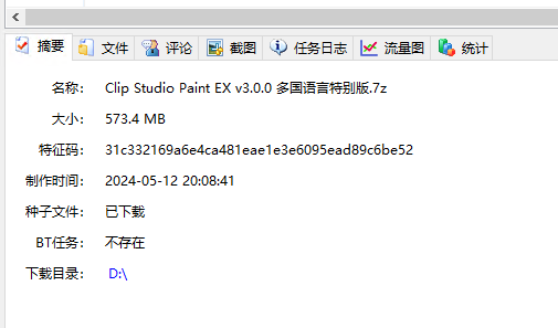

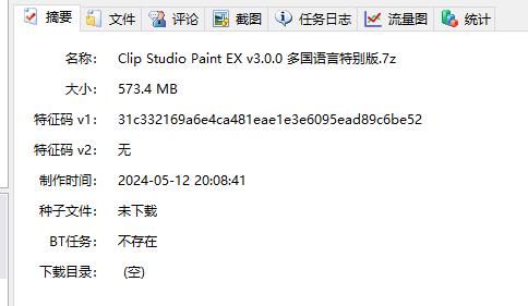

复现在A端使用2.04版本,B端使用2.07,B端收到的信息不包含v2特征码
A端截图:
B端截图:
如果A端使用2.05版本,那么B端是可以正常取得元数据

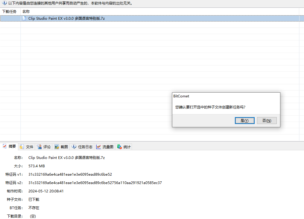

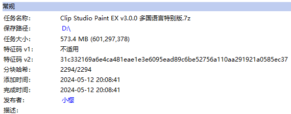

A端(角色:Server)版本 2.07
B端(角色:Client)版本 2.06或2.07
B端在种子市场里面 直接双击下载一个它来自A端独有且从未下载过的 纯BTv2 种子

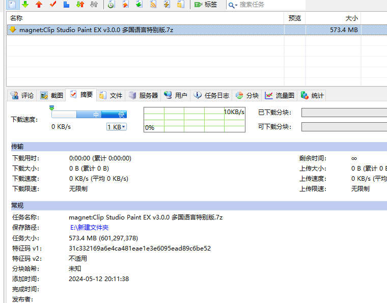

B端可以看到 被截断的特征码 v1 和 完整的特征码 v2 ,开始任务秒失败,报解析错误
确实复现了,直接手动复制特征码是可以正常的,但是双击打开不行
v2种子有问题,混合型种子没问题
应该是v2种子不应该传输被砍断的v1特征码(v2种子截断的v1信息视乎是正确的,以便不同版本种子市场支持),这个v1特征码也没办法获取到元数据
或者应当修复一下,v2种子使用截断的v1特征码可以正常传输元数据才行
还有个问题,混合型种子无法直接通过v2特征码获取到peer,tracker对于混合型种子应当分别向两个特征码进行汇报
B端手动添加A端的ip地址和端口可以获得元数据,所以混合型种子应当同时对2个特征码汇报给tracker
