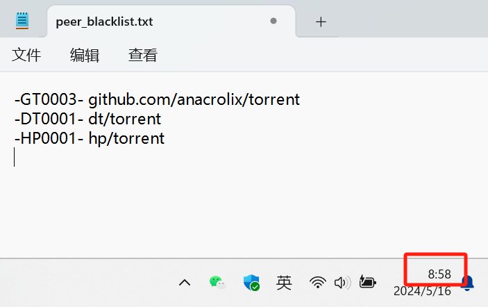

要6位才能屏蔽client,那 FDM 怎么办,peerid随机且不符合peerid规范,clientid只有三位

clientid也要6位啊,可是fdm这个name只有三位啊:rofl:

算上版本号的话还是可以的 最好能够 引入通配符 这样就不用担心它的版本号发生变化了
正则表达式确实有些复杂了通配符应该够用了

客户端名称可以写
FDM/6.

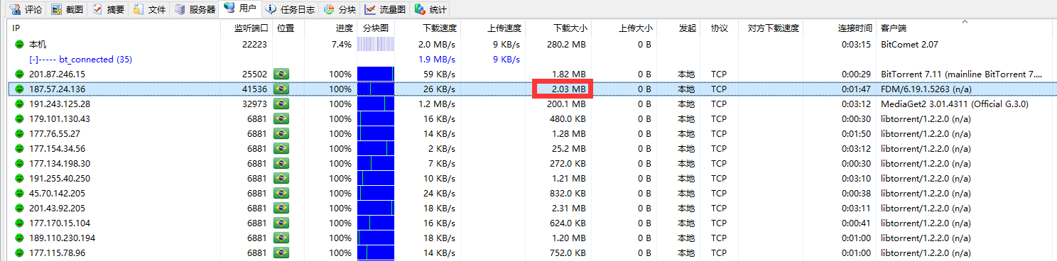

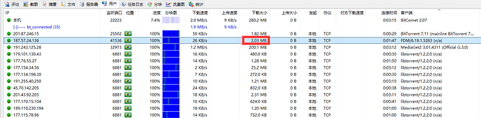

不过这款客户端有正确提供上传,并不属于吸血客户端,不建议屏蔽,反吸血检测也都是正常合规的绿色笑脸,对方是正常的
看来是我大意了
FDM正常但是传输速率严重不对等,也就不到100k的上传聊胜于无,我也是屏蔽掉了

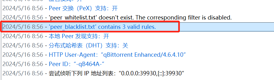

貌似是不支持,看日志外置列表只在软件启动时加载,修改内容看没有看到再次加载的日志。
