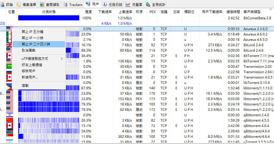

用的是IP2Location网站里的旗帜,与其识别代码一一对应。
有一面是"United States Minor Outlying Islands"
现在是遵循原比例,我调整一下图片长宽

原来如此
锯齿问题看看能不能解决 可能是缩放的问题?
也许使用 Design 2 的效果会更好? 毕竟之前也是这样圆角的
不过也存在宽度不一致的问题 但是可能影响小一些?

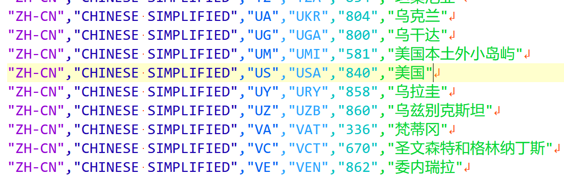

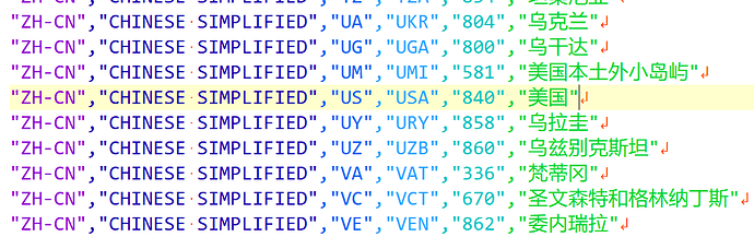

才发现ip2location 也提供国家名称的翻译
这样可以节省很多工作量

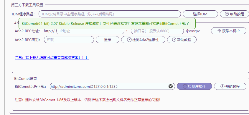

有哪些程序已经适配了彗星呢?
一些网盘客户端,一些油猴js解析脚本,安卓第三方gui版本等等。基本都是基于现有的webgui实现的
不如先把国家屏蔽做出来,2位国家缩写代码,要屏蔽US美国,防止版权方使用机器人自动扫描,然后版权方发起DDOS与DMCA BT种子服务器
我对这些程序和脚本的名称很感兴趣
能具体说说吗?

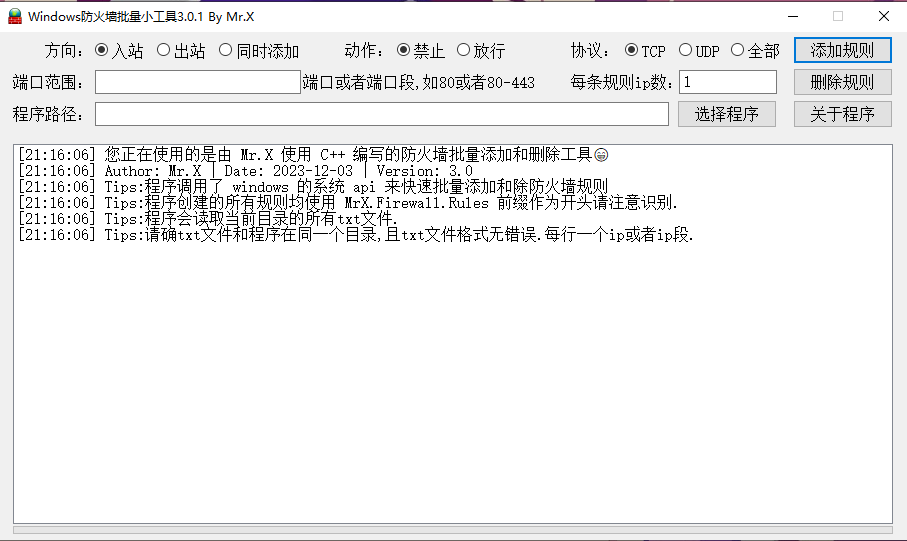

我都搞忘了,前段时间我不是让朋友做了个防火墙管理软件吗,现在分享出来吧,基于 netfw.h 系统api实现的
https://bbs.itzmx.com/thread-107872-1-1.html

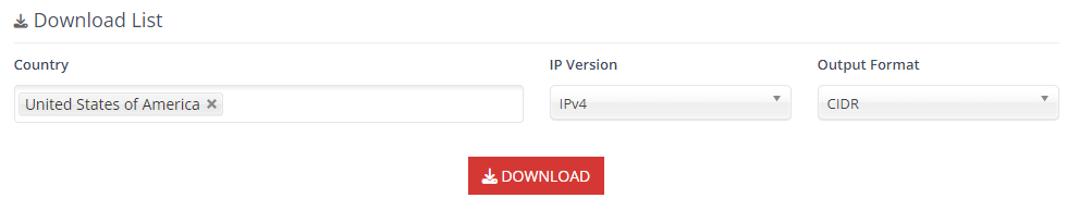

推荐ip2location免费的国家ip库:Block Visitors by Country | IP2Location
注意:如果使用系统防火墙,那么效率感觉还是有些问题,因为5MB的数据库ip添加到防火墙中,会占用2GB的进程内存常驻在 svchost.exe 中,还原防火墙规则为默认值后(清空所有规则)就能恢复原有的内存使用
所以感觉效率始终不如应用程式去读取ip库提供的bin文件,这种情况下不会占用浪费电脑内存,而且效率最高
对于之前提到的屏蔽idc服务器云厂商,很早之前也反馈过,刚刚发现ip2location也有免费的,自己拔下来就行

换成定长和定宽就好了很多
不过还有些小问题
部分旗帜存在漏色问题
也许在存储旗帜的时候 每面之间可以多留些空白
旗帜的高度可以压缩一些和字一样高
像现在的笑脸标志就是和字一样高的
而目前的旗帜占满了一整行 连起来有些看不清

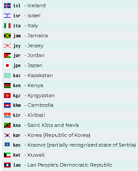

锯齿现象还是存在似乎依然是缩放的问题?
建议可以像示例一样用比较小的图标 而不进行缩放
这样可能会有所缓解
能实现这样的效果其实就可以了
和用户列表挺像的 不过其好像是用矢量图实现的
也许高质量且不缩放的位图效果应该也不会差
进一步测试发现是 系统缩放设置的问题
改成100%就正常了
也许以后可以换用矢量图 以解决在非整倍数缩放下的问题
现在这样也够用了
接下来可以进行国家名称翻译替换了
