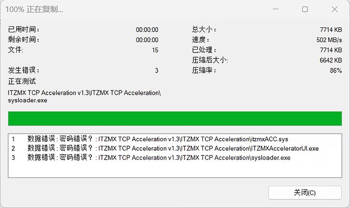

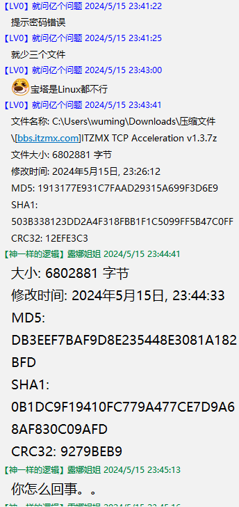

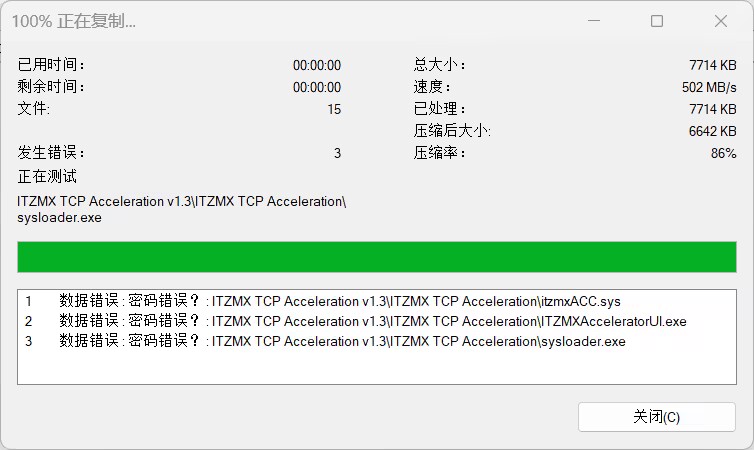

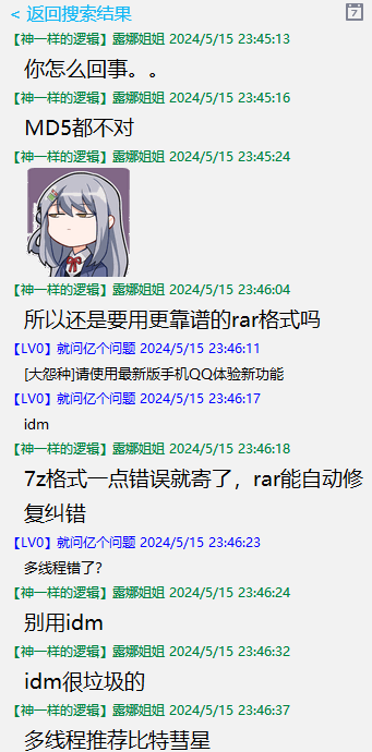

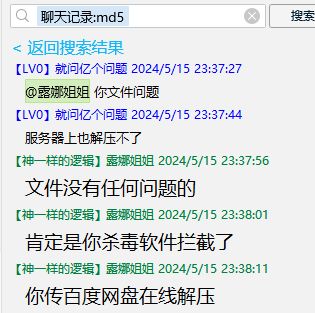

IDM这些垃圾软件对于HTTP下载技术方式能力很弱,还在用远古的分段下载,不但下载速度慢,不支持缓存伤硬盘也很严重,下完还要合并文件导致双倍写入量消耗引起硬盘加速报废,而且这些下载器经常遇到下载完成后md5对不上的情况
这种现象在IDM上经常发生,文件大小一样,文件能用压缩包方式打开,能正常解压几个文件,但是部分文件提示密码错误无法解压,这些都是IDM这种垃圾下载器引起的
所以经常遇到无法解压文件的小白,或者说密码错误解压不了的,多半是用了IDM导致的,这种现象在群里发生过无数次了,都定位到是IDM引起

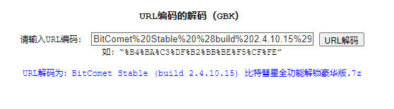

比特彗星在HTTP下载,服务器没有发送文件名的时候,应当和浏览器与其它下载软件一样,通过url解码转换成原始文件名
http://download.26x.net:6284/BT%CF%C2%D4%D8/%CF%B5%CD%B3%BE%B5%CF%F1/BitComet%20Stable%20%28build%202.4.10.15%29%20%B1%C8%CC%D8%E5%E7%D0%C7%C8%AB%B9%A6%C4%DC%BD%E2%CB%F8%BA%C0%BB%AA%B0%E6.7z
utf8解码失败时候,应当继续使用一次gbk解码(gb2312)
这种情况是服务器没有发送文件名,并且是在Windows下运行的web服务器,所以使用的gbk编码,比特彗星应当只支持utf8解码,我反馈上去了

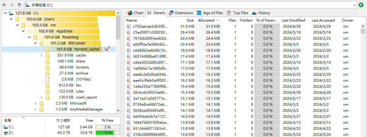

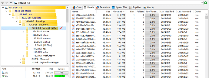

觀察種子快取快撐爆 c:\

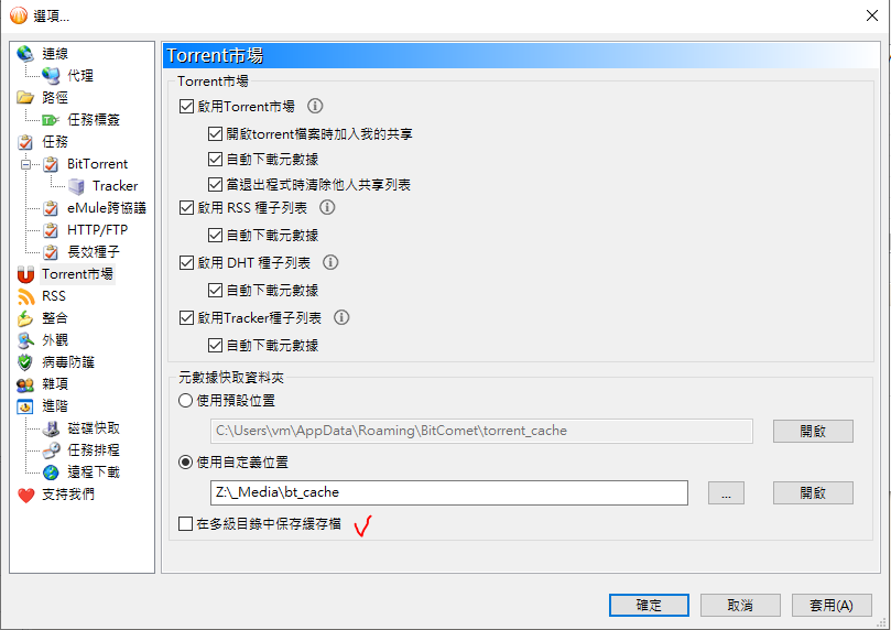

發現彗星可以改其他位置, 想請教 “在多級目錄中保存緩存檔” 是否要勾選? 有何特異功能?
推荐勾选,启用后会使用squid数据库优化层次结构,会对目录分级进行磁盘缓存,此时运行效率更高,特别是文件夹里有10w或者更多的文件时候,启用此功能后性能效果很明显大提升
