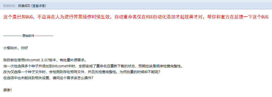

这个是已知BUG,不应当在人为进行界面操作时候生效,自动重命名仅在RSS自动化添加才起效果才对,帮你和官方在反馈一下这个BUG

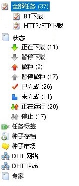

界面改进建议
建议为HTTP任务和BT任务添加分类功能
详情
目前HTTP任务和BT任务是混合显示的 比较杂乱
可以添加一个分类选项 以选择只查看HTTP任务或BT任务
可参考目前选项中的侧边栏设计
可将现有的 全部任务 改为 状态
而全部任务则用于BT和HTTP任务的分类
其前面的图标建议更换一下 以凸显出两种任务的不同
可复用现有图标
BT任务 建议使用磁铁图标
HTTP任务 建议使用服务器或地球图标
预期效果

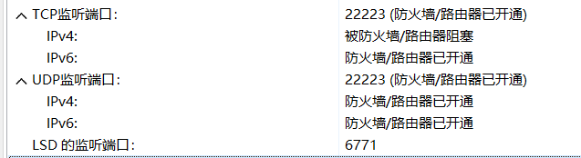

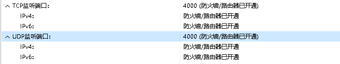

是不是突然端口失联变成黄灯?这是比特彗星的BUG,出现过好几次,目前还没找到原因,重启客户端后瞬间恢复正常
不是
绿灯
但是上传速度突然降到几K了 有时换端口也没用
哪个地区?哪家运营商?双绿灯还是v4或v6单绿灯?是否开启协议加密?
河南的 中国移动 用移动自带智能网关绿灯 协议加密自动
一般是晚高峰时期 19点-22点左右容易没速度
河南移动吗?听说河南那边PCND查的比较严
协议加密开个强制试试?
所以是IPv6绿灯还是IPv4绿灯?统计截图看一下

IPv6绿灯啊 开个强制加密应该就好了
偷偷改上行速度 原来50m 现在30 :rofl:
IPv6没被掐掉就已经算是不错了
