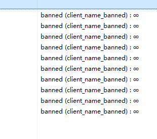

这个匹配的是显示出来的客户端名吗?
对,最少6位字符,例如ittorr 可以屏蔽qb,大小写要正确,测试没有忽略大小写

以前的选项都保留的,可以同时客户端名称和peerid搭配使用
显示n/a是对方没有汇报自己的客户端名称,比如qb启用了匿名模式后,由于设置匿名后不进行汇报客户端名称也会显示为n/a
这种情况大概率是通过peerid信息进行猜测来显示,而不是对方汇报的结果
