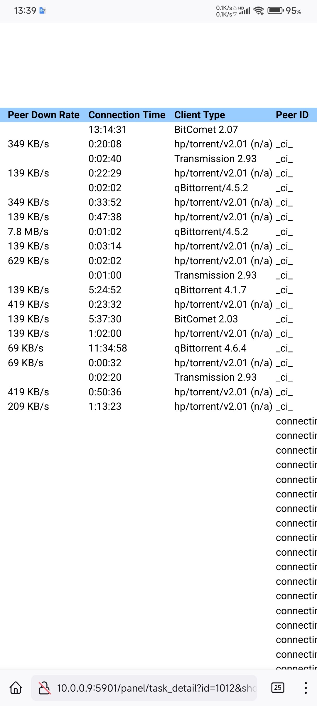

是的,这两天刚发现的,我这里也有大量的hp/torrent/v2.01 HP0001,ipv4和ipv6都有
已屏蔽zsbd
bd离线?
没有没有只是字数不够打个zsbd字数补丁而已

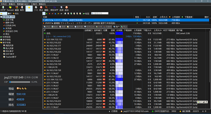

所以要加强反吸血验证
也许可以搞个自定义客户端列表把常见的客户端都加进来
这种未知的客户端就自然被挡在外面了
真是没完没了了_(:з」∠)_
我是限制了连接数,反正它们都会连上来一堆,哪怕限制到几十连接数,也不愁没有上传,连得太多了只会无谓的占用系统资源,,,要下载东西时再打开就是了,,,

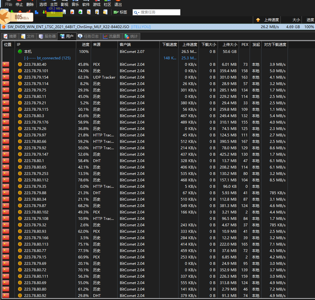

+1我也发现了
这人真是没完没了了
这个已被证实是刷下载数据量的恶意客户端,伪造BC0204的peer,建议屏蔽
可惜BC没有像qB那种屏蔽规则,永久自定义屏蔽IP
闭源软件,你有想法也无能为力。开源的QB那些,发现了你就可以黑名单,宁可错杀,也不放过。想拉黑哪个就拉黑哪个。或者反手整段IP过滤,汪汪队开始行动吧
不过人家换个IP变了,你又要加一次很心累
所以建议搞可以自定义客户端列表
现在这种情况下也只能是用Windows防火墙来拦截了
和开源关系不大 实现基本是用第三方 而不是改动原有的
屏蔽IP就太乱来了,都是动态IP,你屏蔽了也没用,多了只会误伤,,,
