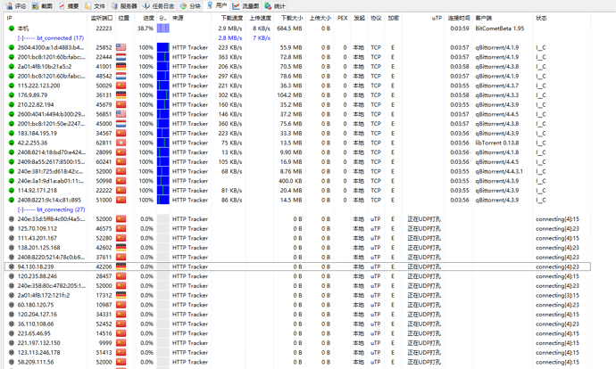

今天测试了一下,没能重现bug。utp连接设为自动,bittorrent.utp_after_holepunch无论设置为auto还是focre,在utp连接失败2次后都会删除该peer。麻烦再详细描述一下重现步骤
https://send.itzmx.com/files/ORKl7GqMmx7U5ohHtZOSlur.zip

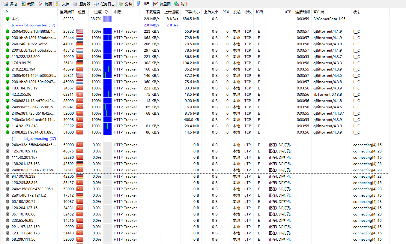

我这百分百复现,,还是录个屏给你看吧。只要开启bittorrent.utp_after_holepunch的时候,启动任务进行下载或者做种就必现了,,,我也不知道复现步骤该怎么说。

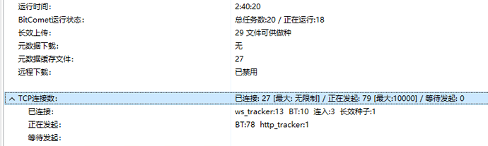

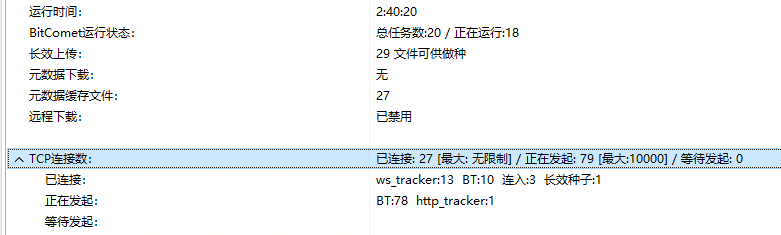

看了你的录屏,会不会是等待发起的连接数太多了造成的?麻烦看看统计里的TCP等待发起连接数。
另外在peer列表里可以打开“uTP”列,看看uTP连接状态。
TCP等待发起始终是0
之前发过啊,就是这个utp打孔
感谢反馈,问题已查明,beta12里修复。

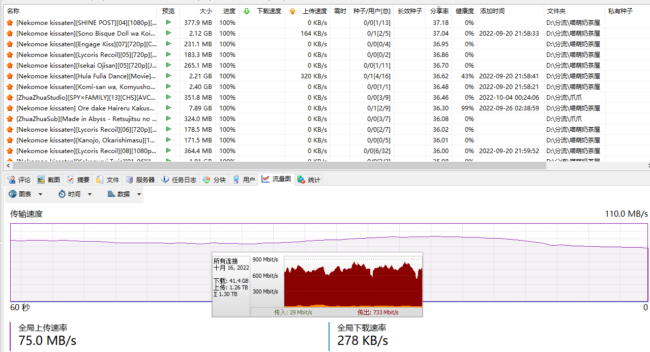

不是,,,你没发现吗,上个版本的测试贴我发了APP图,BT任务大小,和详情里文件大小,都不一样,好歹要一样吧?
我指的不是和电脑上的文件大小不一样,是APP内几处不同界面的地方,显示的文件大小不一样
beta12测试了启用bittorrent.utp_after_holepunch可以正常超时了,实测大约71秒左右会断开超时,时间不固定,偶尔有一些100多秒的,不过多等一会都会超时了
然后问题是,,只要TCP失败一次后,他后续永远只会utp发起,而且都是正在UDP打孔。。没有UTP直接连接状态,要让他轮询一下。

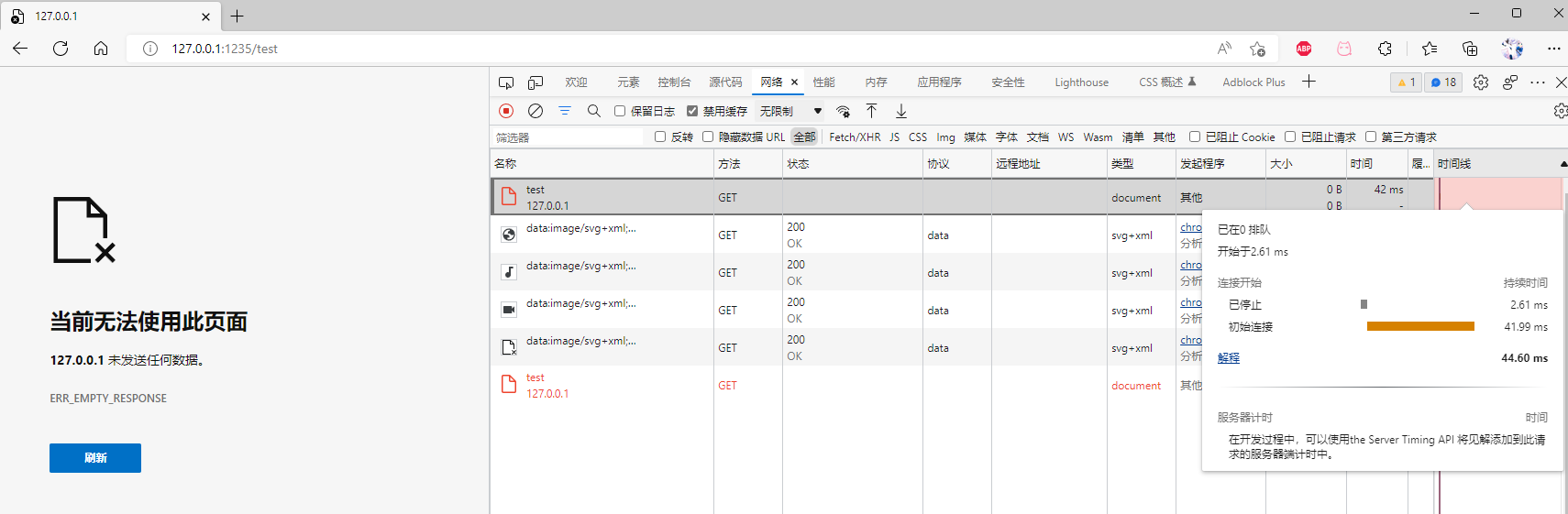

webgui界面127.0.0.1响应时间40ms视乎也可以优化下到1ms

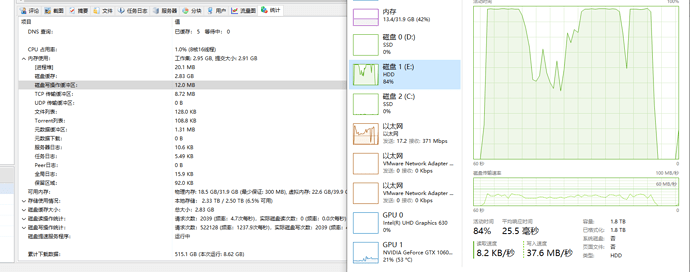

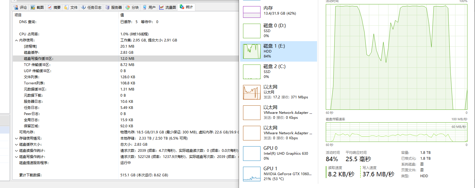

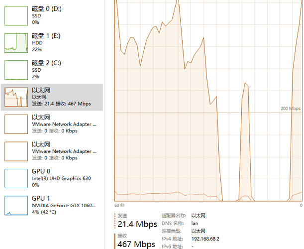

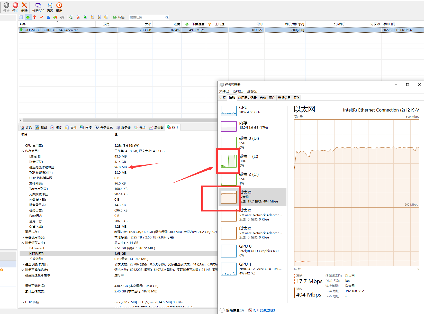

下载BT任务的时候,是不是也有检查磁盘队列情况之类的?能不能把它放在磁盘写操作缓冲区里,不然看流量网卡会断断续续的,观察了下特别是4MB小区块的任务容易出现这种现象,猜测是要等待下载完成的区块写入完成才继续后续下载?好像更大可能性是检查了磁盘活动队列,因为使用PrimoCache延迟写入优化后依旧发生这种现象。
HTTP任务就优化的很好,不会出现BT那种情况。网卡流量下载是一条直线维持不会断流
v1.95 Beta12 [20221011]绿色版
435fad37f0f3a572aa5fd7c007018b7cb53cc6c4
beta13 已改进
是的,这几处调用的代码并不相同。后续修复
BT分块检查完hash后是放到工作线程写盘的。网络流量断断续续,是只连接了1个用户的情况吗?
BT任务种子连接6个peer用户,试了下删除其它5个,只保留1个也是会出现这种断流情况。

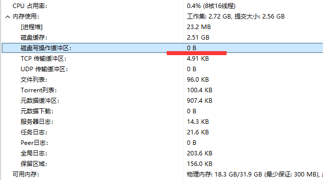

磁盘写操作缓冲区是有动,但是经常跳成0,找一下问题在哪优化解决试试?以前版本的http下载也有这种掉速到9KB/s然后下载速度不工作的情况,这个BT任务应该是类似相同的原因。

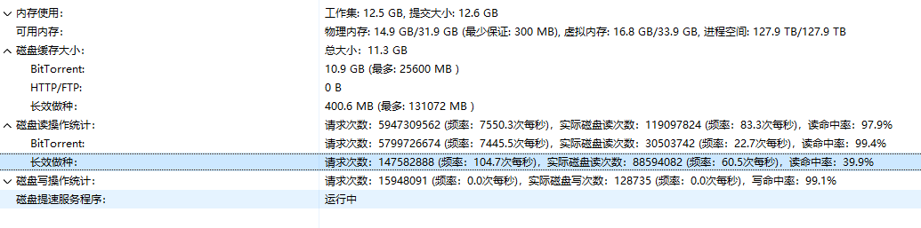

其实我觉得长效上传的缓存效率目前不高,,,因为我最多大概就占用2G过,然后看读取缓存次数和实际读盘次数都是100多次每秒,疯狂读盘,不知道能不能一次取16M做缓存内存块来优化。
例如一个100MB文件完整为1234567891011121314151617181920------100
用户访问目标为其中22-100的位置,那么就取17-32,33-48—以此类推作为缓存块?
用户后续访问第23,24,25,26个MB时候,直接调用17-32的缓存结果,这样应该有效提高命中率?
一个100MB的文件作为长效上传,16MB一个区块,实际读盘应该为7次。
其中一台服务器,,,命中率不超过40%,,现在的长效缓存,反正感觉很奇怪

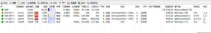

试了一下改出问题了,破坏了之前的Beta成功版本,现在私有种子用你做的这套打洞方案,ABC打洞会拿不到peer,应该在加个判断

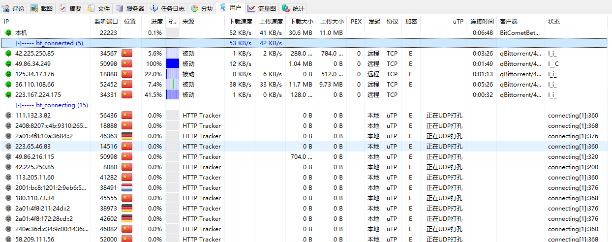

BT任务下为了PEX效率,不发起UTP打洞
TCP→UTP→TCP→UTP→→→→→→这样?
或者保持现有的TCP→UTP→UTP打洞→TCP→UTP→UTP打洞→→→→→有点浪费UDP请求次数和dead等待重连握手的30秒左右延迟时间,个人觉得BT下没必要保持UTP打洞发起
或者你觉得BT任务下直接不发起不太优雅的话,做个高级设置开关,,,UTP打洞应用类型 三个选项,全部 仅BT 仅PT
私有种子下需要先发起
TCP→UTP打洞→UTP→TCP→UTP打洞→UTP→→→→→这样?

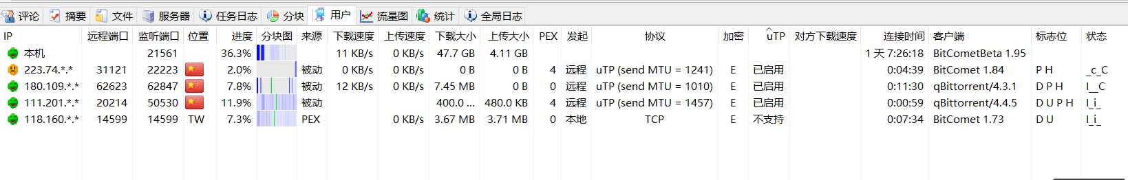

私有种子下必须先发起UTP打洞一下,不然直接建立UTP成功了,拿不到第三者的peer ip,,也就没法打洞了,所以还是PEX效率高,可以在已经建立UTP通讯的peer上实时交互用户列表。。
包括AB打洞,我发现异常断开UTP连接产生 seen 状态的,回连会使用 正在UDP打孔 发起,会连接失败重试一两次,这是错误的,对于异常断开的 seen 状态应该直接UTP发起回连
改出的BUG包括,手动添加用户,设置为发起为UTP打孔,,,也失效了
所以你偏要用这个打孔来打洞!不但效率慢,而且代码量改的太复杂了容易出BUG!又得修复了

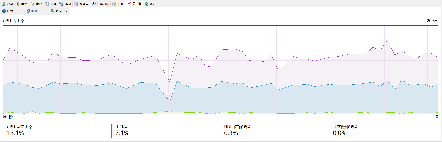

有时候cpu占用率有几秒钟的时间,会显示一个-读不出来
在流量图里看是正常的

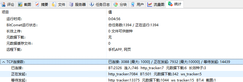

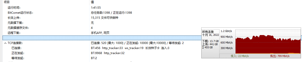

上面发的那些问题解决,UTP传输速率,和打洞出BUG了,,还有就是同时打开1000个以上任务TCP发起卡住很长一段时间的问题,,解决就为1.9x版本画上句号,完美版了
上千个任务刚启动的时候,看到有很多的等待,TCP正在发起要不要开大?一段时间后倒是好了,1W够用
