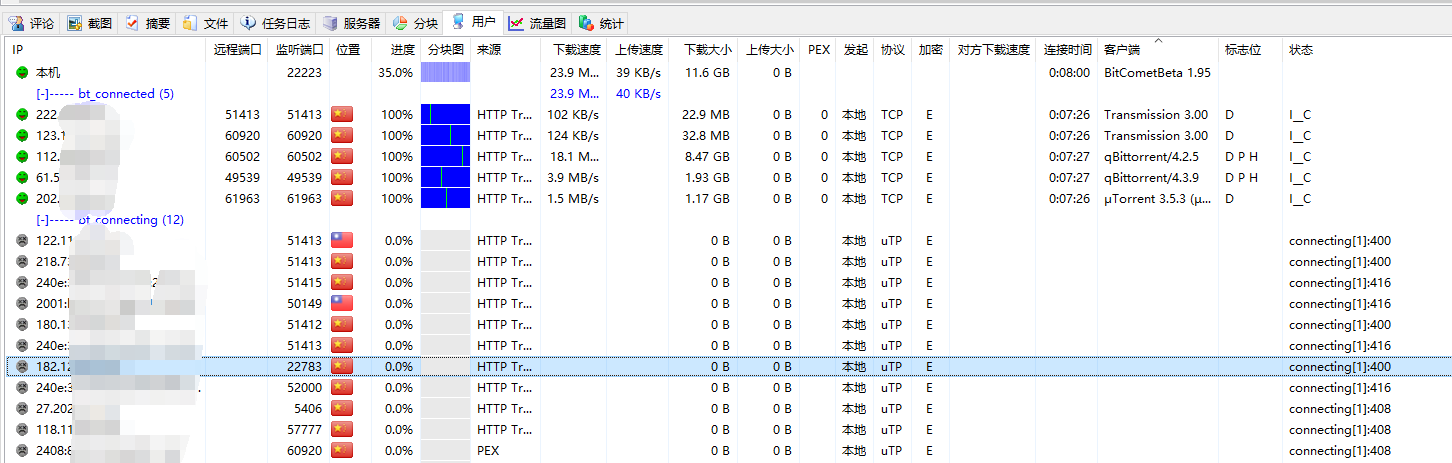

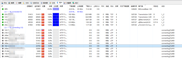

utp设置为自动检测的时候,TCP失败一次或者异常断开,后续本地发起连接时候全是UTP了。有没有办法让他轮询一下?UTP失败后转换成TCP,TCP和UTP来回转换?
现在是TCP→UTP→UTP→UTP→UTP→UTP→UTP→UTP
弄成
TCP→UTP→UTP打洞→TCP→UTP→UTP打洞→→→→→这样?
UTP打洞的高级选项感觉在私有种子起效果就可以了 bt下用pex效率更高
弄成

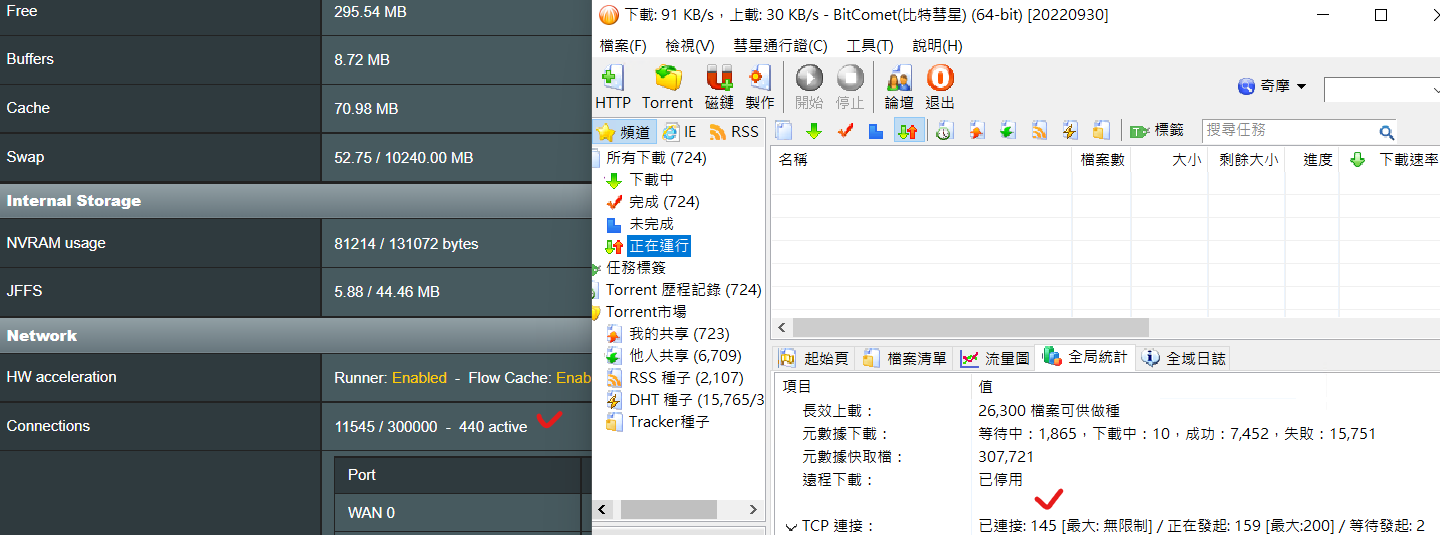

正常的,这是DHT网络使用连接数,每30分钟一次

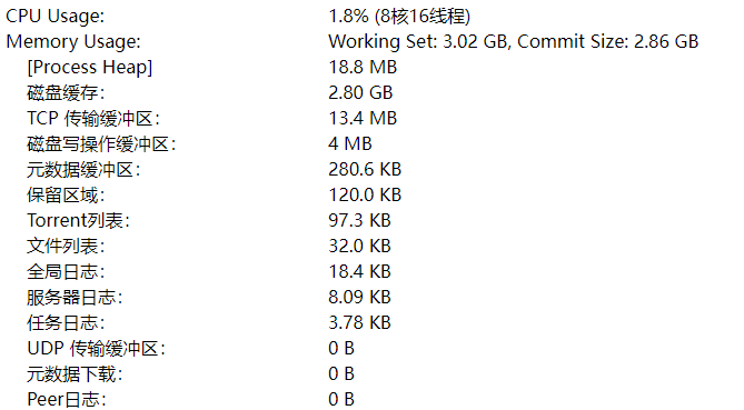

版本号,CPU使用情况,包括硬盘空间剩余,正常显示
gui statistics

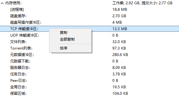

正常显示,,就是好像中英文混插了,而且内存使用里面排序来回跳了,能不能跟随比特彗星界面设置输出不排序的

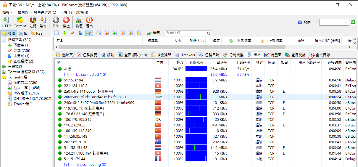

对方下载速率是通过对方下载进度的变化推算出来的。如果对方已经100%了,就不会显示对方下载速率了。
