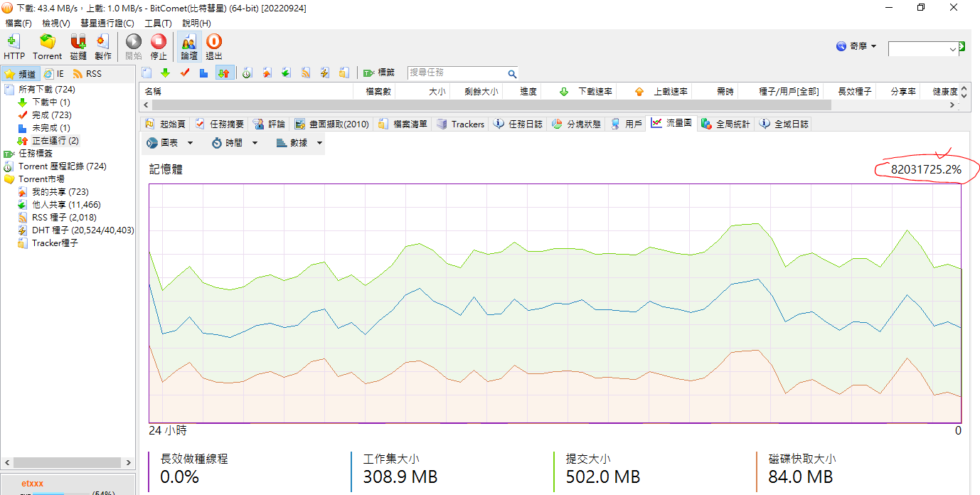

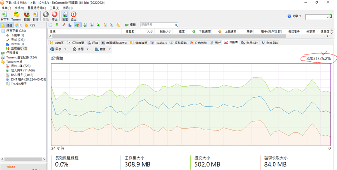

好詭異的百分比?
套用就好了, 請忽略…

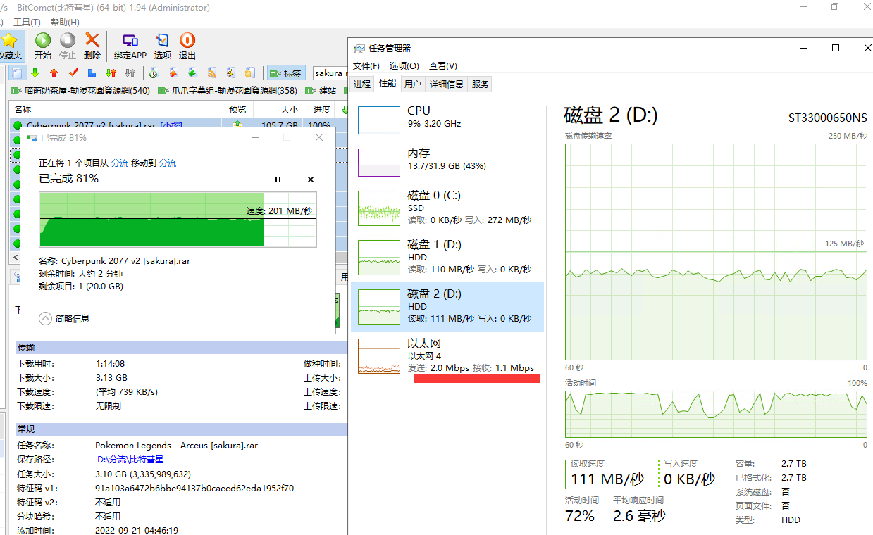

右键菜单里面移动文件的时候,整个界面会无响应卡住,能不能期间同时进行做种上传?

这是在主线程调用win32api进行文件操作造成的卡顿,后续准备改成任务完成后移动文件的方式,使用工作线程。

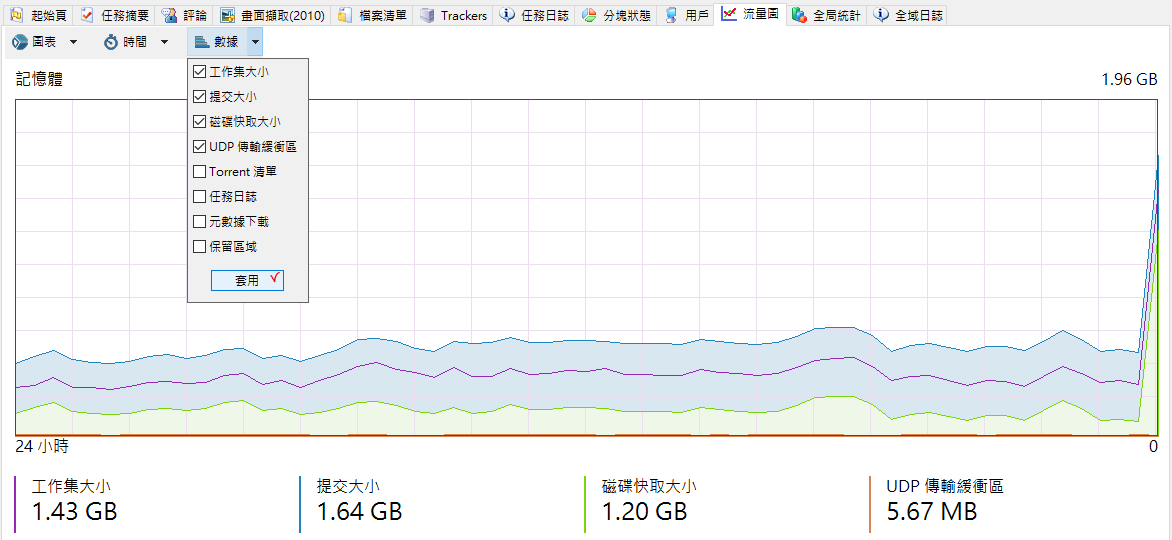

bittorrent.utp_udp_send_queue_threshold
如果队列达到设定值100,新收到的utp包就丢弃不回复。。。防止 UDP 传输缓冲区 内存泄漏
dropped queries

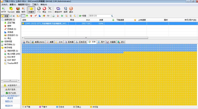

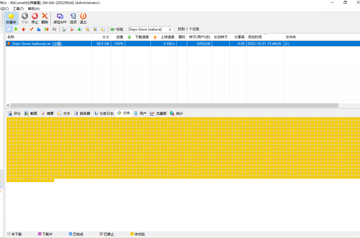

听群友说smb远程连接情况下,添加种子无法跳过校验直接开始上传。
我这测试了下无法复现,可以正常进入做种状态,可能因为他是Windows7的问题,,,不管他了

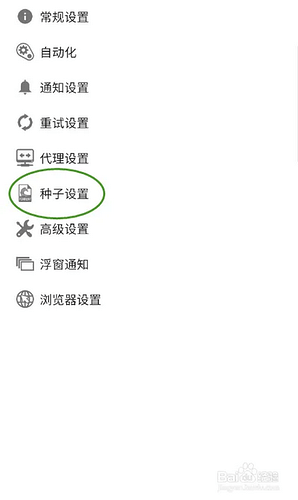

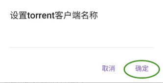

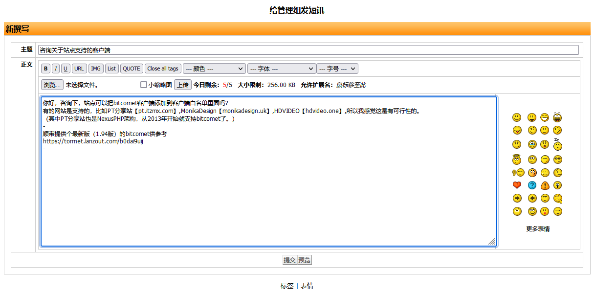

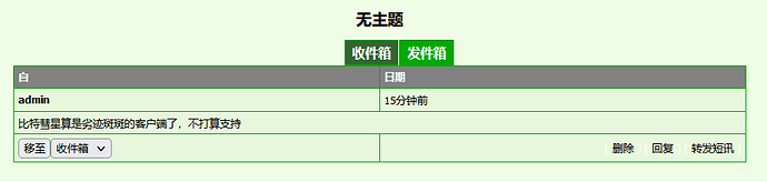

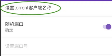

提个建议,可以弄个“设置torrent客户端名称”的功能,因为大部分PT站都是白名单制度(网站默认模板的白名单不包含bitcomet),所以如果有了这个功能,就能用bitcomet玩pt了,不用为了玩pt还要再另外开个其他的torrent客户端。手机IDM有这个功能:
这个功能没必要,况且大部分pt站都支持比特彗星,你是遇到哪个不支持的pt站点可以先和对方网站管理员汇报一下,让他导入sql文件即可支持

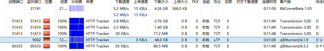

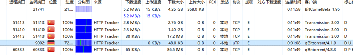

一直持续0KB的UTP,大概保持链接70秒才断开,是不是太久了点。可以适当缩短点,,例如20秒utp无回复就断开
看统计里UTP发送频率是1秒一个包,接收到包是0

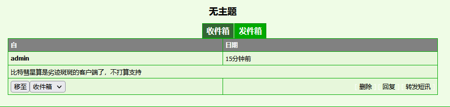

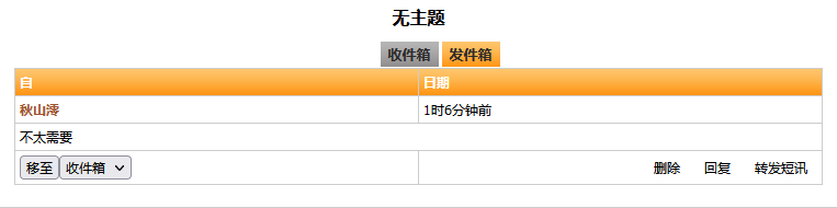

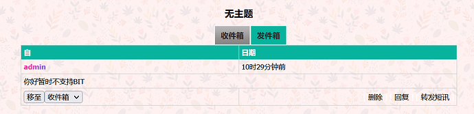

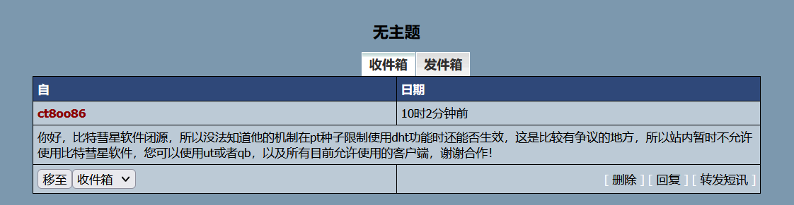

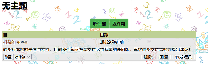

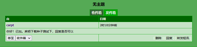

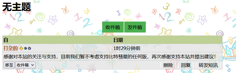

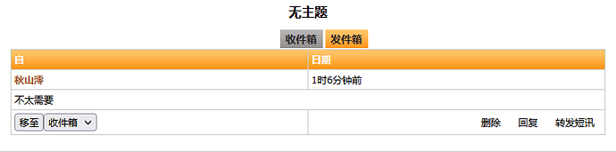

联系了六个PT站,有五个人家不愿意支持bitcomet,所以,嗯,在这种特殊情况下,更改客户端名称会是个不错方案,而且本身也是个灵活的功能。
HDVIDEO(高清视频):
Free Farm(自由农场):
Piggo(猪猪网)
azusa(梓喵)
KamePT
CarPT(车PT)
你发的这几个站都没有听说过,,,其中 HDVIDEO 明确指出是闭源软件不进行添加,但是utorrent也是闭源软件,为什么他添加了?由此可见很明显是借口,所以大概率猜测这几个站点的管理员,是不知道如何在mysql中增加数据库字段,这里提供了一份sql可以导入后就生效。

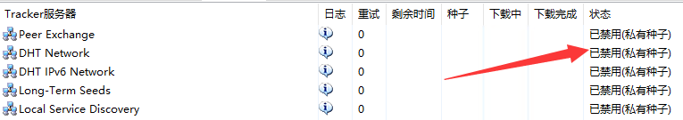

对于DHT的疑问,比特彗星肯定是符合BT协议规范的,bep上有明确要求私有种子需要强制对任务禁用DHT。
在协议规范中,模拟其它软件的ua字符串应该是不符合规范的,虽然在bep中没有明确找到文章指出。
https://www.bittorrent.org/beps/bep_0027.html
至于这个功能,,,看官方了,个人觉得没必要搞,应该是PT站点服务器数据库上去给予客户端支持。(而不是通过这种模拟修改ua,类似作弊的手段去欺骗服务器进行支持,这种做法我觉得不太好)
对于不支持的PT站点,并且联系管理员后对方明确指出不支持的,这种可以称作为垃圾站点,觉得大可也不必去注册使用。
你好,问下,HDArea官方说可以支持bitcomet,但要提供白名单规则,那我应该回复啥?(泪目,我不懂技术呀)
https://github.com/1265578519/NexusPHP/blob/master/agent_allowed_family/BitComet%201.58.7.6.sql
本份规则
支持版本为:1.58.7.6 - 1.59.9.17,1.61.11.2 - 目前1.9x系列最新版
上方发的sql数据库文件就是客户端白名单规则。所以上面我说了,,,
