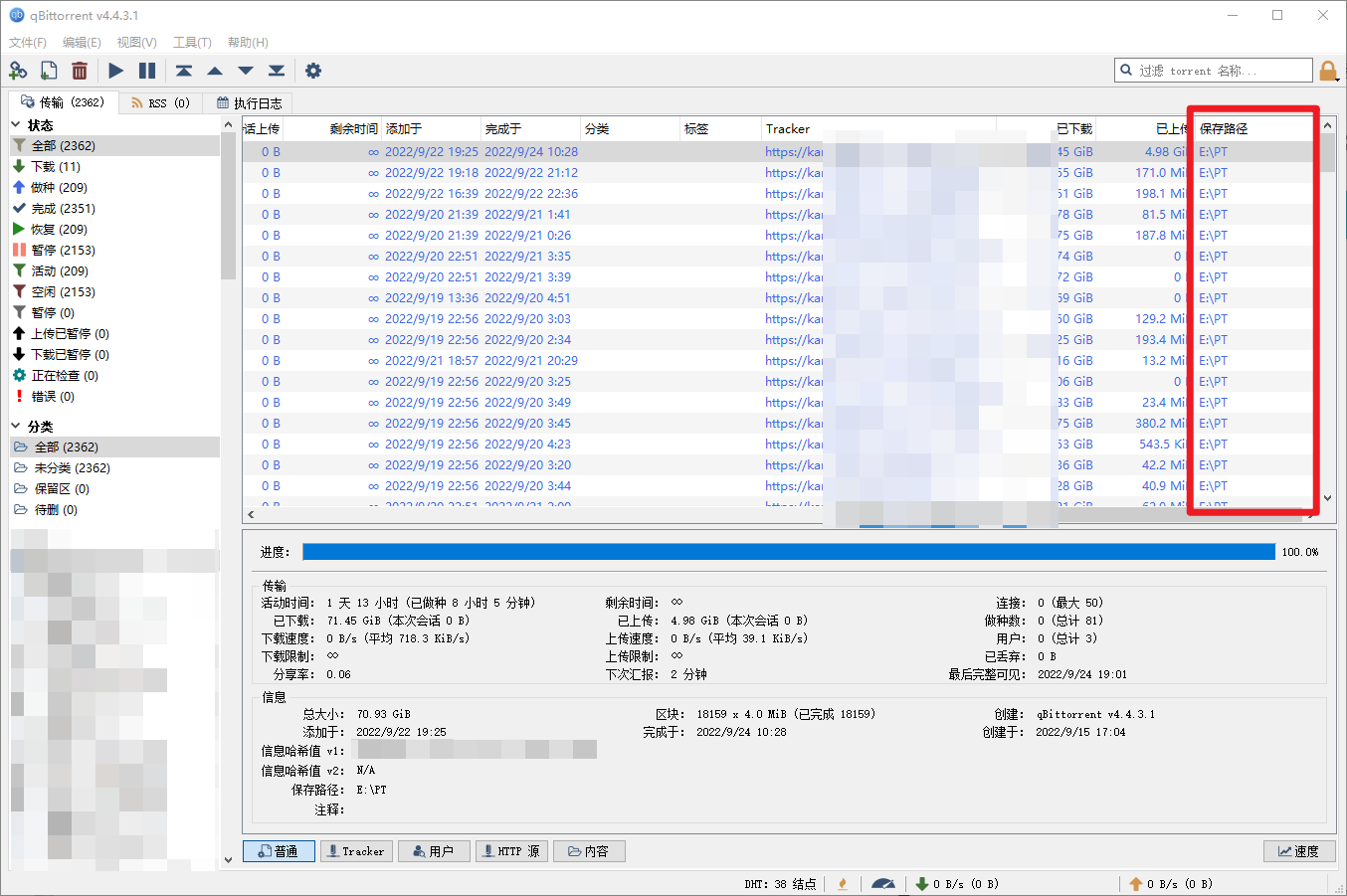

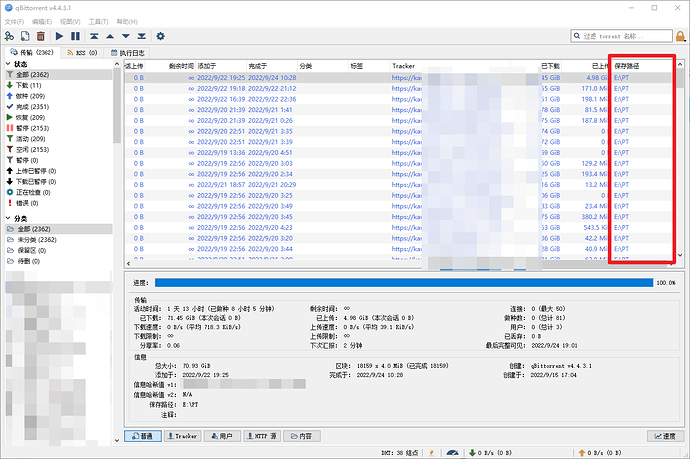

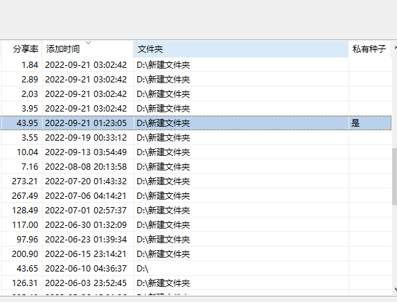

建议增加个【保存路径】列,毕竟有时候路径排序挺方便

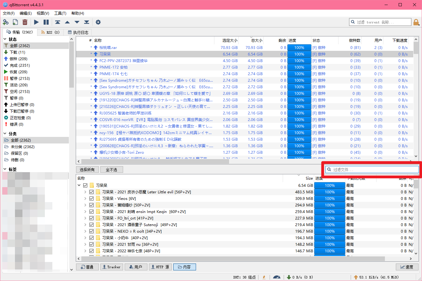

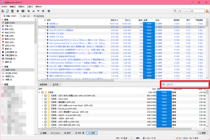

这是帮一个朋友发的,他说【建议增加个“种子内部文件筛选”功能,毕竟有时候种子包含的文件太多,文件找起来就会有点麻烦】

感谢建议,已记录。
感谢建议,已记录。

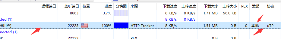

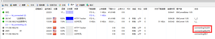

UTP发起的时候,本地发起,没有远程端口正常吗。
该功能已有
本地发起的uTP连接,远程端口用的是对方的监听端口,这里只是没有显示出来。下一版加上。

最关键的这一步,,,我没有获得,C用户列表里拿不到B的远程端口

还有,,我想起来我为什么把bittorrent.utp_after_holepunch 禁用掉了,因为这个功能有BUG,之前反馈过你没修复,打开后connect不会超时了,一段时间后会积累几百万的connect状态。

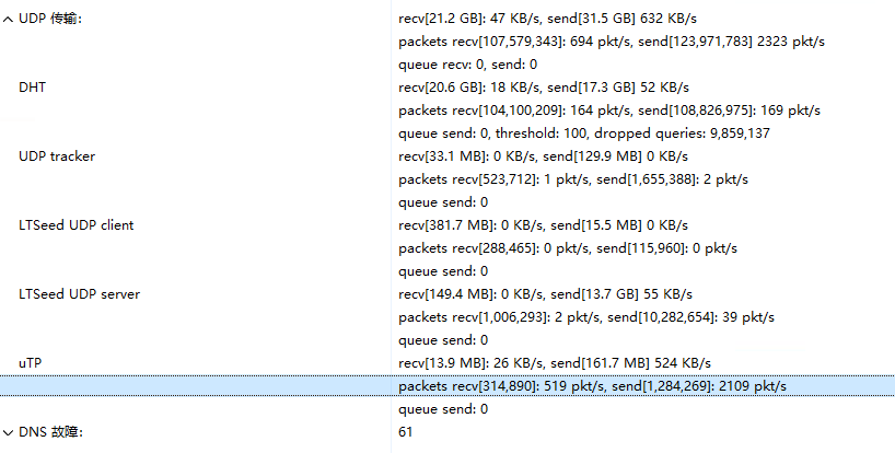

之前说的web gui界面,statistics里能不能显示完整点?比如说udp传输的utp等等,都没显示出来,同步一下主界面的最新显示?能展开的都默认展开一下。。DNS故障这个可以不用,可有可无,其他的都需要展开
几十上百个BT任务做种的情况,如果开启utp很容易导致触发udp全局每秒发起限制引起UDP内存阻塞导致泄漏内存引起软件崩溃。而且传输速率也不快,,就几十KB/s
