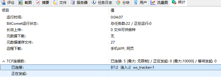

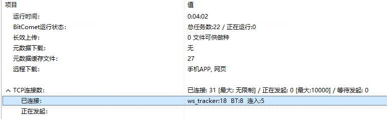

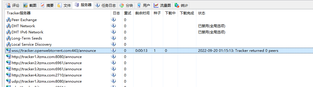

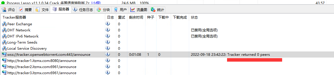

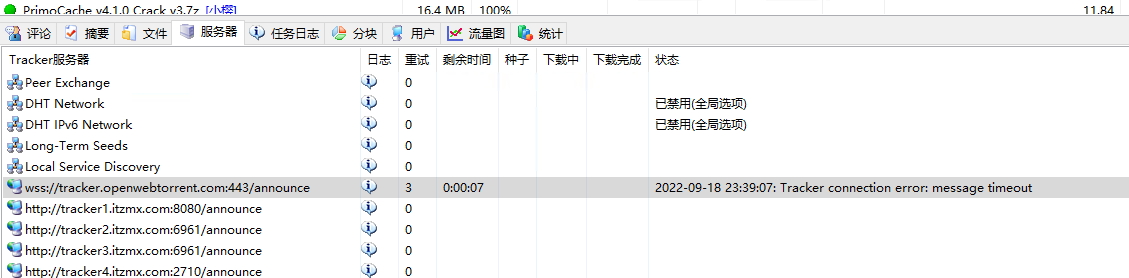

Beta5 实测没用,停止任务后还是卡住,可以看到一直在反复重试。。

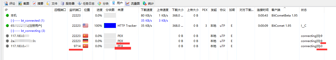

甚至还能看到这种状态。。

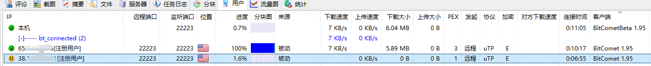

测试是可以A反向回连B了,但是这样会出现A看到远程端口和监听端口一致,不太方便判断对方B是公网ip还是nat1打洞用户了。
而且测试发现出现了一个问题,像我之前说的,C果然没办法从A使用PEX获取到B的NAT1端口信息了,破坏了原有的ABC打洞逻辑,所以还是我之前说的那种收到远程连入UTP请求后,直接在A对自身客户端模拟PEX(不需要经过网络连接他人,代码实现PEX方式加入A自身的peer中)出来一个新的peer ip加端口方法更好,你这个覆盖端口的方案不行!
所以beta5的代码可以废弃回滚重新写了。。
感谢反馈。网络丢包造成的各种问题比较难以全面测试。我又做了改进,下一版试试吧。
beta5只修改了回连时选择的端口,从监听端口改为之前连入过的远程端口了。两个端口都有保存,没有做覆盖的操作。不过beta5显示有误,下一版已修复。打洞流程没有变化,应该也不会受到影响,我用ikuai虚拟机多测试测试。
原来是显示问题吗?所以为了避免脑子视觉混淆,我感觉还是我说的那样,新生成一个PEX比较好吧。。。

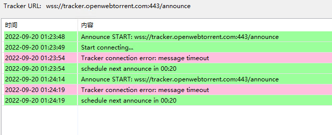

Beta6 测试ws tracker任务停止后,可以正常停止了,还剩下一个没停止掉,,在持续运行,手动开始任务在停止一下就停止掉了,应该不碍事了
可能是停止的时候触发了什么导致没停掉某一个

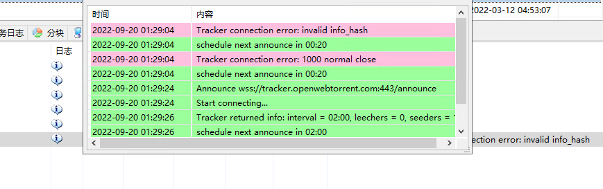

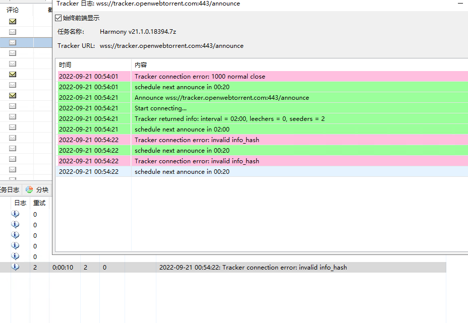

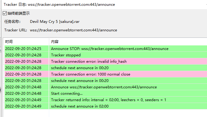

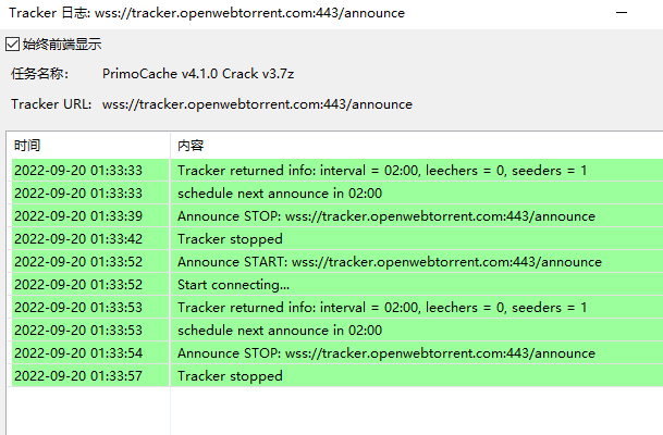

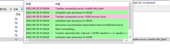

保持现状就好了,这块不用改动了,,或者想的话,,也稍微改一下修复,试了几次观察到如果停止还运行某一个任务的ws tracker日志是这样的
2022-09-20 01:24:28 Tracker connection error: 1000 normal close
正常停止,不在继续运行的ws tracker日志是这样的
可能和ws tracker服务器返回了一个invalid info_hash有关系。。我建议是做到完美,还是找一下ws tracker这个提示停止不掉的问题吧。

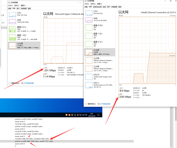

随后挑出来网络调试工具,,,在美国服务器上发起utp回国内自家电脑,发送200Mbps,,,依旧也是跑满200Mbps啊,速度慢问题麻烦修修。。。

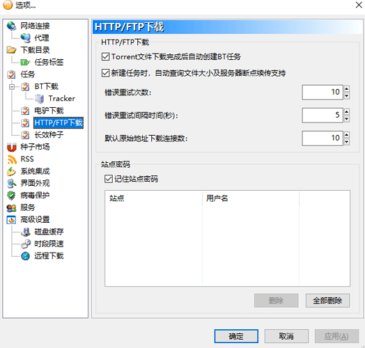

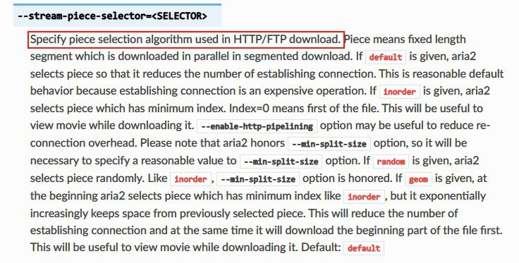

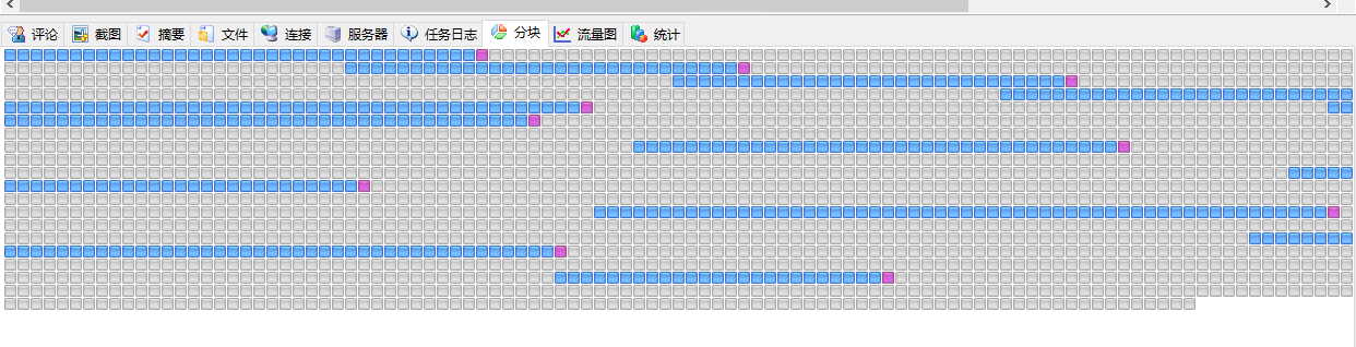

针对HTTP下载,能不能加个顺序下载的选项?例如在选项里加个HTTP顺序下载

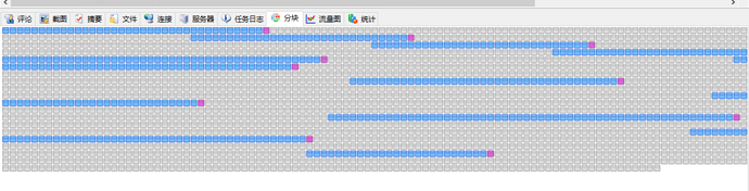

很明显可以看到区块是分散的,不是BT那样从头到尾的顺序
https://speed.hetzner.de/10GB.bin
其它下载软件例如aria2使用–stream-piece-selector=inorder参数好像就可以顺序下载HTTP
大概就是,,,把rang发起的请求地址尽量放在前面一点,例如每个线程间隔32MB(对应设置的HTTP缓存大小)的位置试试?
线程1下载0-32MB,线程2下载32-64MB,以此类推实现顺序下载。如果使用200线程,缓存大小为32MB时候,如果文件大小低于32*200=6.4G时候就不知道要怎么考虑了。文件过小的时候可以用原始的分散下载?
这样做顺序下载就是会增加硬盘写入次数,因为要写入更多次了。
beta7 已修正
beta7 已优化
beta7 新增了此功能,默认开启,可以试试看
下一版本看看怎么改
有可能是其它BT软件发送过来的,彗星按照协议回复一下。如果在选项里把uTP禁用,应该就不会有回复了
每条HTTP连接都是顺序下载的,要么只开1条连接,就是纯顺序下载了

额,我是指,200个连接线程里面,优先下载文件前10%,然后20%,30%这样下载的意思。。。可能没说清楚。

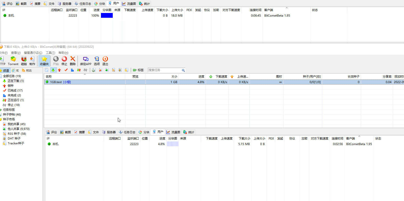

长效上传线程不是独立出来了的,,流量图这里能加个显示吗?

停止ws tracker,测试效果非常不错,已经完美了!可以成功停止掉

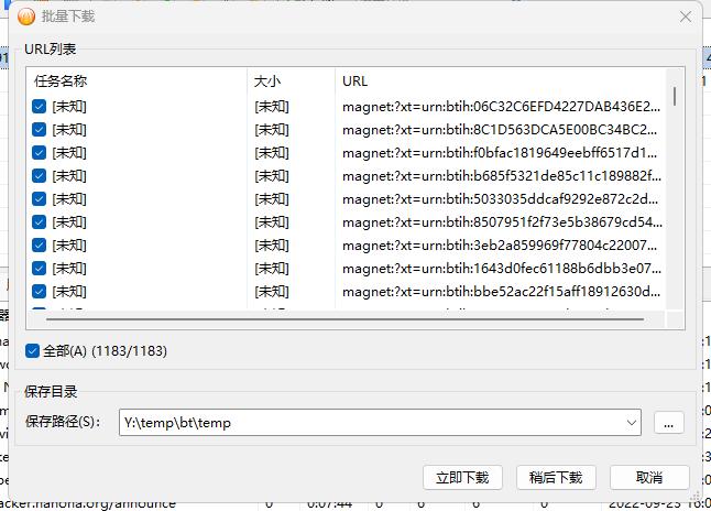

建议批量下载的时候,增加一个选项,自动过滤我的共享和种子存档里已经存在的磁链
