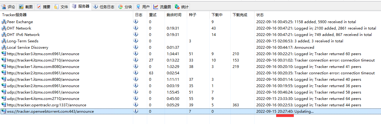

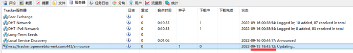

WS tracker超时问题

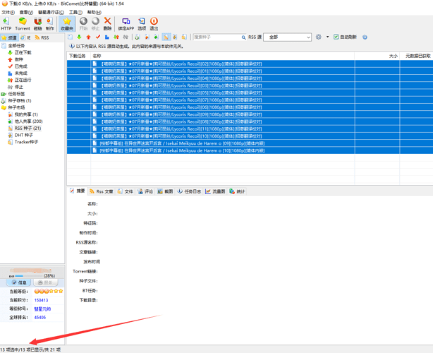

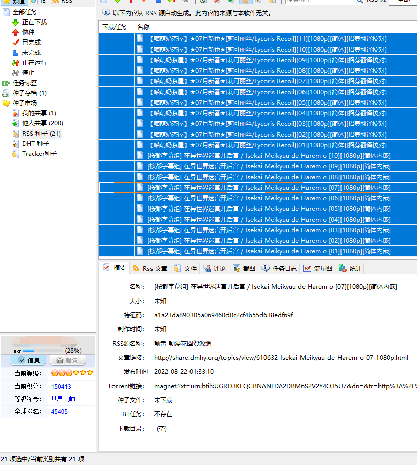

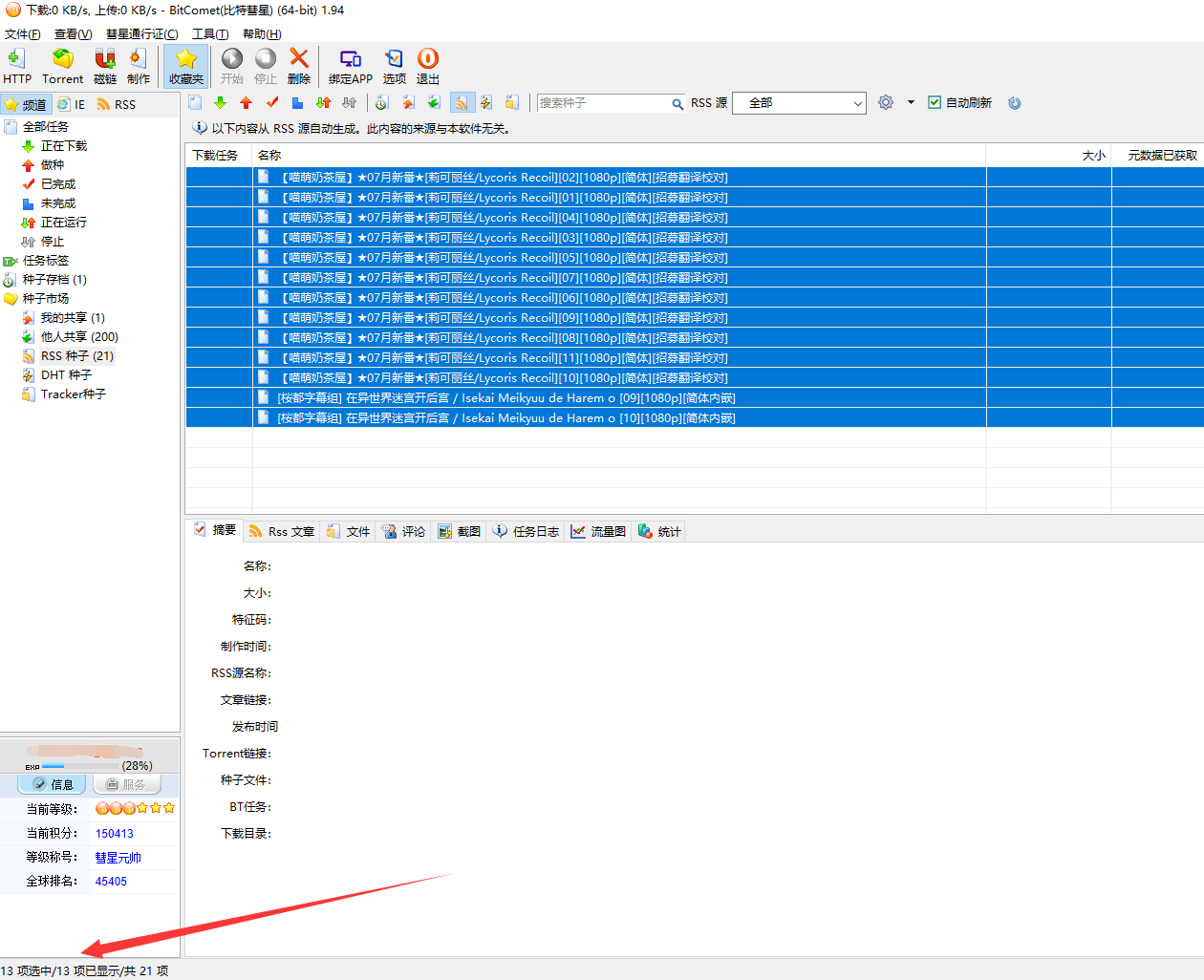

能否只显示选定大小,而不是:选定大小(所有文件大小)

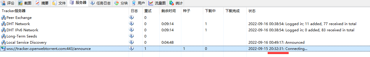

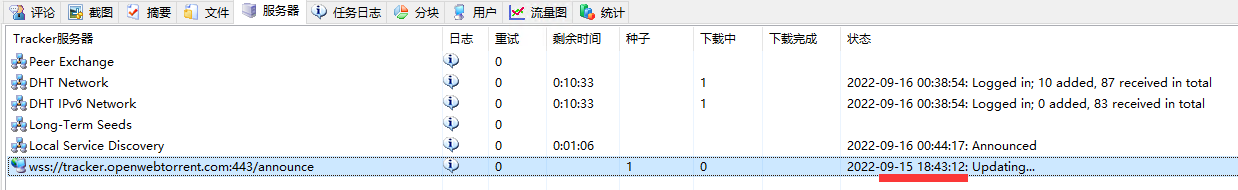

目前是没有请求时每60秒发一次ping-pong,之后60秒超时等待。如果底层TCP连接已失效,最多120秒应该会断开websocket连接。
之前好像说过,ws tracker返回的peer不使用TCP/uTP协议,而是以WebRTC Data Channels做底层传输协议,目前彗星还不支持。参见 webtorrent/bep_webrtc.rst at beps · yciabaud/webtorrent · GitHub

是觉得显示内容太多不好看吗?可是如果只显示选定大小,容易造成误导

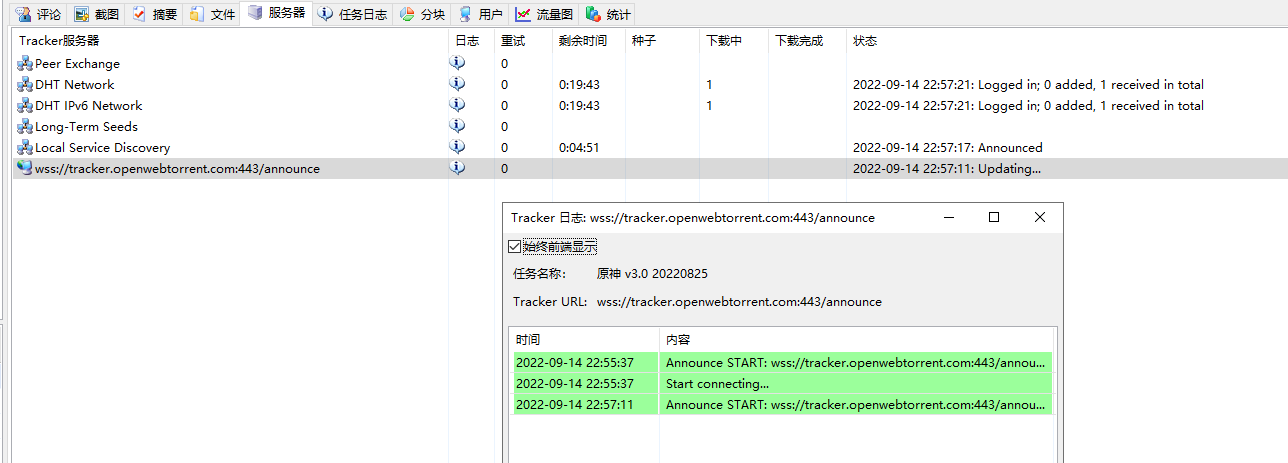

没看出来有超时,全都是连不上的,然后卡在TCP连接里面。如下图

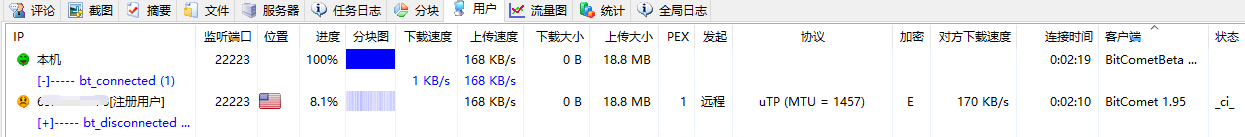

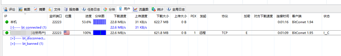

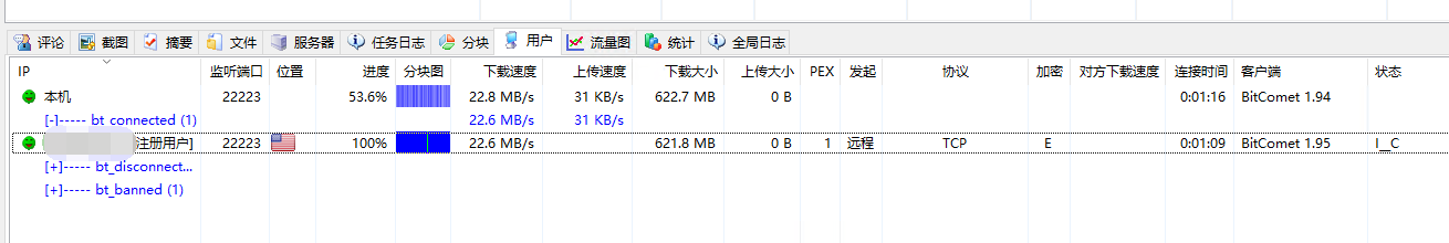

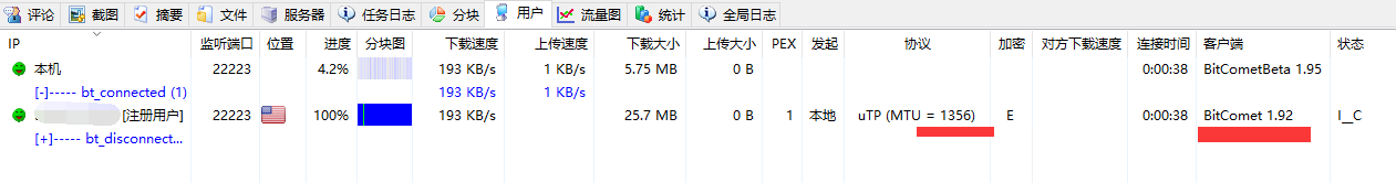

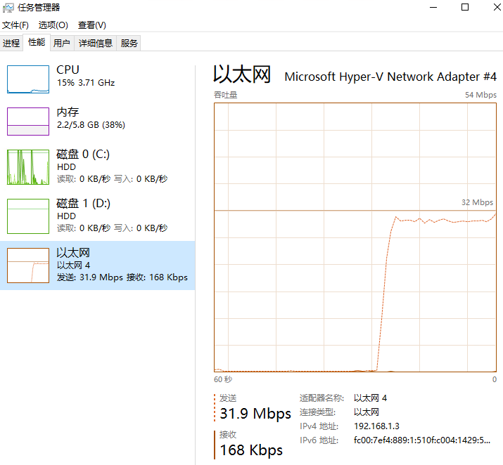

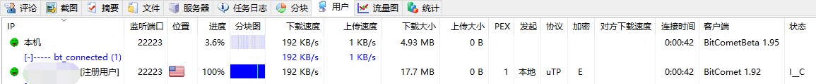

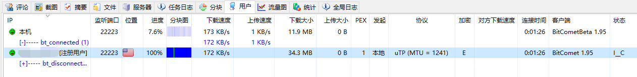

实测有效,效果很不错,需要做种方升级为1.95 beta2版本,要是做种方为旧版本则不起效果还是为548的小包传输
下载方测试可以是任意版本的比特彗星。

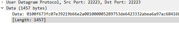

不过下载接收方显示的MTU不准,,做种上传方的才准,抓包值为1457,可能这个地方显示的是本地对他人peer上传时候使用的MTU,那么双方显示不一致是正确的现象,可以改善语言界面一下,显示成 本地上传MTU = xxxx

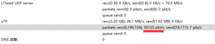

不过还是有问题,速度跑不起来还是100多KB/s,调整到1457后最大的肉眼可见的改善就是UTP线程占用的CPU降低了。

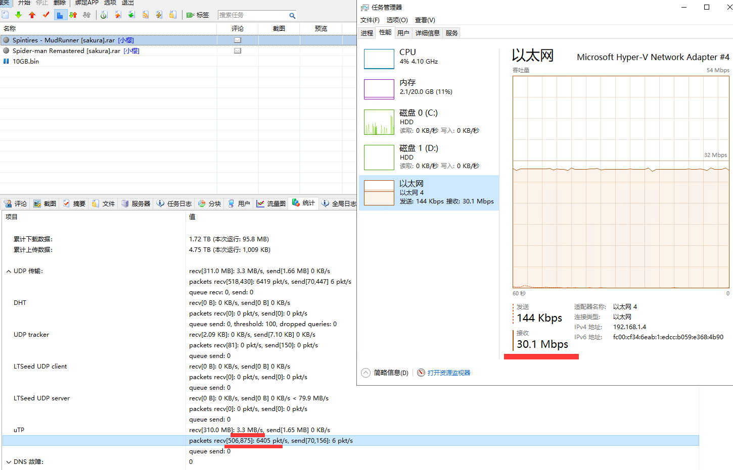

统计里面观察都跑不到1000pkt,,感觉发的utp包不够激进,有没有办法在提高发包速率?

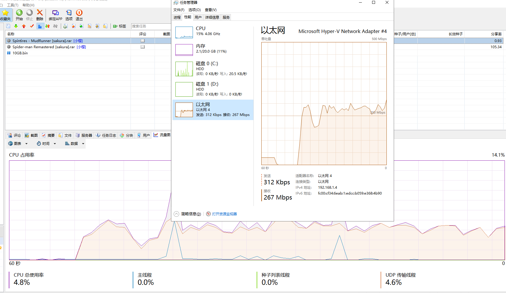

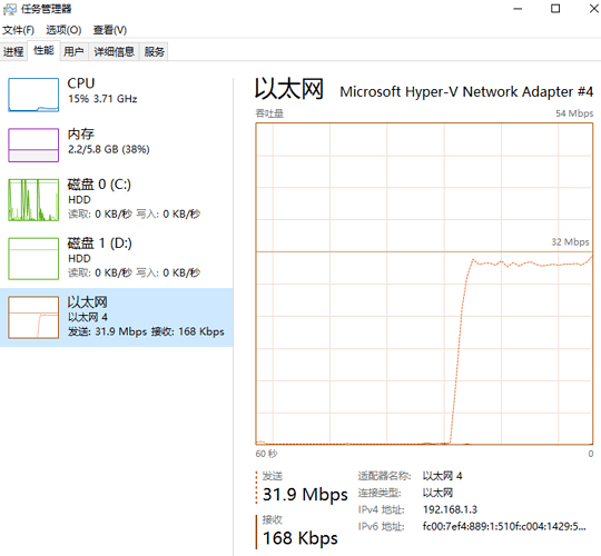

两台服务器用网络调试软件模拟UTP包重发,mtu设置548,测试30Mbps发送,接收方可以获取到30Mbps,可以确认不存在运营商QOS,应该是软件发的UTP包不够激进。

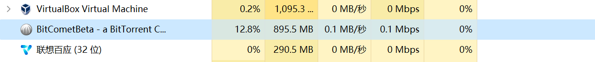

模拟测试200Mbps,也是正常的,CPU占用不高
而且UTP包能不能移出每秒UDP限制外面,不然做种几百个任务的时候容易引起UDP队列发送导致引起内存泄漏…或者弄个和DHT那样,达到限制后对外发出去的包就丢弃掉。因为看这个截图来说,mtu为548的情况,得需要5W的包才能承受200Mbps的速率。
mtu为1457的情况,只需要1.7W的包就能承受200Mbps的速率,UTP线程的CPU也降低到了1.5%。
1Gbps网卡承受能力为16W pps,等于说mtu为1457的情况200Mbps=1.7W,1000Mbps=8.5W,使用utp搓搓有余了。

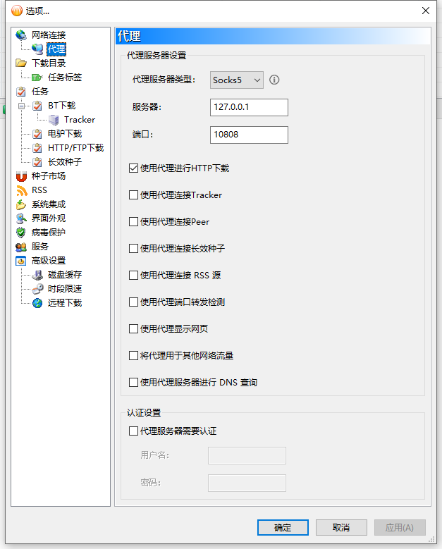

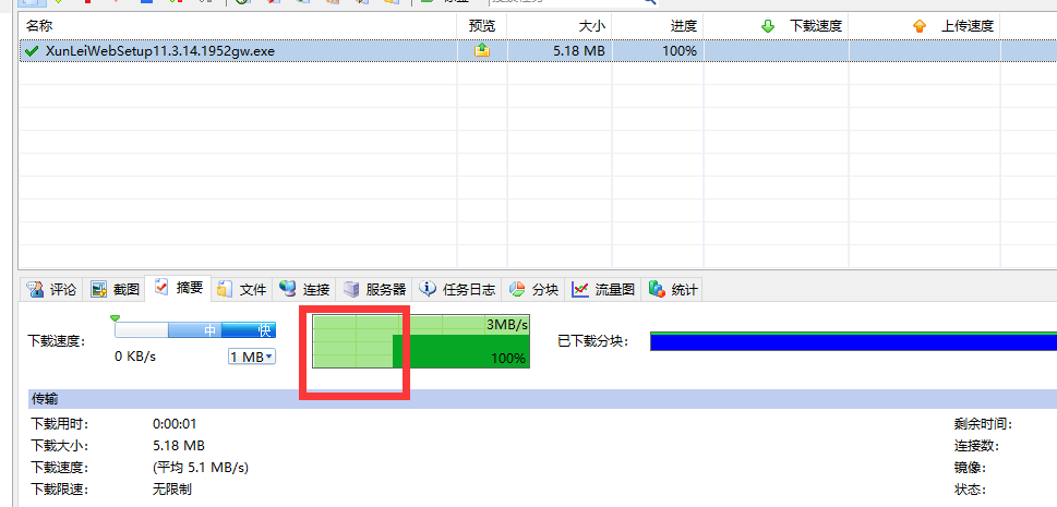

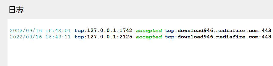

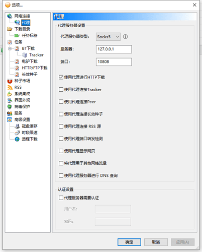

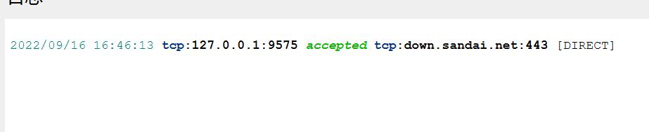

http下载似乎有点问题,上次还可以下www.mediafire.com的
同样的代理火狐就正常下载,彗星一直正在连接
而且也能获取到档案大小还支持续传
理论来说获取到档案大小应该就不用cookie了,但以防万一,我开了个隐私窗口打开下载链接也是正常下载的,所以应该还是彗星的问题
我清空了代理的日志,停止任务重新启动还是没有日志显示,但是看属性会有日志(会请求获取文件大小),因此这个问题应该是由于连接没有走代理导致的

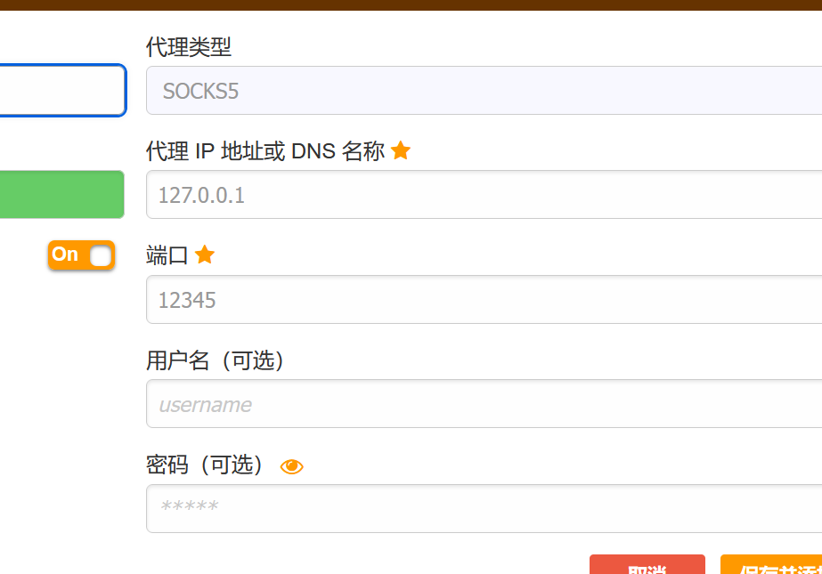

但是我设置确实勾选了使用代理进行http下载

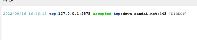

手动新建http下载
https://down.sandai.net/thunder11/XunLeiWebSetup11.3.14.1952gw.exe
也只有查询文件大小的代理日志,一直正在连接
HTTP代理下载测试正常,看你截图被标记direct了,可能是这个问题,你确认一下?

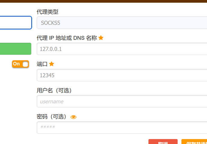

就是,,,这个框这里怎么前面是空白的?
这个是迅雷官网复制的下载链接,direct(直连)是应该的,另外这个是查询大小出的日志
可能是你socks5代理软件的问题,你检查一下吧,我这使用v2是正常的
我也是v2呀,你能看到日志吗?下载有没有走v2?

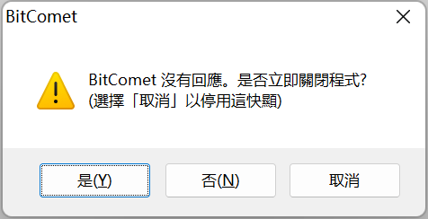

每次退出,都要维持这个状态很长时间
不知道在干什么
然后就
错误报告以发送
