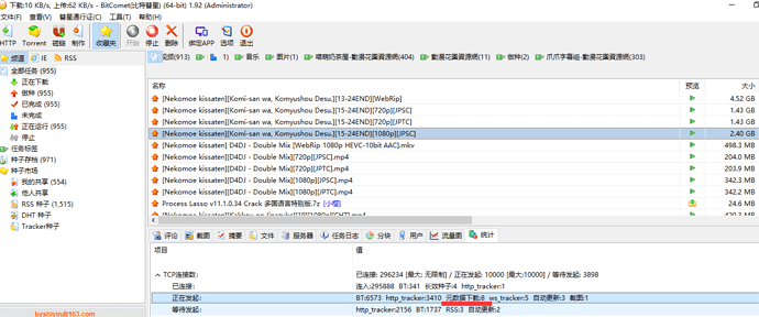

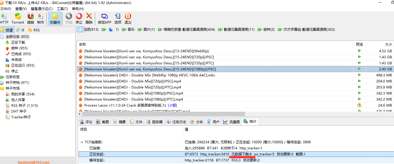

同时启动几百个任务的问题,,,等优化,统计里看到显示元数据下载很难受,这个东西卡住,其他的网络请求全部塞车堵住。。
卡了六个小时都还没开始正常跑上传下载。。
无法理解启动任务这个元数据下载是什么东西

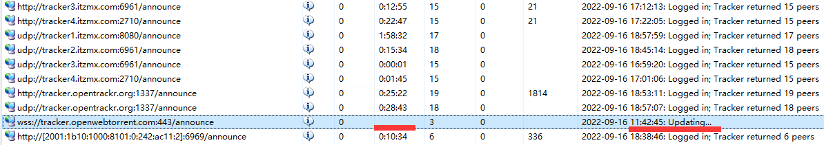

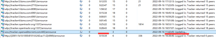

看截图,是有几千个http tracker的连接在等待中,会不会是这个原因造成一直无法上传?
感谢反馈,下一版修复

有效果了,虽然还是没有倒计时显示,但是能超时了,可以显示出Tracker connection error: message timeout的错误消息,我运行一天在观察下有没有卡住的,如果没卡住就是解决了
2022-09-17 01:20:38	schedule next announce in 00:50
2022-09-17 01:20:53	Announce START: wss://tracker.openwebtorrent.com:443/announce
2022-09-17 01:20:58	Tracker connection error: message timeout
2022-09-17 01:20:58	schedule next announce in 00:20
2022-09-17 01:21:18	Announce START: wss://tracker.openwebtorrent.com:443/announce
2022-09-17 01:21:23	Tracker connection error: message timeout
2022-09-17 01:21:23	schedule next announce in 00:20
2022-09-17 01:21:43	Announce START: wss://tracker.openwebtorrent.com:443/announce
2022-09-17 01:21:48	Tracker connection error: message timeout
2022-09-17 01:21:48	schedule next announce in 00:30

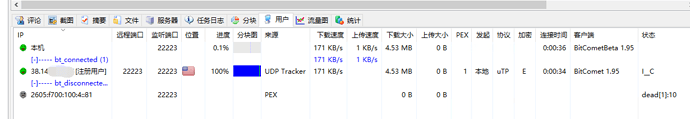

你可以测试一下,A是公网IP的时候,B是NAT1,此时A收到B的数据包后,显示的是监听端口,A的用户列表中并没有B NAT1打洞后的远程端口,因为没有进行PEX交互这个端口信息。
感觉要和你说不清楚了,,,还是发个视频吧,你看下视频就知道了,A从PEX里拿不到B的NAT1的信息。只能拿到来自B的IPV6 PEX
所以我一直让你用 bittorrent.peer_dual_ip 这个的特性去实现,只做AB两者,响应自身的ip加udp端口,这个是支持对私有种子PEX的!
应该不是,,,至少目前从我的角度来看,就是启动任务,被这个元数据下载卡住了,只要这个元数据显示没了,其它的什么tracker就会立即降低下来然后开始有上传速度。
传临时视频的地方传不上了,弄个压缩包吧。

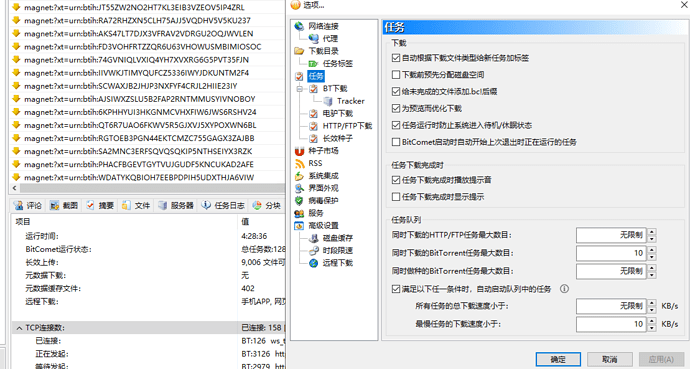

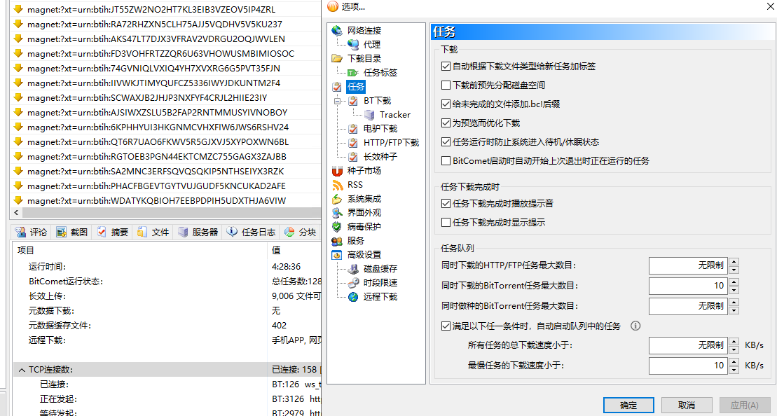

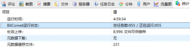

目前版本研究出来的一个超笨的方法,能缓解这个同时运行上千个上传任务做种,就是,,,关闭"BitComet启动时自动开始上次退出时正在运行的任务"功能,用"同时做种的BitTorrent任务最大数目"这个功能控制,先设置10个,然后手动一个一个点击BT任务打开运行10个,运行正常后,在全选所有任务让其进入做种排队队列。等待一段时间后,此时在把数值改成20,等不显示元数据下载正常上传后,每次多加50以此类推来缓慢增加同时任务运行数。。。直到全部上千个种子任务成功进入上传状态。
目前不知道任务列表都是上千个做种任务,这个元数据下载是干嘛的?至少这个笨方法现在可以解决这个问题,,,当然最好是等官方看看是怎么回事来优化解决下这个元数据下载。毕竟这个笨方法特别怕软件进程崩溃。。。人工去操作一次要半个小时

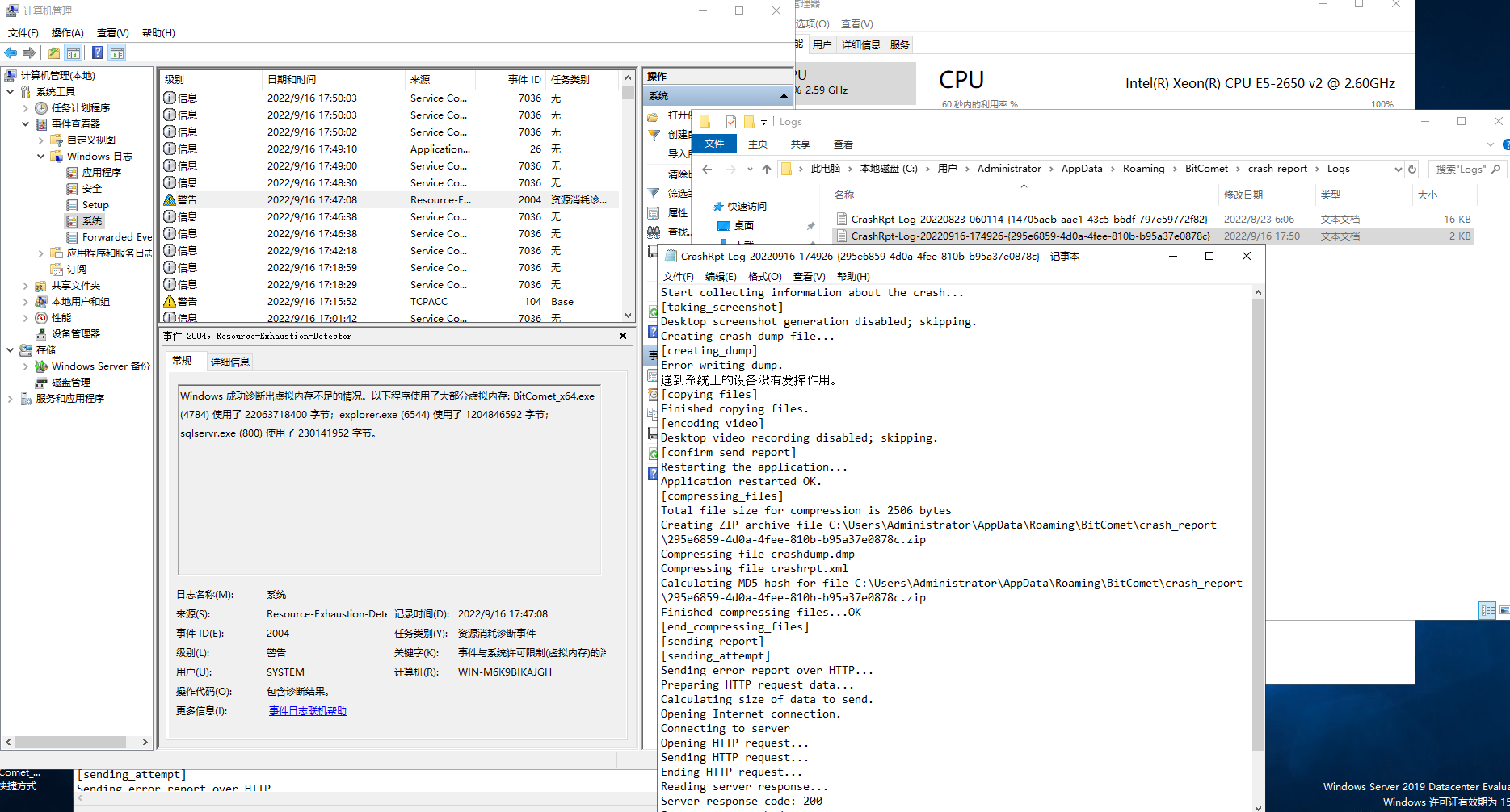

刚想说看看这台服务器上崩溃原因是什么。。。一查任务日志,原来是内存不足被系统杀死。可能是这商家的vps虚拟化BUG了,那这个崩溃就无关紧要了
弹出应用程序: Windows - Out of Virtual Memory: Your system is low on virtual memory. To ensure that Windows runs properly, increase the size of your virtual memory paging file. For more information, see Help.
任务队列能不能加一个同时下载magnet的最大数目
torrent_share.max_metadata_dl_task 只对种子市场起效,对任务列表不起效,所以加个设置任务队列?
算了还是别加这个设置了,保持现在这样吧,不然死种卡住magnet,新添加的在BT任务中会一直排队等待开始下载magnet就完了。。。

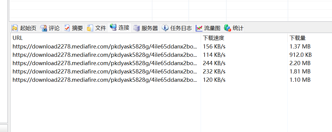

我换了一个目录,解压全新的比特彗星软件,下http都正常,走代理也是正常的
之前的是1.94跟1.95
不过全新的彗星都正常,退出也不会卡灰色哪里
全新解压的比特彗星1.95,就配置了代理http下载,下啥都正常。。。
任务停止时,会先通知tracker一下,之后再断开连接。这里也做了超时处理,你等一小会儿再看看呢。
beta4改好了

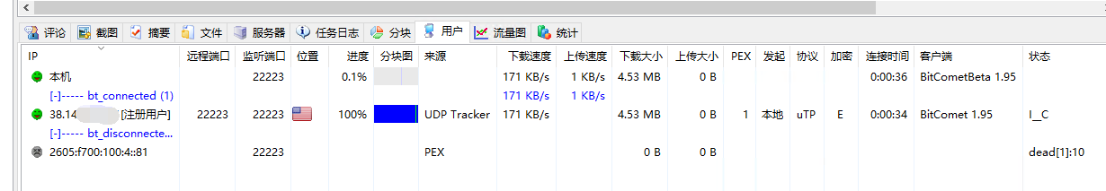

我看到你的视频里23秒处,A的用户列表里出现了B,且B的远程端口10152和监听端口22223都正确显示出来了。不太明白“A的用户列表中并没有B NAT1打洞后的远程端口”是指什么?
这个我今天测试了,等了一小时都还卡在那。
会不会是因为停止的时候通知ws tracker,然后通知ws tracker连接失败,就一直重试通知导致没超时ws tracker?停止的话应该失败一次后就立即超时掉ws tracker?
吃惊,你居然还没看明白。。。要的目的是,,,A里面能PEX显示出一个B的监听端口为10152的peer(B的实际监听端口是22223,这样A发起连接才能连接到B的NAT1后的端口),而不是我手动去添加B的IP和远程端口信息,要做成自动化。。。
两种方式应该都可以,B负责把这个NAT1后的端口信息传给A
或者直接在A里面程序代码内部处理,本地模拟PEX出来一个B的ip+远程端口。
这个10152端口怎么来的?视频38秒上有,B自身可以通过NAT类型检测获取到。
当然在A直接客户端本地取B的远程端口自动转换成监听端口new新建一个peer在用户列表里用于反向连接更好。。就是我视频操作那样手动加一个ip和端口号
这样AB才能打洞成功啊,你没看视频55秒处,A请求的是22223端口,而不是打洞端口。导致A无法连接到B,后来我1分10秒处手动 添加10152端口,就可以直接通过打洞连接到了

应该是这个原因了,明天的版本修复一下。我这边连接这个tracker很难遇到网络卡住的情况,所以不太容易重现出来。

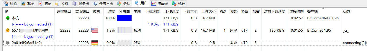

还有个最重要的问题是,,,现在版本打洞成功后的传输速度不够快
是的,达不到TCP的速度

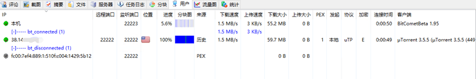

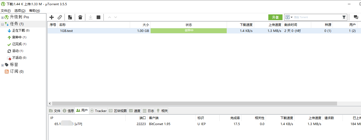

两台不存在udp qos限速的服务器UTP对拷文件

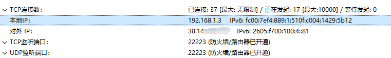

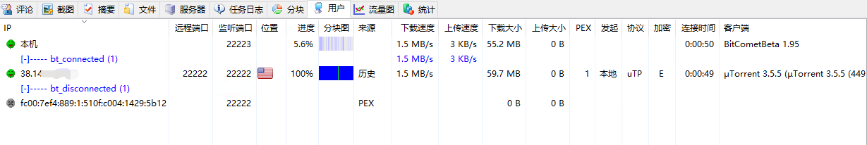

utorrent,1.5MB/s,然后发现ut的pex交互ipv6的时候居然传递了个natv6后的内网ipv6,笑死。。。
彗星最快速度170KB/s,并且正常PEX出来的IPV6地址是natv6后的公网ipv6
理想速度是要优化到200Mbps,最好可以达到1Gbps甚至更高
