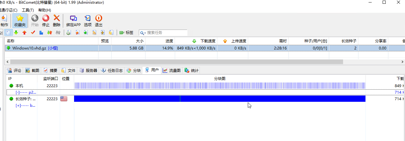

下图为BT任务时候,可以观察到长效是随机取区块的
mstsc_2023-05-12_23-48-30
(明明是基于HTTP协议,原来长效下载速度有时候也很慢,,,原因是和BT任务一样512KB一个块这样传输)
