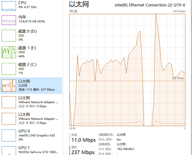

BT任务种子连接6个peer用户,试了下删除其它5个,只保留1个也是会出现这种断流情况。
磁盘写操作缓冲区是有动,但是经常跳成0,找一下问题在哪优化解决试试?以前版本的http下载也有这种掉速到9KB/s然后下载速度不工作的情况,这个BT任务应该是类似相同的原因。
测试关闭bittorrent.utp_after_holepunch和开启的时候,都可以正常轮询了
