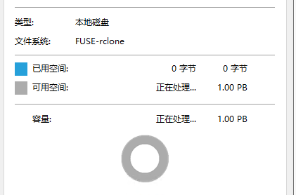

rclone挂载磁盘不兼容的问题修了吗
beta2支持了

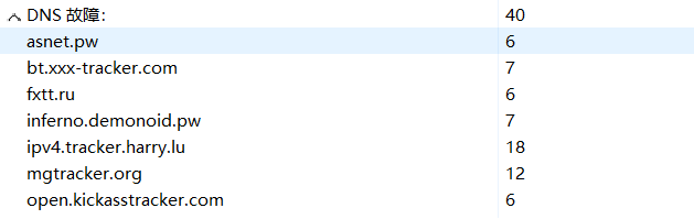

我的无污染DOH是正常的,但是电脑用了mosdns或者Adguard Home这种DNS软件之后,比特彗星的DNS查询会报错
是指统计中的DNS故障吗?
如果是的话 可以将报错的域名复制出来
使用其他工具进行查询
以确定其是否存在有效记录
若有记录则为BC的问题
若无记录则为域名本身的问题

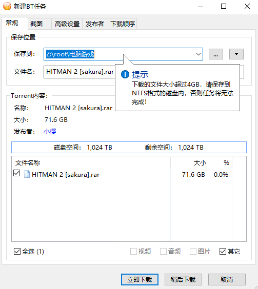

bitcomet不支持稀疏檔案吧?
所以取消下載前分配磁碟空間不起作用

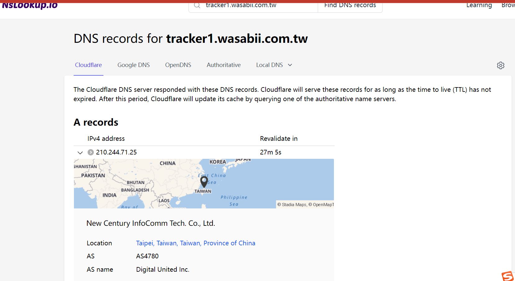

这样算有记录吗?
报错的tracker日志是
2023-04-29 18:40:36 UDP Tracker DNS resolve failed.
