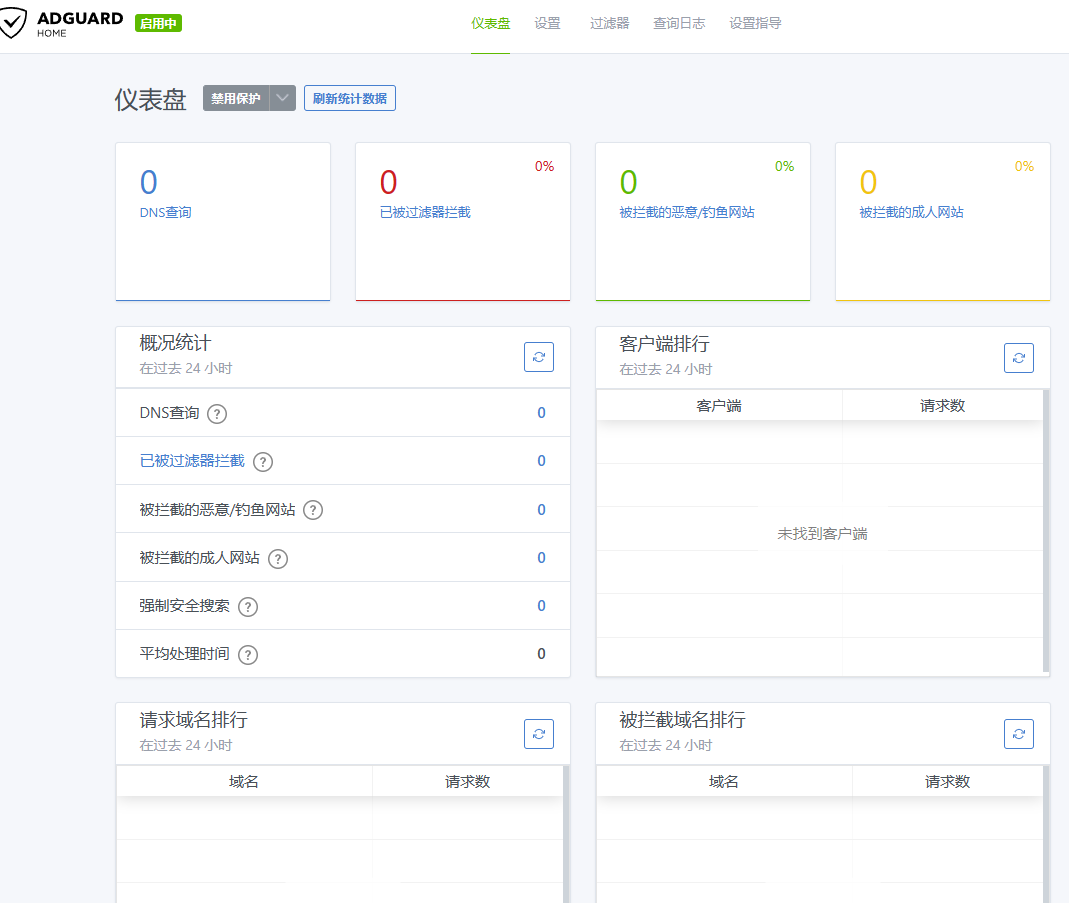

如果我使用mosdns或者Adguard Home这类软件的话。
就是这样了
这个问题我在前年使用mosdns的时候就发现了,所以我不用mosdns了,然后就正常了,然后我今年用了Adguard Home,却发现还是有这样的问题,这显然是比特彗星的问题。
如果你有win10的话,也可以测试一下。win10上开这个软件和比特彗星,看看DNS查询这里是不是有问题。

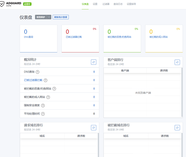

图片一中的地址是有记录的

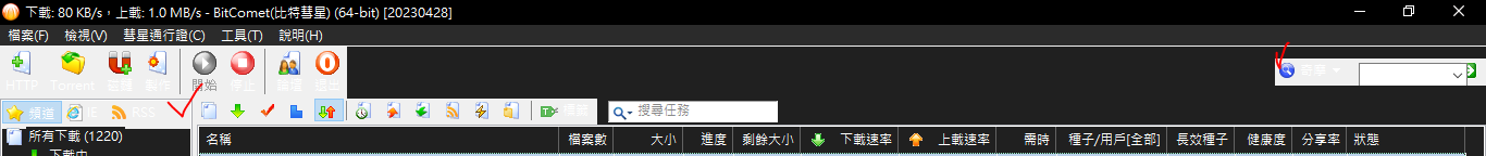

图二中BC显示故障的域名 抽取了几个测试 发现也是有记录的

Adguard Home 我也在用 不过是作为路由器上游dns使用的
可以用在线工具和 nslookup 指令测试 一下 显示为故障的dns 是否为真故障
使用nslookup 命令 可以向指定的地址发起查询
向Adguard Home 和默认dns分别发起查询 对比结果
以排除 Adguard Home 或 本地dns 的问题

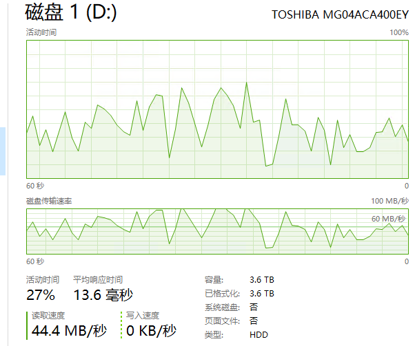

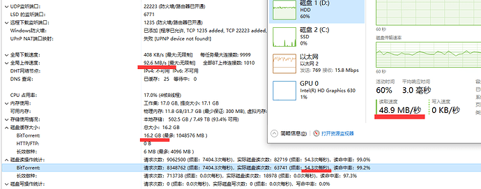

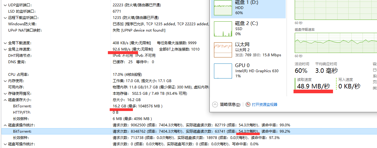

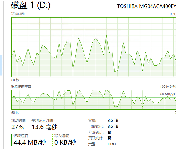

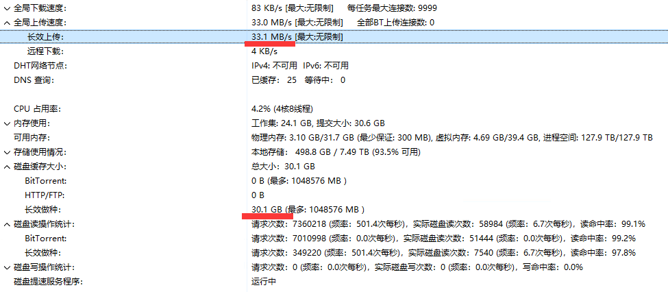

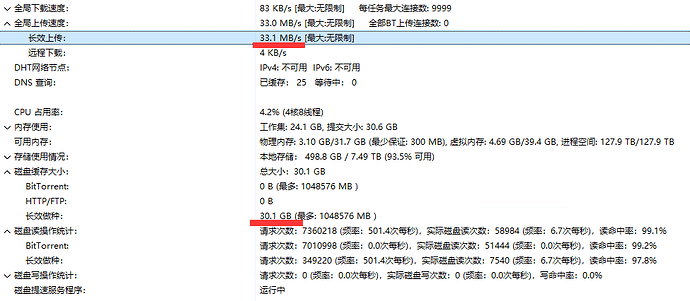

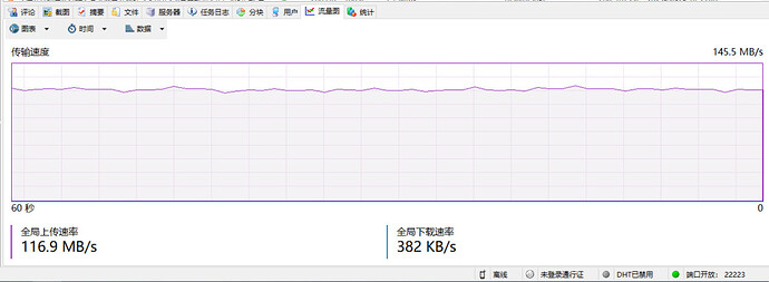

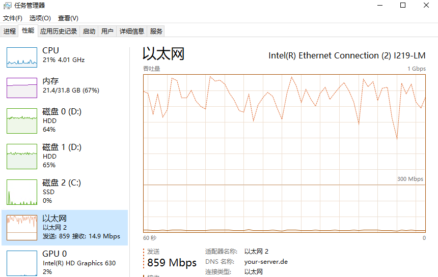

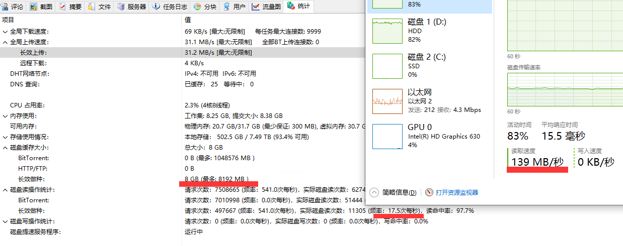

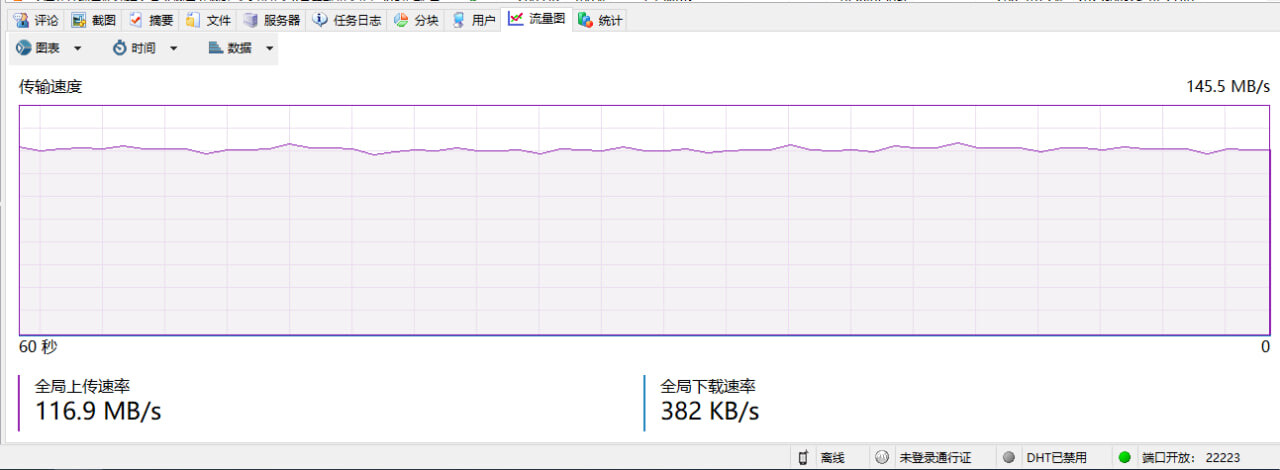

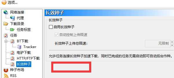

改成8G最大值后,直接达到了惊人的140MB/s读取
在内存比较紧张的情况下,长效的命中率和磁盘读取活动好像有点对不上,可能是超时时间有点长?还是说1.96版本优化的一次读16M区块其实有点太大了。

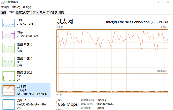

还是长效下载的人太多了,,,因为我看了一下有200人,可以出个设置控制下长效的连接数来限制人数?例如默认限制30个长效TCP连接数,最小值10,最大值无限,这个限制单独针对长效上传,下载不计入限制当中。不然上传的人太多了,磁盘性能消耗有点恐怖,反而BT任务上传明明也是32MB区块,而且还连接1000多人情况,就没这么吃硬盘。
直接在这里出个设置框,长效种子最大上传连接数就可以了
关掉长效上传,只用BT任务,基本都是32MB区块的BT种子,反而没这么磁盘性能消耗,感觉可能哪里还没有优化好
让我猜一下,是不是这个问题?
BT任务是一个一个块传输的,传输完成一个块后可以立即释放内存
长效上传是基于HTTP协议多线程传输的,假设一个文件10G,A下载持续了一小时下载进度当前90%,是不是要一直占用10G内存而不释放,直到下载者断开连接才开始计算释放内存超时?导致了这个文件占用10G内存,引起B下载其它文件无法申请到内存直接去读硬盘,从而导致了磁盘性能问题
然后因为我有200个下载者,,,这个情况就更糟糕了,在服务器上好像也没办法控制客户端下载时的Range申请bytes范围,如果真有我上面猜的这个问题,我也不知道该怎么优化,要不然干脆在加个禁用缓存功能得了。。。和iis nginx kangle一样原汁原味http取文件

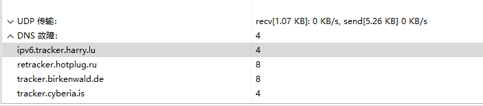

是BC软件有问题,mosdns是我几年前用的,当时就有问题,现在的Adhome也是这个问题,DOH是用的阿里DOH和一个海外的,弄好分流了,不太可能会是DOH的问题,我用的不是路由器固件,是直接在win10上开的DNS软件,我猜测如果是把DNS软件(mosdns、Adhome)作为路由器上游dns使用,应该就没这个问题了,我猜测是关于比特彗星对win10系统底层DNS的逻辑支持有问题?
我测试了auroradns没有问题,很奇怪,我特地下了个你说的AdGuardHome,也没有发现你说的问题
这些都是死了的tracker,或者没有提供ipv4服务

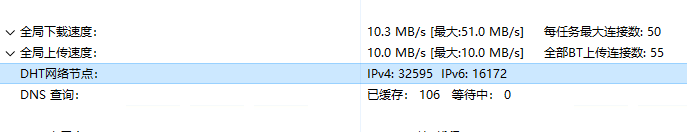

你试过把DHT关掉还有问题吗,,,感觉你这个问题有点像是运营商限制了你的连接数,导致UDP发不出去,堵着了
之前反馈过个让设置个DHT最大节点数量为10个,,官方没回复我

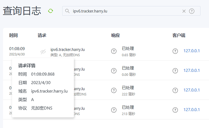

可以去看一下AdGuardHome 的请求日志
看一下是否有请求记录以及响应情况
不过他说他上游用的是DOH
那Adhome查询发起应该用的是TCP吧?
应该要先看一下请求有没有发到Adhome
有没有可能是大量的DHT造成UDP队列过长
DNS请求还没来得及发出就因为等待时间过长判断为失败?
统计栏里DNS错误值应该是失败次数吧?
要是能看到具体的错误原因就好了
比如是请求超时还是找不到可用记录

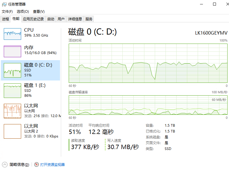

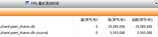

种子市场交互能不能限制下数量,比如1分钟内最多接收1次交互,后续发生的交互直接拒绝交互,,,频繁交互数据库会导致磁盘写入和内存占用很高(或者已经达到我设定的10W上限后,就触发这个限制交互时间,防止占用磁盘性能,我是服务器上使用种子市场目的是把我的分享共享出去,他人分享不用都可以!)
种子市场限制10W他人分享,软件放在C盘桌面,可以发现一直在频繁写入数据库peer_shares.db
可能是因为连接了4000多个人,所以一直在超级频繁的交互数据库
peer_shares.db这个文件一直在写入把SSD占用了50%左右的性能
如果比特彗星放在D盘,D盘是做种盘,然后磁盘负荷本来就很高,如果D盘磁盘性能受限就会导致内存里torrent列表显示占用10多个G内存。

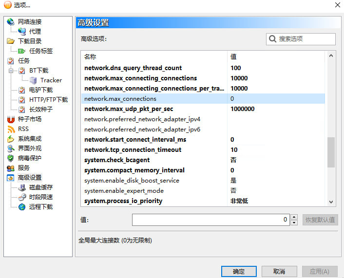

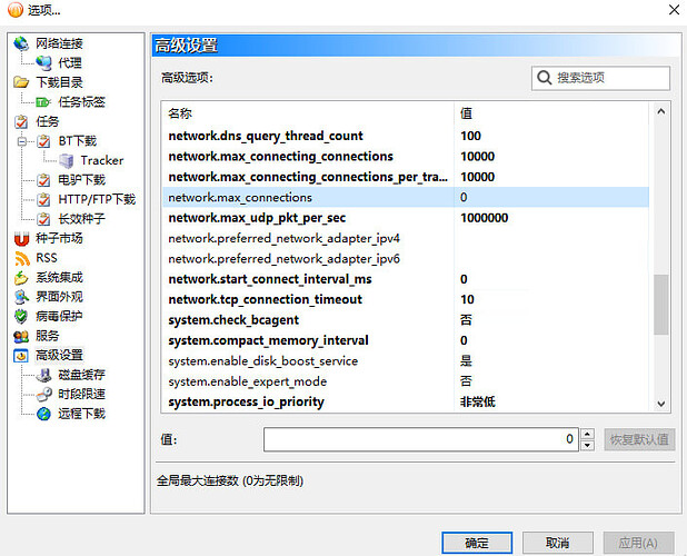

也许可以对现有的连接控制进行细化
保留现有的全局TCP连接 和全局UDP 发包数
对具体项目进行限制
并根据项目重要程度设置优先级
这样的话就更好了,内存机器比较小的话,连接BT用户数过多会导致磁盘性能需求暴涨,今天突然来了4000人下载,可怕
