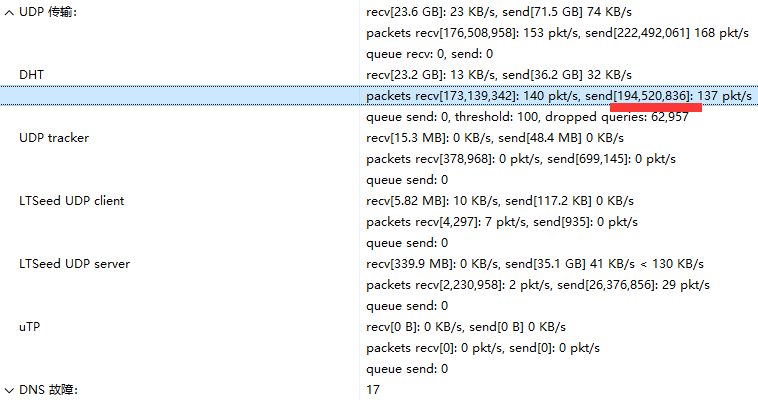

dht能否设置个最大上限值,比如说ipv4 10个,ipv6 10个,不然随着运行时间的增加,此时会越来越多,几个小时就能累计连接上万个DHT节点,此时比特彗星会产生较多的udp请求,有小部分地区省份移动宽带会限制连接数,如果不加以限制DHT节点数量增长,只能关闭DHT网络去解决。
单纯限制network.max_udp_pkt_per_sec的话,毕竟DHT连接的节点超多,导致需要的udp包数太多了,会导致UDP发送缓存区占用大量内存不释放。
参考
所以可以出个高级设置控制最大DHT节点数量?
