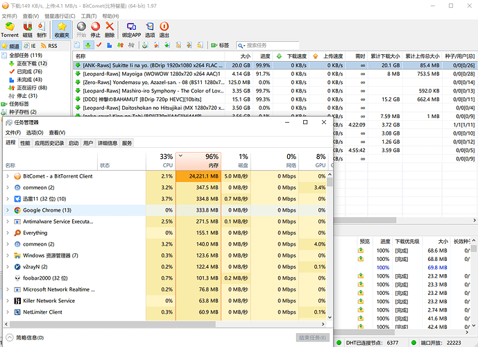

【求助】最近Bitcomet内存占用率经常很高
下载上传任务都不算很多,就算只有十来个上传和下载。早上开BT,刚开始占用不多,但之后占用内存就会慢慢增加,挂到晚上就100%了。
全部退出所有任务,内存占用也不会减少。
电脑内存是32G的,我记得以前能开100多个任务的占用都不是很高的,
之前用的是BitComet Stable (build 1.98.12.8),
后来换了1.97版,还是这样。
不知道问题出现在哪。

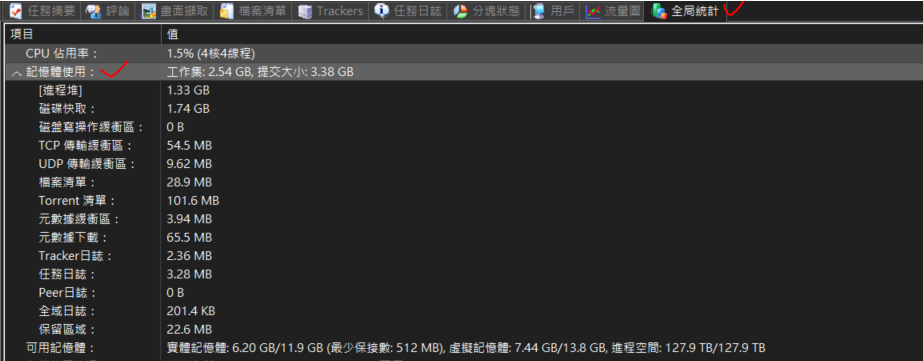

发一下软件统计分类的内存截图,很多人是因为种子市场占用,需要确认一下。
全局統計有記憶體使用率, 貼來瞧瞧…

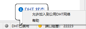

运营商有连接数限制的话,可以直接关闭dht网络功能,此时就不会产生udp请求了
关闭dht网络会影响下载上传吗? 还有是在哪里关呢?
我刚才又尝试把network.max_udp_pkt_per_sec设成200,还是不行,延迟跳的厉害。100还可以。

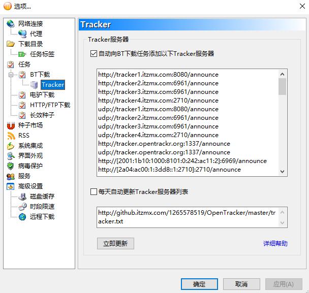

关闭DHT的时候,必须使用tracker,任务栏用鼠标右键点击呼出菜单后,可以关闭DHT网络

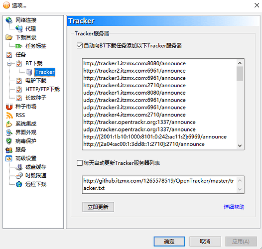

tracker设置方法如下,填写服务器列表后,点击立即更新,确定保存即可成功使用tracker
http://github.itzmx.com/1265578519/OpenTracker/master/tracker.txt
