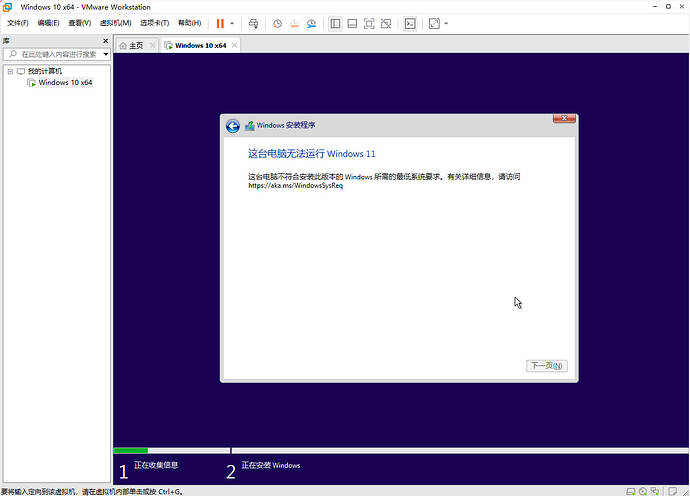

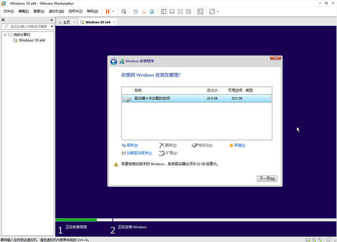

在装了,等会我试试
测试了,Windows11确实不起效果,要等后续版本更新了。。
