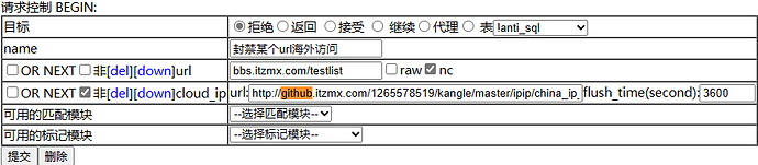

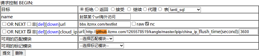

之前说的根据ip库屏蔽某些国家2位代码看来还没搞出来,要不然方便增加一个ip过滤文件吗?其它bt软件都具备这种功能
需要支持匹配和list相同成功拉黑,或者非模式匹配(不在ip列表中就拉黑,也就是ip白名单模式)
例如transmission,utorrent等都具备ip过滤功能
https://bbs.itzmx.com/thread-20519-1-1.html
数据来自IPIP数据库免费项目地址:https://github.com/17mon/china_ip_list
我自己转换的一个格式,第一行代表更新时间或者更新hash信息等用于变动列表验证,第二行是ip地址,第三行为空
http://github.itzmx.com/1265578519/kangle/master/ipip/china_ip_list.txt
这图一看就能明白吧,是不是很好理解,ip库可以和tracker list那样点击后更新,图上是其他软件放内存中,比特彗星可以把ip库文件和db文件一样,放本地(在简单来说,和比特彗星官网屏蔽中国地区下载软件一样,要客户端能够支持这种效果!)
检测到匹配ip成功,在connect发起之前,就自动进入用户ban列表10天拉黑,并且这一次产生的connect请求不会发起成功。

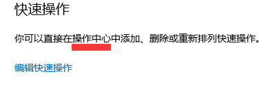

yheon:
現在10/11都叫通知中心了吧,我是7換裝11,不清楚其他
简体上叫操作中心,繁体不太清楚。。。等官方看看

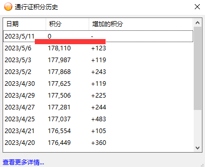

这个还没修吗,退出软件如果有2天没打开,2天后打开的时候显示0积分 1.98及以前版本没这个现象
