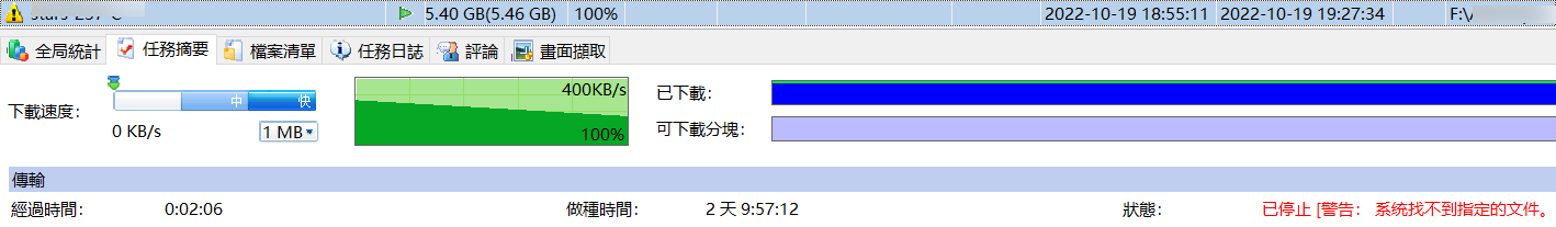

如图所示,跨盘移动任务文件完成后,在列表最左出现黄色感叹号,同时任务摘要里提示 “系统找不到指定的文件”。
且在任务列表里,最右侧的文件夹路径仍是移动文件之前的路径,未变成跨盘移动所指定的路径。
用everything进行全盘搜索可见:在原下载目录(即下载列表最右侧显示的资料文件夹)和指定移动的文件夹里同时存在此下载文件。
又试了几个文件,大概率复现此问题。
种子里是单文件还是多文件?是任务下载完成后自动移动到其他目录,还是任务右键菜单手动移动文件呢?
试的都是本身含多文件的种子,但我下载时只选了种子包内的一个文件来下载,移动自然也是移动的唯一下载下来的单文件。
右键手动移动的时候。
我也有此問題
