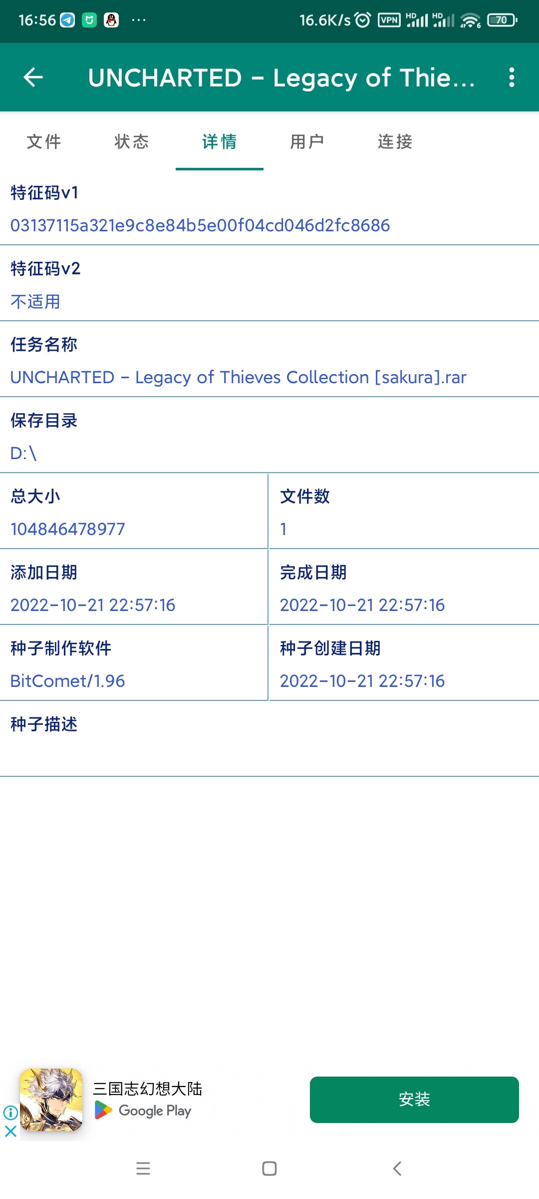

v1.96 Beta1 [20221020]
界面改进:任务列表多选BT任务时,右键菜单增加批量设置长效做种的命令
界面改进:统计列表右键菜单增加缓存统计信息重置命令
界面改进:关联 bc_bak 文件,双击可显示数据导入对话框
界面改进:高级设置项 ui.file_size_prefix 可设置文件大小单位前缀为1000或1024的倍数(内存大小单位前缀仍然为1024的倍数)
核心改进:优化长效上传磁盘缓存策略,提高命中率,减少读盘次数

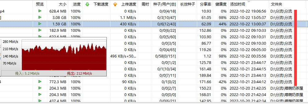

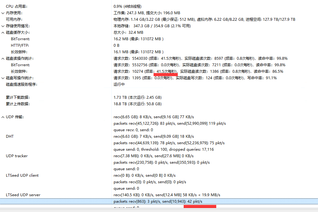

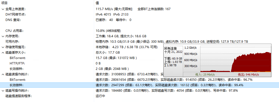

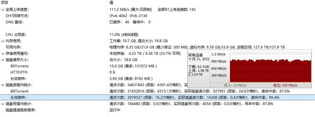

测试了以前的版本为什么长效偶尔会有少量命中率,因为是用了UDP长效,TCP长效就永远是0%命中,实际上UDP也应该是0命中率,只是以前版本显示了UDP每秒发起的数据包然后来计算命中率引起的错误计算
1.95

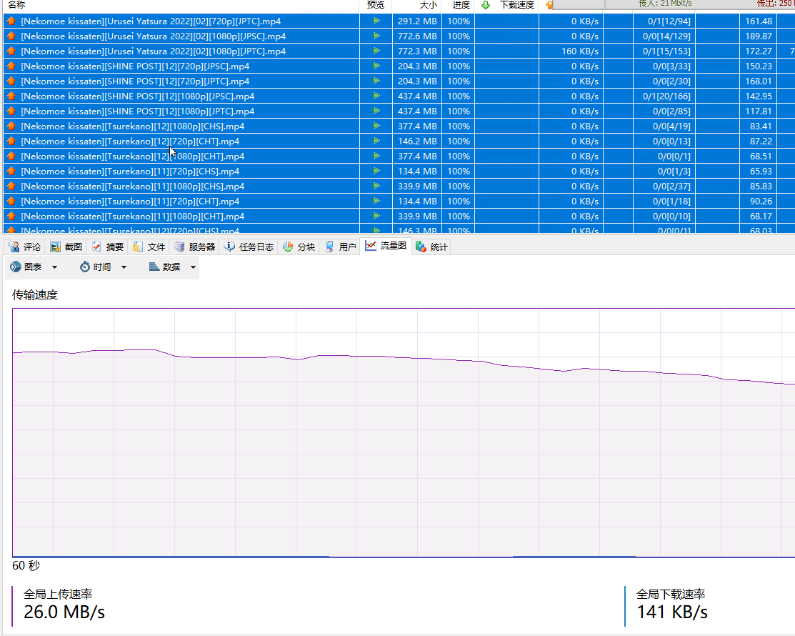

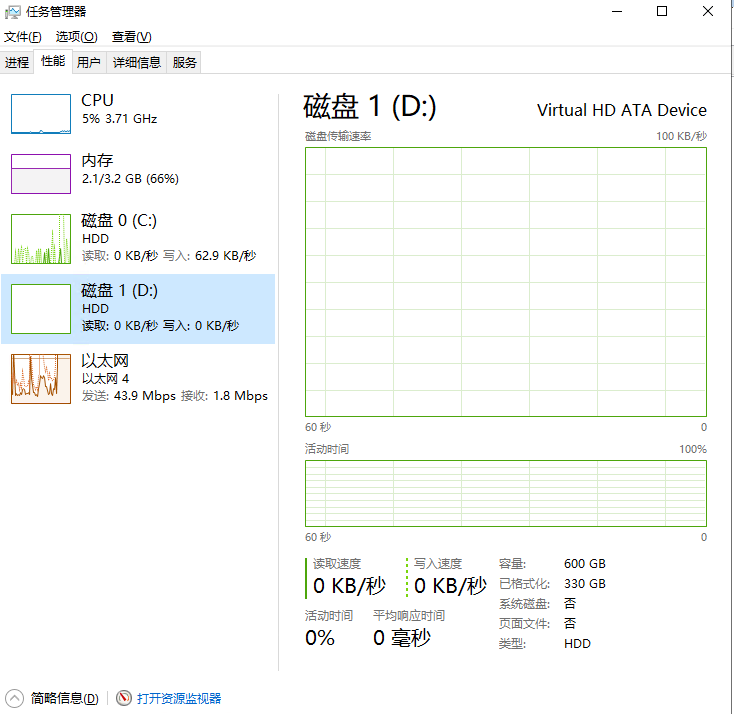

1.96 beta1测试效果非常好,单独用TCP或者udp,都可以获得完美的长效缓存了,硬盘已经不会有任何活动时间,确认走的内存缓存(懒没重启去测,不知道会不会是系统级别的自动缓存,理论上没问题)

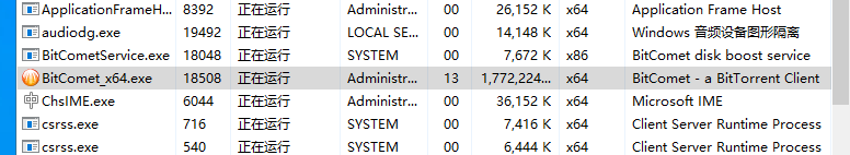

上千个任务退出比特彗星的时候还是容易卡进程几分钟都没动静无法退出不知道为什么

上k个任务保存退出时bc无响应,猜测是在写Downloads.xml和每个任务的xml文件导致的,建议这个也改为数据库格式
才上千个任务而已,,,xml性能不至于这么弱,应该不是这个原因,而且退出期间也没看到有磁盘活动。感觉应该和之前说的启动几千个任务也等待发起半天才开始进入上传有关系。

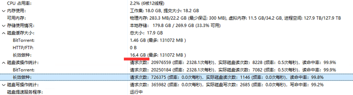

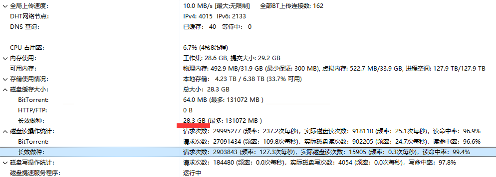

两台服务器运行八个小时的结果,发现长效缓存视乎不会动态调整?
第二台服务器也确认长效没动态调整

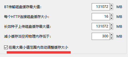

导致了虚拟内存用尽,BT任务取不到缓存引起上传速度过慢,beta1版本手动去设置长效最大2G后恢复正常。
比如说应该和BT区块那样调整,有效期600秒,无人访问的内存区块应该释放,这样动态调整比较合理一些
同时BT缓存比较紧张的话,触发了最少保证内存的情况,应该优先释放长效缓存?

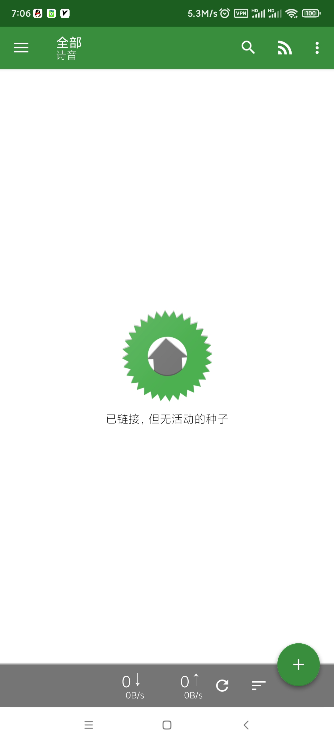

安卓1.8,远程连接不能保存用户设置的域名,重启app又变回扫码获得的内网ip了。
