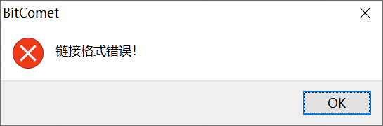

用命令行新建任务,使用 --silent 参数+ bc:// 链接时会出现错误:“链接格式错误”
bc:// 链接不加 --silent 参数可以成功:
BitComet_x64.exe --url=bc://http/xxxxxxxxxxxxx
bc:// 链接加上 --silent 参数就会报错:
BitComet_x64.exe –silent --url=bc://http/xxxxxxxxxxxxx
(注:如果是普通 http、FTP 链接,使用 --silent 参数是正常的)
之前版本反馈过,命令行不能用bc链接静默下载,但是官方没修。。

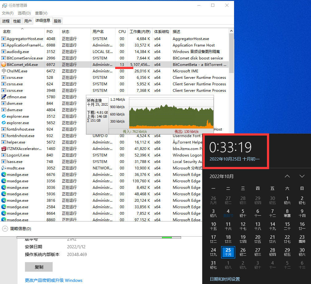

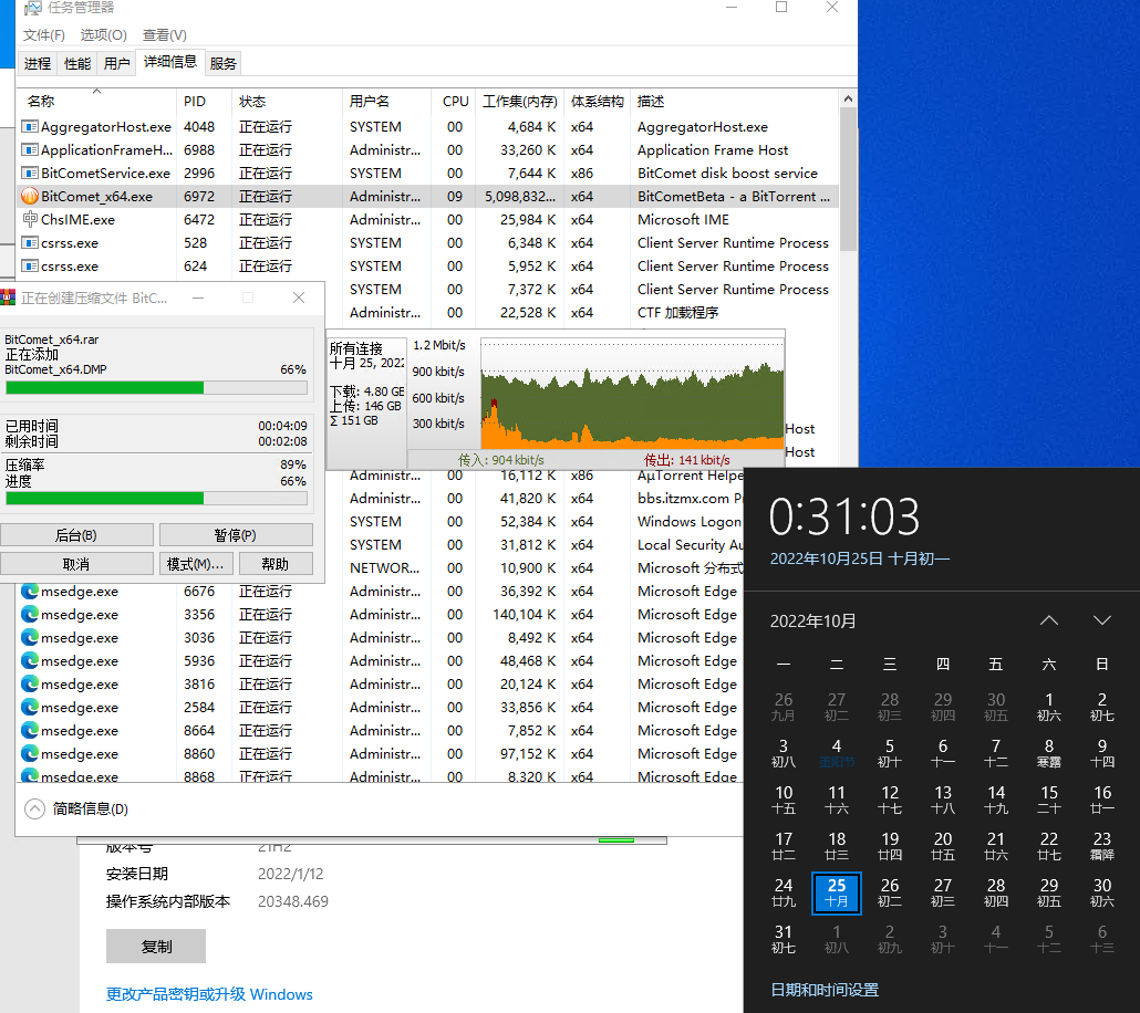

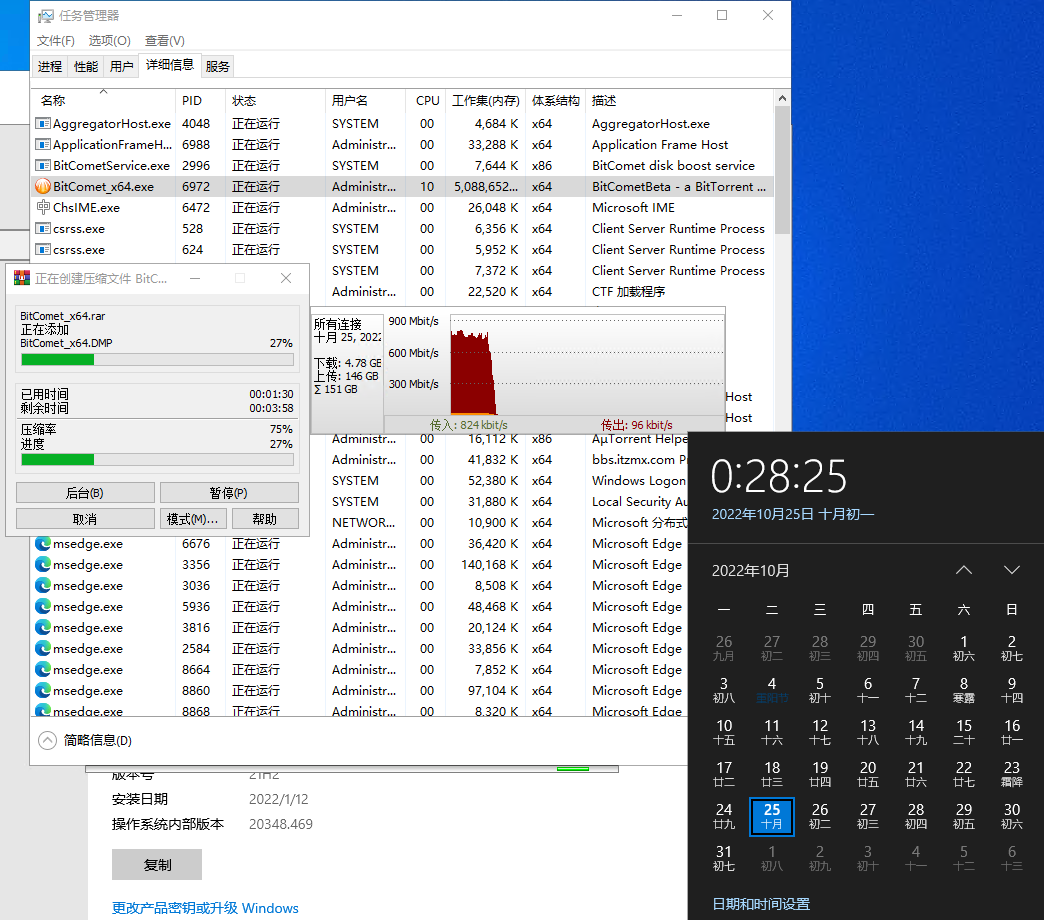

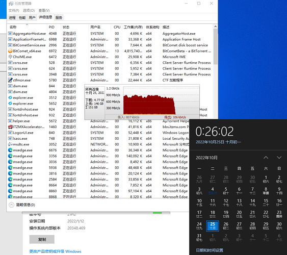

1.96 beta1测试版 全选任务,批量设置tracker为空,全部任务停止,停止完成后,退出,期间表现吃满一个CPU单核心,继续等待1分钟后,任务管理器抓取的dmp
压缩完了,他还在苦苦的跑CPU不退出

感谢反馈。发现是退出时还没处理完任务停止时的列表刷新消息。由于列表处于排序状态,每次刷新耗时较多。下一版改进一下。
好神奇,居然真能用DMP找到问题。。等下次修复后在试试还会不会出现
这么大的dmp对调试还是很有帮助的
