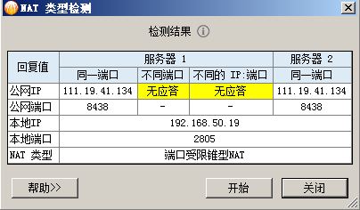

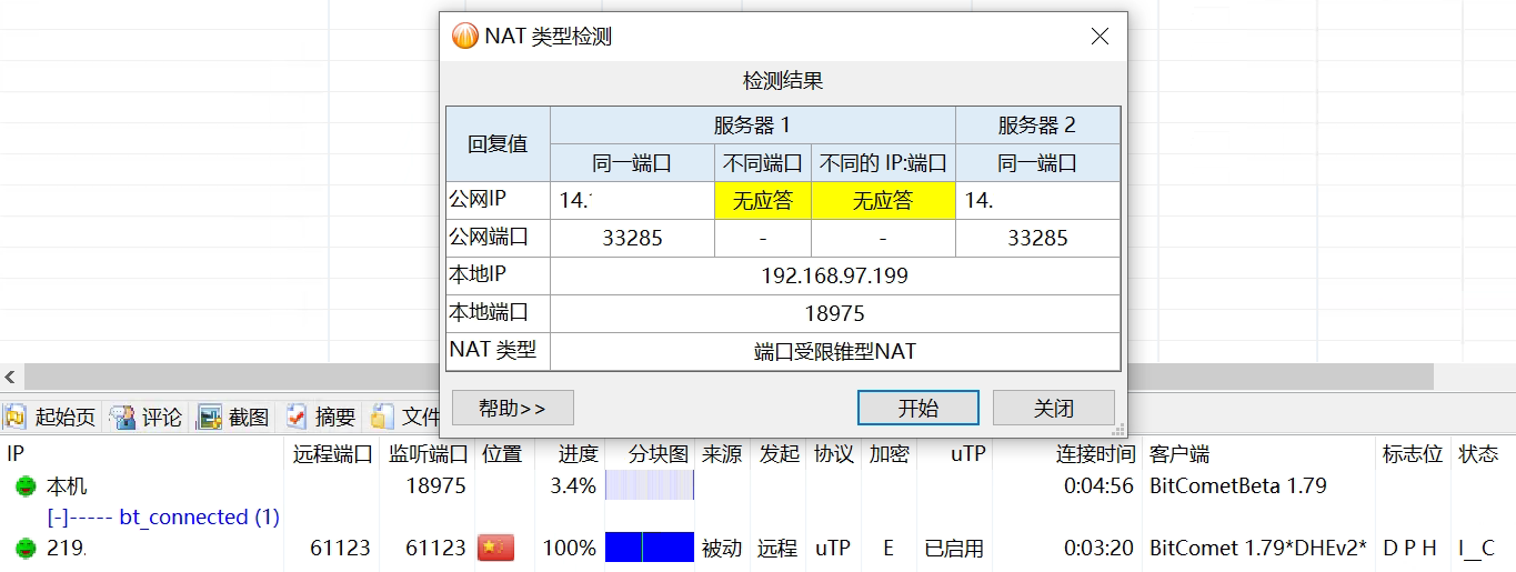

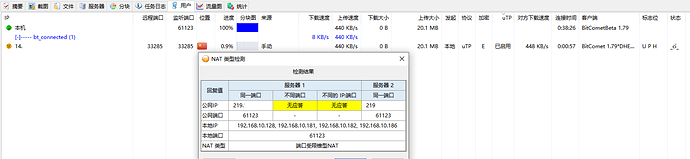

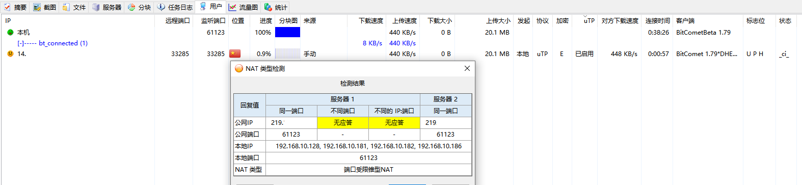

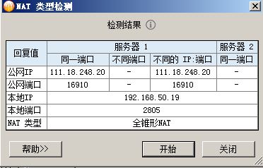

由于这次更新的NAT检测工具可以轻松获得NAT后的端口,之前beta帖子提及的手动打洞方法变得简单。
原测试方法需要1台公网+2台内网,并且需要监视公网机器看到的端口。
现在利用测试工具,只需要两台内网机器分别在25秒内发起uTP连接即可。
测试结果如下:
两台机器均是NAT3,各自只需向对方的公网端口直接发起一次uTP连接。
第一次尝试会失败断开,然后几秒后会重试,可正常建立连接!
上面的截图中,219开头的机器映射前后的端口一致,但防火墙仍然是端口受限型的,因此不影响测试结果。
并且,最终接受连接的是14开头的机器。它是完全的内网环境,本地端口与公网端口不一致,但可以成功接受来自外部的连接。
另外测试时需先把uTP设为“优先”或“强制”,否则会先尝试TCP连接,当失败重试uTP时,映射端口可能已经发生变化导致失败。
这个测试表明,只要解决NAPT后的端口问题,BEP 55的方案能够实现真正的内网穿透。
尽管目前使用信使节点中转的方法效率可能不高,但还有上升的空间。
比如让DHT等UDP连接在25秒内至少发起一次,以保证映射关系不会被清理。也可以定期自动检测端口是否变更。
比如在向Tracker提交信息时,自动把监听端口替换成NAPT后的端口。
然而不借助信使节点的话,只有NAT1才能直接建立连接,其他类型除非碰巧能在25秒内各自向对方发起连接,否则仍然会被防火墙阻挡。

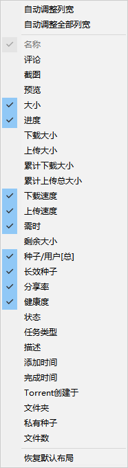

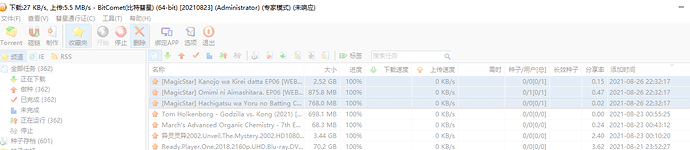

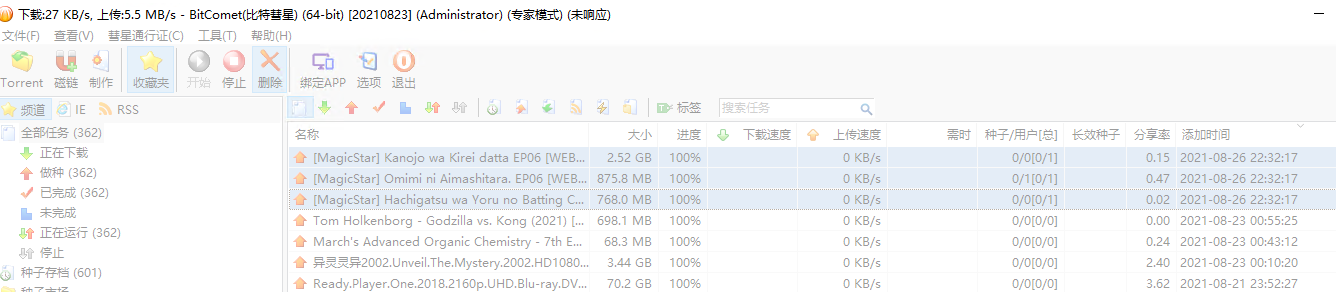

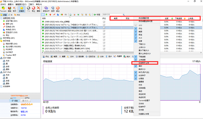

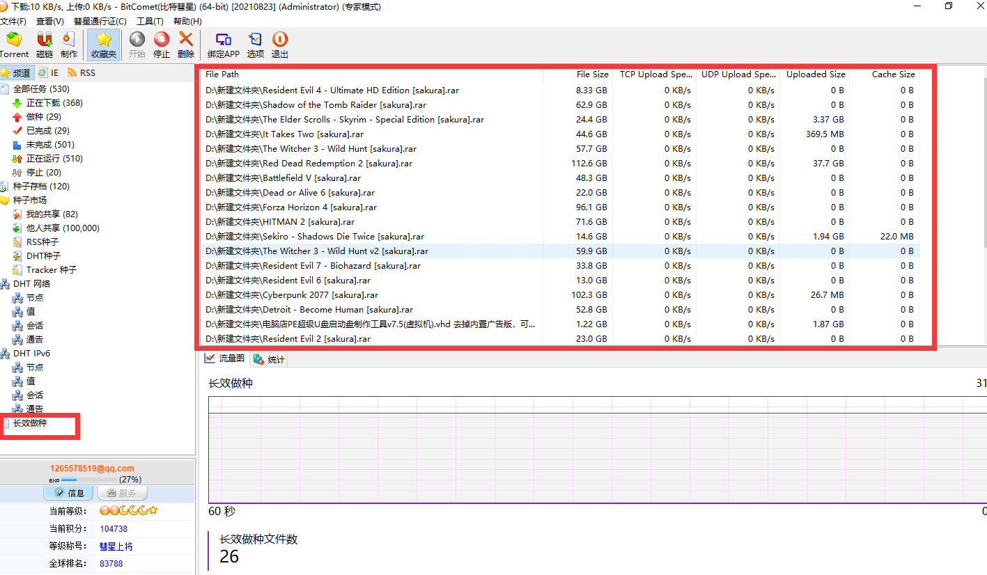

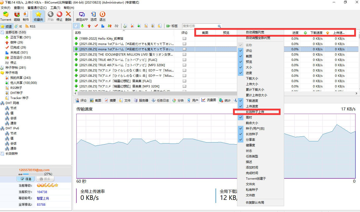

不是限制长效上传速度,是增加可选项,显示长效上传的速度。因为目前不知道什么文件正在长效上传。希望可以添加显示的列,默认不显示,可自行勾选显示。

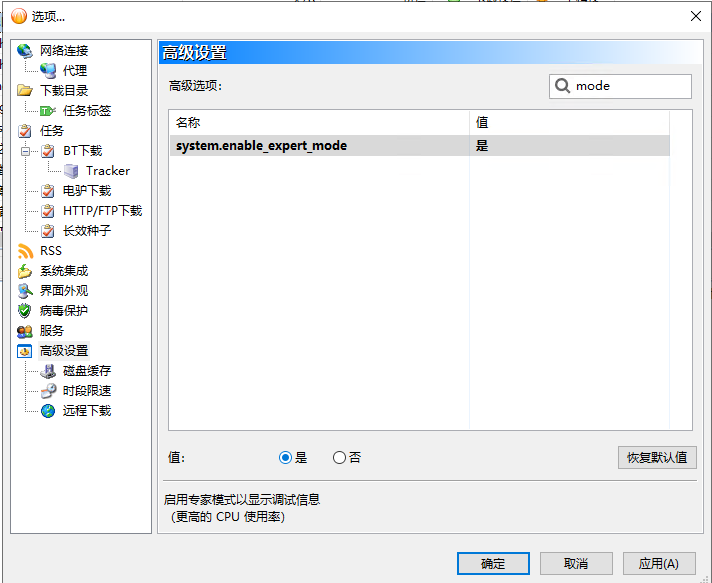

高级选项打开 system.enable_expert_mode 后:
1、任务列表标题栏右键菜单可以选择显示长效上传速度;
2、可以在左侧收藏栏看到长效上传的文件列表。
没找到,应该不是这个吧?
需要先启用 system.enable_expert_mode 选项,打开专家模式
以上功能仅针对高级专家用户开启,普通人不需要打开此功能

感谢反馈,创建任务时还有个别处理没有从主线程移到工作线程。下一版改进
彗星终于支持nat类型检测了,下一步估计就应该增强ipv6的使用了(特别是中国用户)
而不是简单粗暴的亮个黄灯
ipv6你遇上啥问题了?彗星的v6是我见过最完美的
至于黄灯是因为光猫默认封堵防火墙端口 要改成低或者关闭光猫的防火墙
这个和中国无关,国外光猫也是这种情况。
全锥形,最惨的外网,只能IPV6连人,IPV4作废,很多长效种子都是IPV4 TCP才3K或者1K速度
全锥形是nat1,是非公网ip下最好的外部网络 期待后续版本支持世界上首家bt客户端的nat打洞吧
长效速度慢是因为优先保证bt网络的速度。长效会做限速处理 或者是因为长效传输是明文未加密的数据 被运营商干扰了(目前版本不支持对长效进行加密)

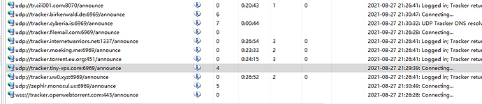

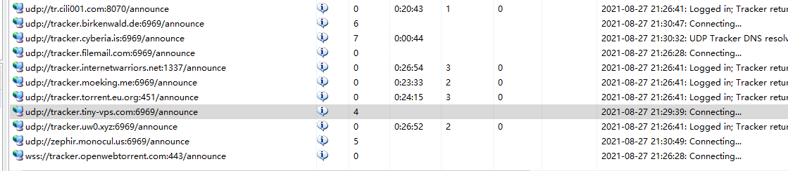

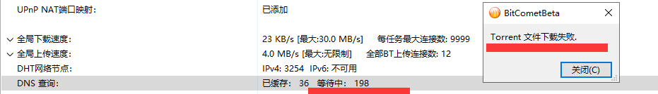

有些udp tracker必定卡死connecting状态,,,类似utp无法连接peer无法超时断开的问题?
只要tracker这个堵住了,就会导致DNS查询永远显示等待中。。堵住其他后续请求
容易堵住的tracker例子?大概是吧
udp://tracker.tiny-vps.com:6969/announce
wss://tracker.openwebtorrent.com:443/announce
udp://tracker.filemail.com:6969/announce
只要DNS查询显示堵住,,,后续的http tracker都无法正常连接发起请求
是不是DNS查询这块代码写错了,应该查询完成后,就没DNS他的事情了,现在反而和整个后续请求连接挂钩上了
划重点,,,把dns解析完成就移出等待状态,应该就可以解决这个BUG了,,当然udp tracker和wss握手连接超时也要做上。。
在tracker日志显示可以增加多一行,目前是connectint…,可以增加一行dns query lookuping…,等待这行完成在跳到connectint…状态,应该就可以解决dns连接中还被判断为等待了
卡了等待中就一切访问都访问不到了。。。等修复
