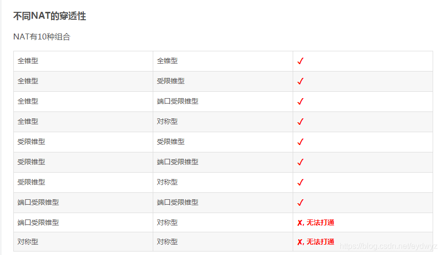

内网节点的NAT类型如下表
只要是可穿透的组合,均可完成测试

如无意外,结果应该是下列这样
NAT1:NAT1 :
双方无论先后,均可一次发起便建立连接
NAT1:NAT2 / NAT1:NAT3 / NAT1:NAT4 :
当先发连接的目标端点是NAT1时,可直接建立连接
当先发连接的目标端点是NAT2/NAT3/NAT4时,先发连接会被防火墙阻挡;但后发连接的目标端点为NAT1,连接可建立
NAT2:NAT2 / NAT2:NAT3 / NAT3:NAT3 :
所有先发连接均会被目标端点的防火墙阻挡,但会在自己的防火墙上留下与目标端点的通信记录
在后发连接发起时,防火墙会根据这条通信记录放行,连接可建立
NAT2:NAT4 :
先发连接必须是由NAT2向NAT4发起,此时NAT2的防火墙会为NAT4的IP留下通信记录
后发连接由NAT4使用新的外部端口发起,由于IP一致,NAT2的防火墙会为其放行,连接可建立
NAT3:NAT4 :
由于NAT4会使用新的外部端口发起连接,而NAT3的防火墙需要通信记录中的[IP:PORT]都一致才允许放行,连接无法建立
NAT4:NAT4 :
由于NAT4非Cone NAT,即使同一内部端口的连接也会被映射为不同的外部端口,因此无法找到互相的主机,更别说通过防火墙;连接无法建立
