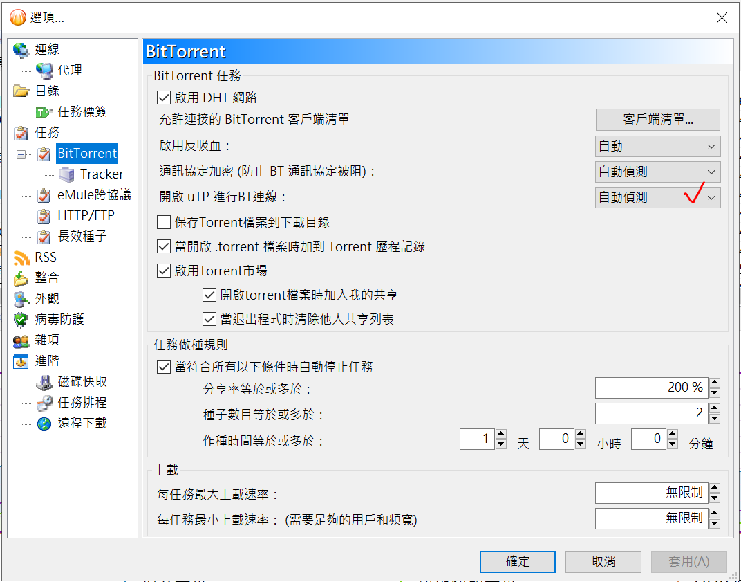

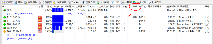

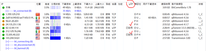

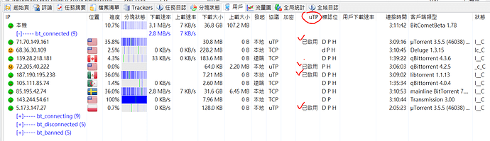

把UTP改成自动检测,不要用优先或者强制,有BUG,我上面反映过,要等下个版本更新,开了优先或者强制,则永远无法连接PEER

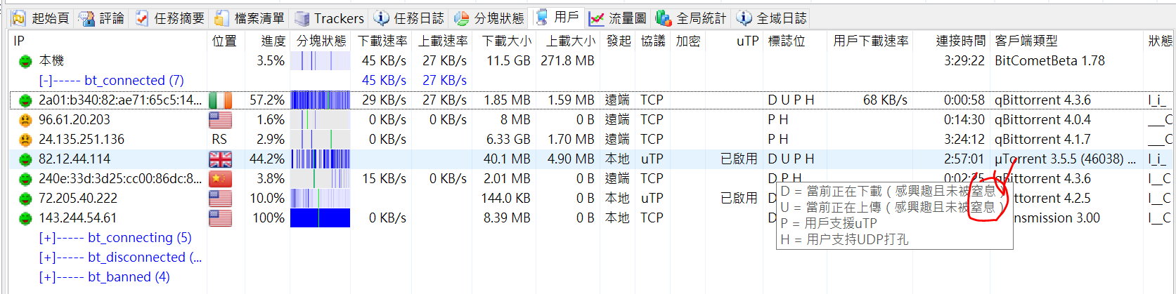

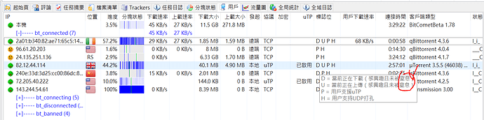

比特彗星用户列表的状态是什么意思,标志符号,分辨标识
D-现在从同行下载数据
U-现在从同行上传数据
d-我从对等方请求数据,想从对等方下载(对等方有我需要的数据)
u-peer请求我的数据,要求我上传(我有同行需要的数据)
在后面的版本中,替换为符号:{I,i,C,c,_}。请参阅此处对这些符号的不同组合的所有状态含义的完整描述。
http://wiki.bitcomet.com/connection_status
状态:连接的状态。【I–本地需要下载对方数据;c–对方不给本地上传数据;i–对方需要本地上传数据; C–本地不给对方下载数据】
Capital案例意味着您向对等方发送状态消息。小写表示对等方向您发送状态消息。C或c表示已CHOKED … CHOKED的发件人暂时未对请求开放。相反的状态是UNCHOKED。我或我的意思是有趣的…有兴趣的发送者注意到它的同伴有一个它目前需要的部分。相反的状态是UNINTERESTED。
Capital case means you sending a status message to the peer. Lower case means peer sending a status message to you. C or c means CHOKED … the sender of CHOKED is temporarily not open for requests. The opposite status is UNCHOKED. I or i means INTERESTED … the sender of INTERESTED has noticed that its peer has a piece that it currently needs. The opposite status is UNINTERESTED.
你图中窒息应该是阻塞的意思

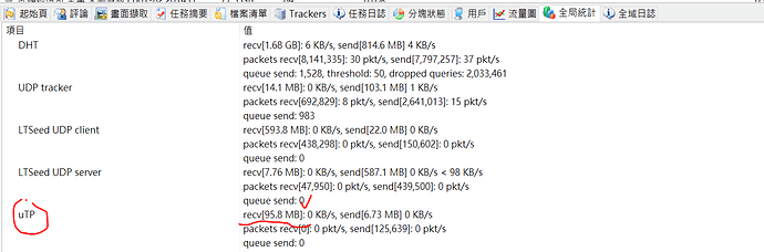

不知道UTP选项的BUG修了没。。能不能连上PEER了,晚上测一下
目前打洞算法还不完善,您可以试一试端口开放的情况下把 bittorrent.utp_after_holepunch 关闭,不打洞直接尝试uTP连接。
ui.copy_magnet_with_tracker 选项对RSS种子市场不起效果
测试了关闭bittorrent.utp_after_holepunch 的情况下,UTP选项设置为优先和强制可以正常连接上PEER了,NAT1打洞看来要以后的版本在完善了,,
