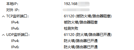

右下角的“重新检测”不生效,修改端口后也不会重新检测端口状态
重新启动程序后会再次检测,但检测结果不正确

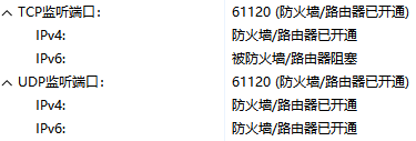

只有IPv6的TCP端口有重新检测,实际上全部阻塞
IPv6网络不可用时,UDP端口状态仍然没变化

感谢反馈。接收到连入的连接,就会自动切换为绿灯。切换端口的端口实际堵塞的情况我再测试一下。
请问是最新版的问题吗?每次都这样吗?

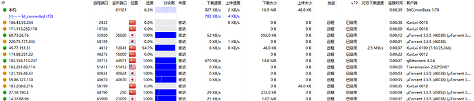

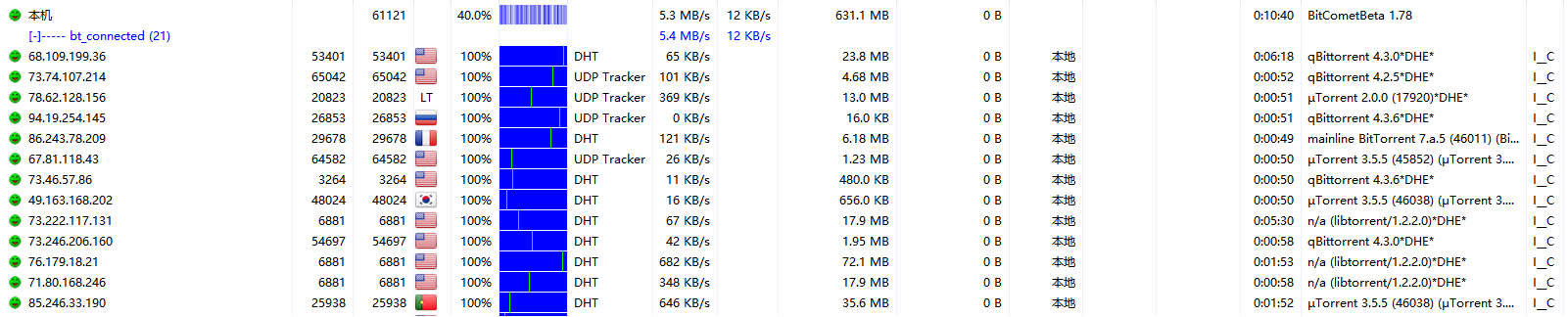

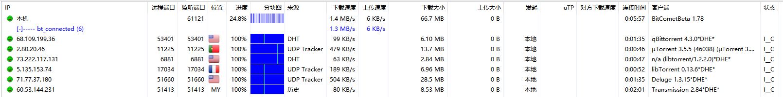

当处于TCP端口阻塞,NAT3环境下时
挂了5分钟只有少数本地发起的TCP连接,暂未看到uTP打洞的连接
挂了10分钟后本地发起的TCP连接增加,速度也上去了,但仍未看到uTP连接

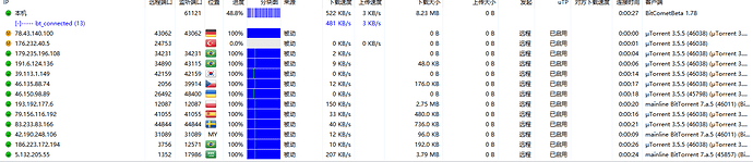

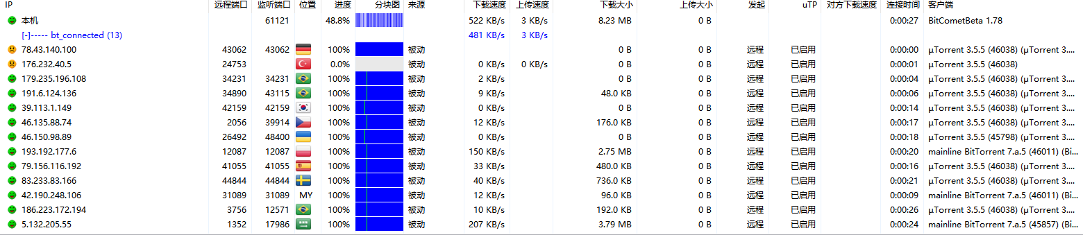

当处于TCP端口阻塞,UDP端口开放(固定映射)时
挂了不到1分钟就能看到大量的来自远程的uTP连接

我在仅开通UDP端口的情况下进行测试,新任务启动10秒内就能接收到来自远程的uTP连接。
这些连接难道也是走了一遍PEX和中继的公网用户之后才连上我的吗?
但我观察时也没看到通过TCP连接上公网用户,他们从哪里获得我的节点信息?
