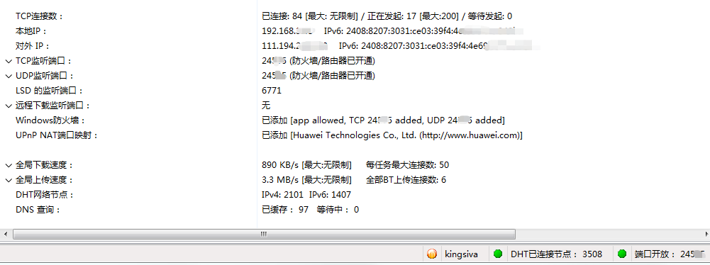

打电话找运营商申请开个“公网IP”,中国联通光猫用户是申请就给开还带ipv6地址,其他的运营商不知道,但可以尝试。
下图是电话申请公网IP后,下载上传都有速度,可以做长效种子,舒坦了!
