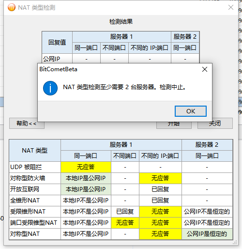

不用自己配置服务器。客户端在检查新版本信息时会获取服务器配置信息,估计您的客户端还没获取到。

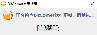

可以关闭彗星后,把 “%appdata%/bitcomet/BitComet.xml” 里的 LastAutoUpdateCheckDate 整行删除,再重新启动程序试试。
仍然无法获取
在“帮助”菜单中手动更新时一直停在这里
追记:
刚才再尝试手动更新,已经可以了。

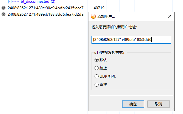

果然以前的版本对于完整的ipv6添加不上。。。服务器那种短地址倒是可以

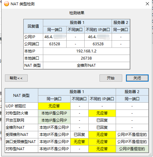

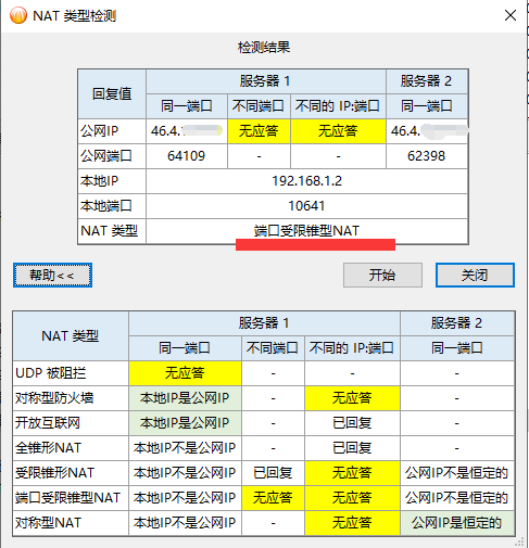

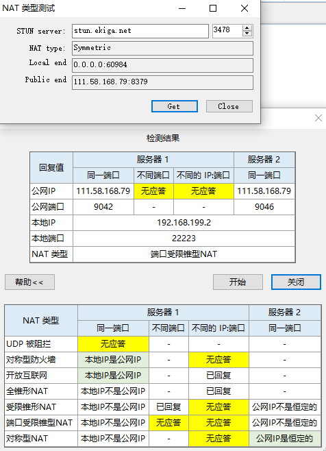

各位你们检测准吗。。。我Symmetic nat4类型被检测成Port Restricted Cone nat3
还是说使用的 RFC 不同引起的误差?可以确定自身网络是NAT4

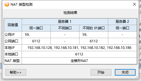

我的是全锥形NAT,检测正确。
如果是对称型NAT,服务器1与服务器2返回的公网端口应该不同。
除非客户端把服务器1和服务器2解析成同一个地址?
更正,我是NAT3(端口受限锥形NAT)。
第一次测试时由于使用BC的监听端口作为本地端口,且与公网端口一致,经过固定映射后误判成全锥形NAT。
第二次测试时本地端口与公网端口不一致,则得出了正确的NAT类型。

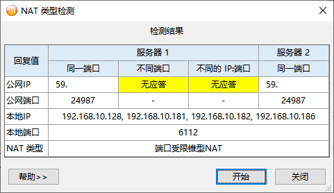

估计是BUG,,检测不到是NAT4类型,NAT4会被判断为NAT3,楼上你的检测应该没错,因为你的公网端口没发生变化?我这没有NAT3环境。。
NAT1的情况下,检测正常

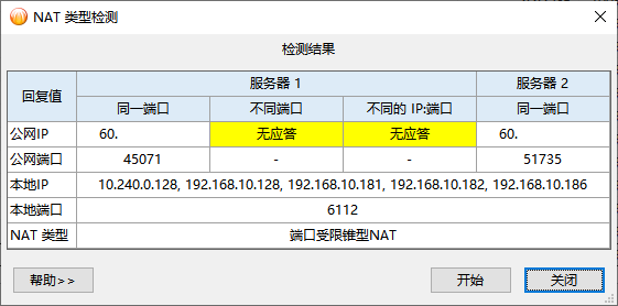

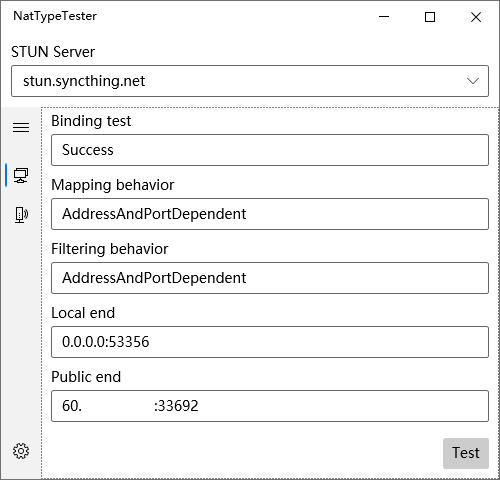

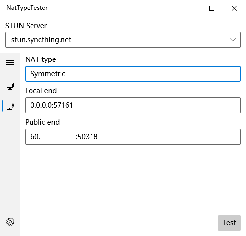

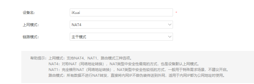

我刚也模拟了一个NAT4环境。
NatTypeTester下检测正确,BC中也明确看到服务器1和服务器2的公网端口是不一致的。
然而软件却判断成NAT3
是的,第一次检测成NAT1是由于该端口无条件开放,影响了结果。
第二次端口变化后检测出NAT3,是正确的结果。

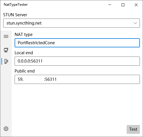

洗完澡后突然想起来改nat3的办法了。。只要在nat1网络下,把Windows系统防火墙打开并且不允许程序通过就行
https://ldbbs.ldmnq.com/bbs/topic/attachment/2021-8/b79b52bb-0bdb-41a1-b0ab-5e9c50a20d57.mkv
然后发现个问题,首次打开是nat3,后续就算等待30秒后,,还是被判断为nat1,这种情况下属于错误判断为NAT1
