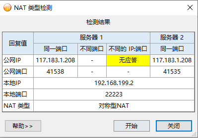

我这边测试过其他几种类型NAT,还差Symmetic NAT没测试,准备用iptables模拟一下。你用的路由器是啥固件?功能挺多的
感谢建议。要处理UDP本地端口和外网端口不一致的问题,可能得在协议上略加修改了,还得保持兼容性。等下个版本了。

NAT3的话,你试一下第二次检测会不会跳NAT1?我上面发了个视频

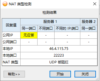

今天测试显示UDP被阻拦,而且手动更新又没反应了……
可能和线路有关系。我这边测试是可以访问的。

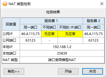

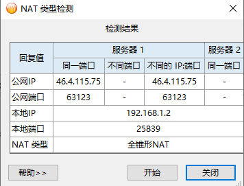

nat3的情况第二次点击开始检测还是会误报成nat1
nat4检测已经正常了,测试已修复成功

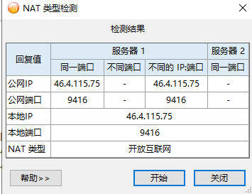

本地为公网IP测试结果
封禁UDP传输测试,正常输出UDP被阻拦
开放互联网检测正常

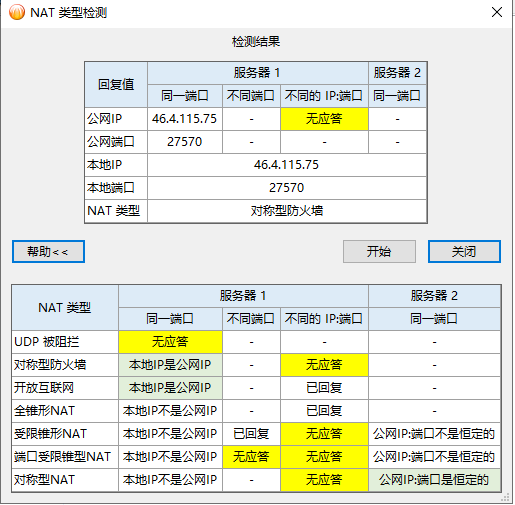

公网IP下启用防火墙,首次测试正常为对称型防火墙,二次检测误报为开放互联网(与上方nat3二次检测变成nat1一致问题存在误报)
嗯,每次测试需要换个端口回传,以避免误报。服务器代码已更新,应该好了
可以了,测试nat3第二次执行开始检测误报为nat1的问题已修复,
就是如果在选项中更换随机端口在进行测试有可能小概率出现会导致nat3误报成nat4,用户正常检测场景一般不会去更换端口,不会导致触发这个误报,这个问题不大。。或者可能是网络丢包导致

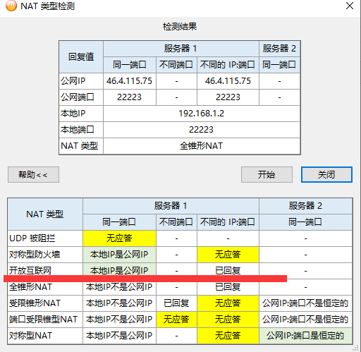

这种公网映射打通的互联网,是否应该判断为开放互联网?
端口号与本地端口一致。但是不是dmz全端口映射,仅仅是映射一个端口,因为本地IP不是公网IP,至少经过了一层路由器NAT,
虽然已经打通端口,不知道是否应该判断为这个,大家探讨一下?或者增加一个映射型公网的检测?

映射型公网 本地IP不是公网IP - 已回复 -
本地IP是公网IP下测试一切正常了,看来NAT检测基本完美了
那上面说的就不要动了,,,保持现状就好了

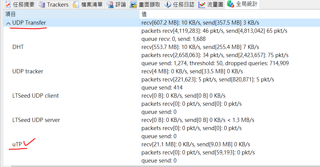

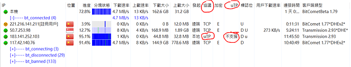

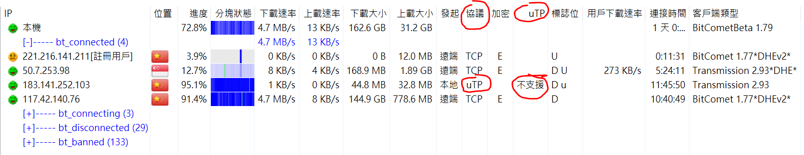

請問 uTP 顯示不支援, 為何協議還會出現 uTP?
如果限制 udp 發送包…
是否也限制 uTP 傳輸能力?
感谢反馈,有可能是传输过程中出现过错误重试,导致状态信息不准确。请问这个现象容易重现吗?
是的,也限制
找几个热门的种子下载,优先uTP,还是比较容易重现的
今天测试显示UDP被阻拦,怎么解决,是否与积分不稳有关

是绿灯吗?可能与连接到服务器的线路有关系。与积分更新没关系。
