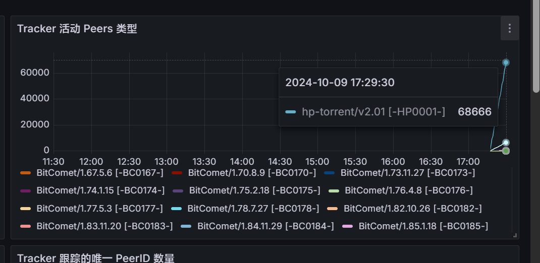

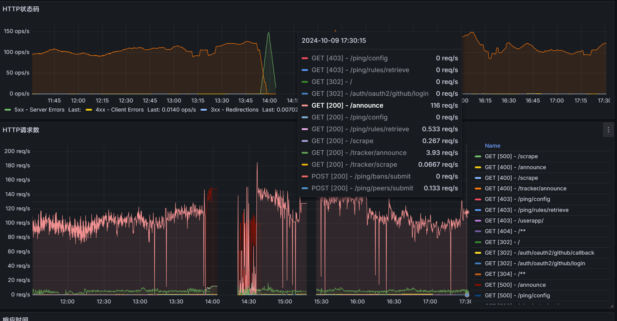

昨晚提交了公共 Tracker 列表后,今天 Tracker QOS 一路飞升。
看了一下 hp/torrent 和 dt/torrent 已经开始疯狂刷 Tracker 了。
拉了个图表,能看到 Tracker 里面被大量的 hp/torrent 占据。

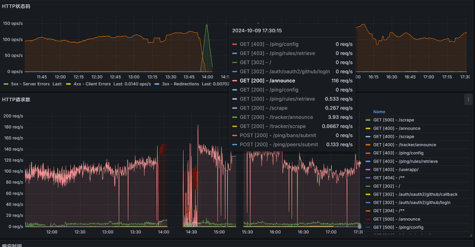

目前请求数量维持在 100 左右。

负载昨晚测试的结果是50请求就崩溃了,看今天优化的怎么样了吧,看了下github提交记录,今天提交了几十个代码更新
而且BitComet在开启做种任务的时候,是会同时请求的,所以会带来瞬时的高并发。
现在 150 qps 可以稳定了,具体能到多高还没测,但昨晚的压力是没问题了。

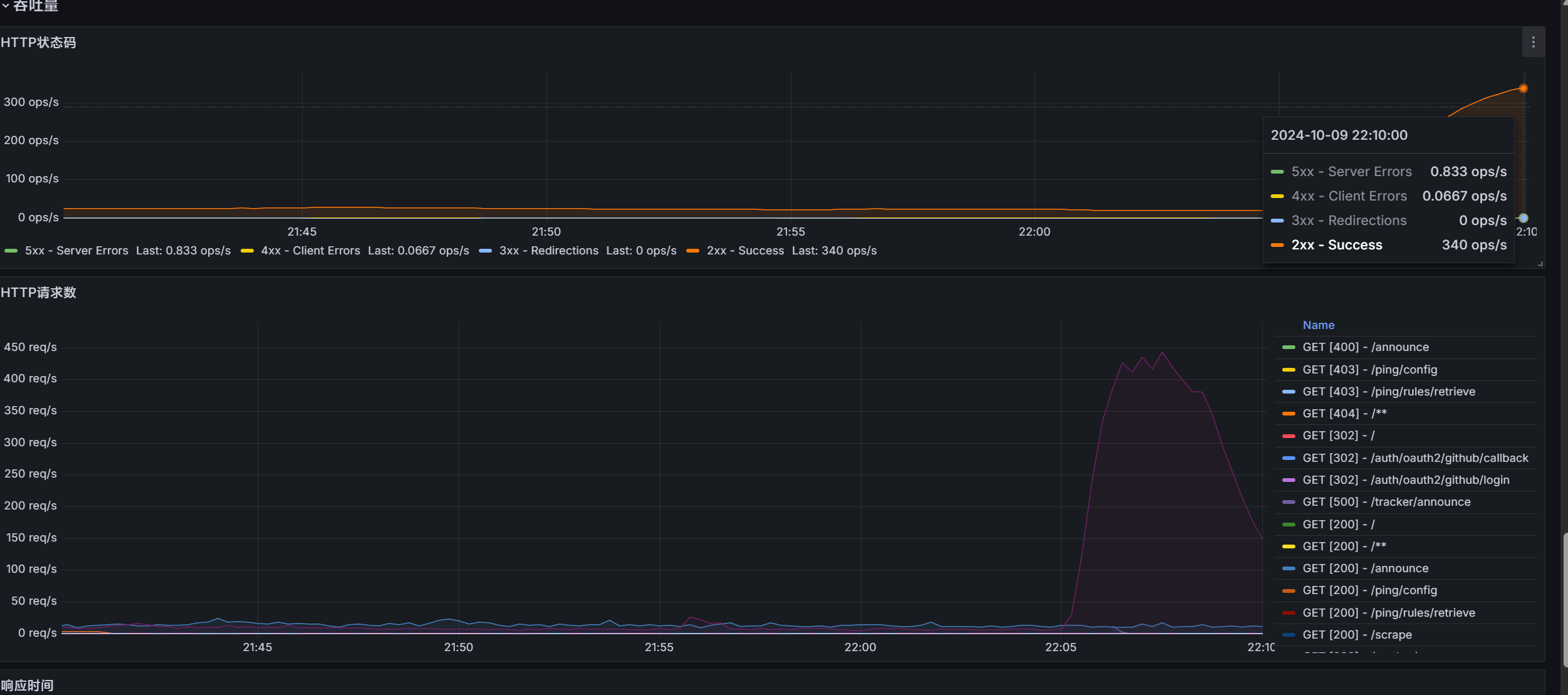

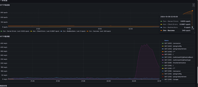

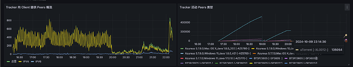

现在正好是晚高峰,先调度10%流量试一下,规则部署上去节点了

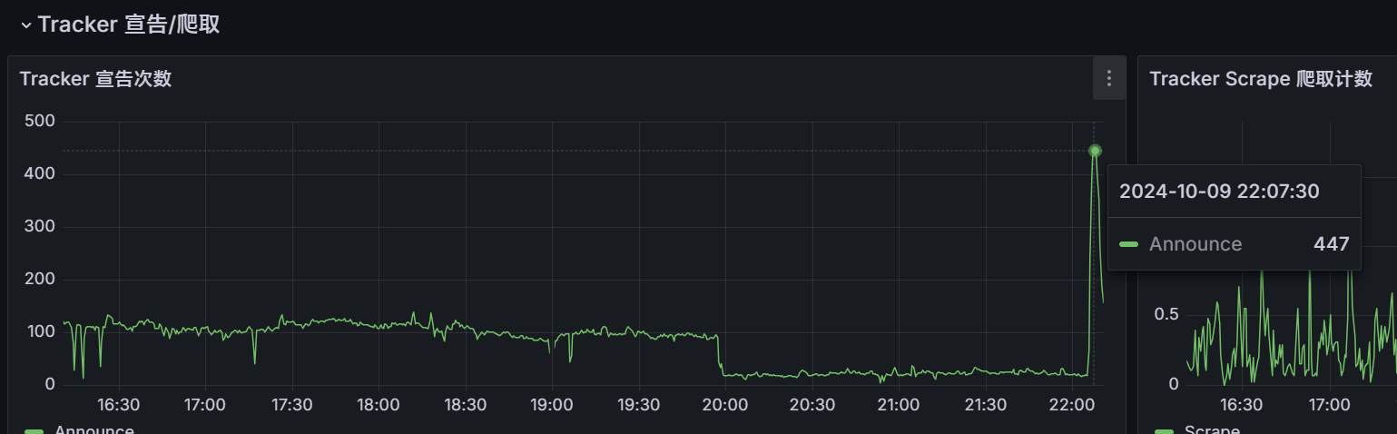

请求看到了,现在 QPS 在 340 (430 max.) 左右。
announce 次数在 440/s 的样子。
[Tracker 实时] 总Peer: 165185, 唯一Peer: 165195, 唯一IP: 165216, 活动种子: 165241
