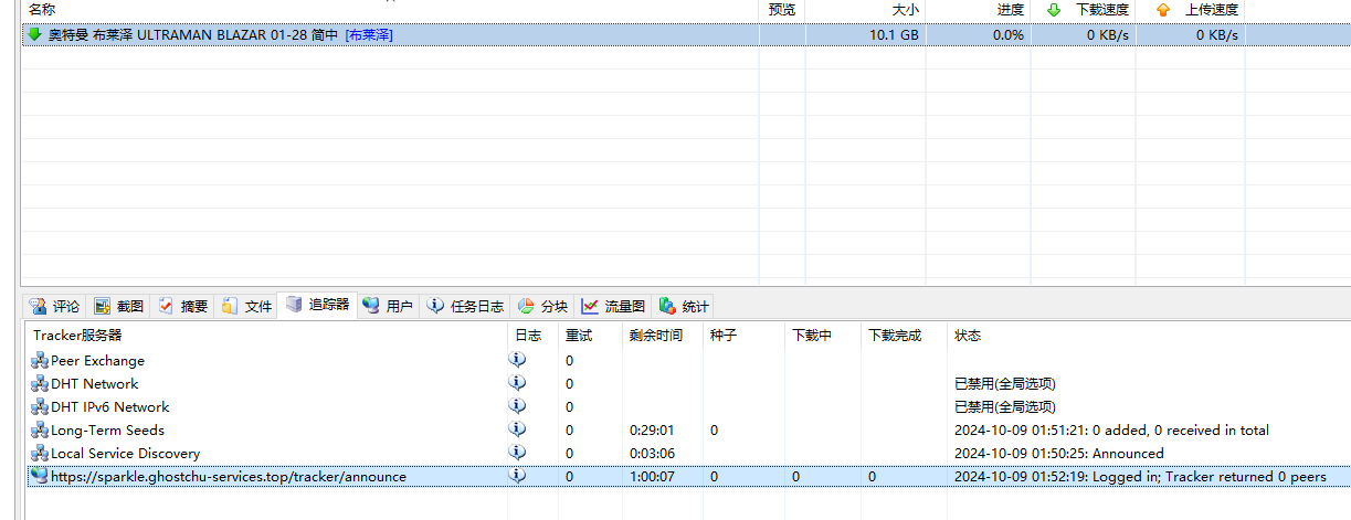

对的,反代重写,现在已经调度过去了,看看有什么负载问题了没有,没有的话应该就OK啦

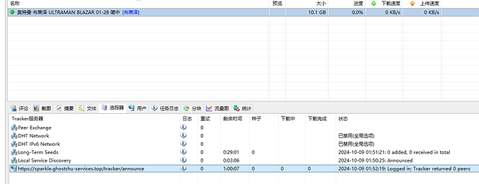

因为 BitComet 似乎不会把自己的 IP 放在查询参数里。反代的话就是反代服务器的 IP 了。

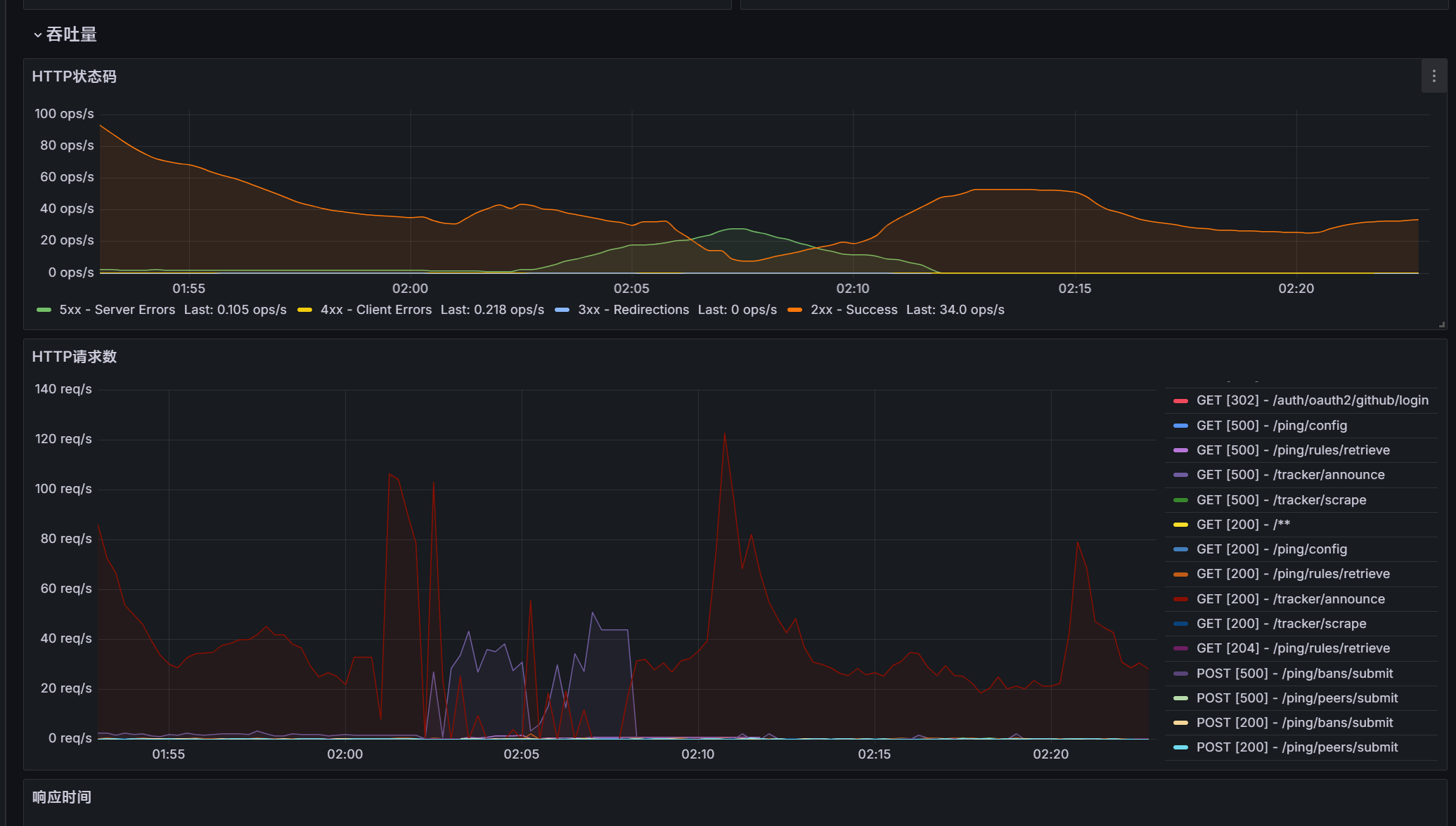

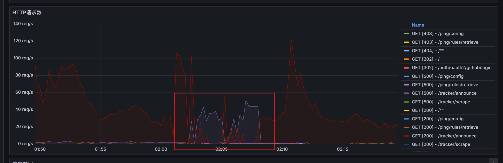

我这里看到请求了,QPS 在 150 左右的样子。

编辑3:现在QPS在50左右

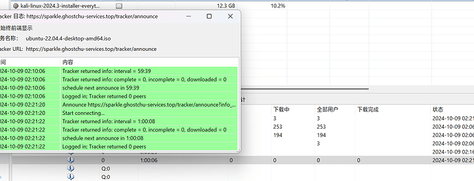

正好在测试能不能用,tracker响应正常工作,随机时间也成功了(不过多次右键更新看起来只有+数值没有-),看起来没啥问题,opentracker对于单核心vps的性能瓶颈在1w3 qps,150qps没出问题可以了,,,之前试了github很多tracker服务端,50请求就崩溃挂了

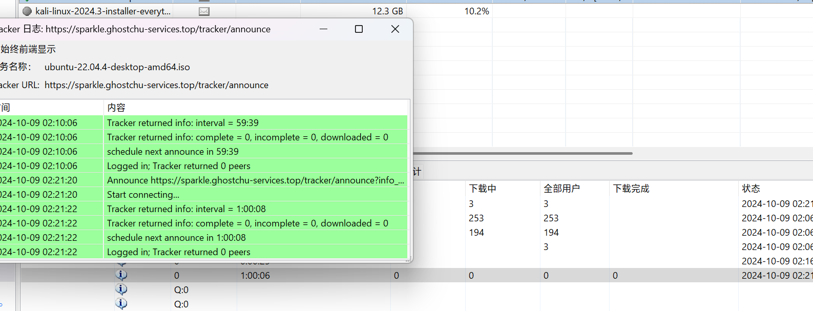

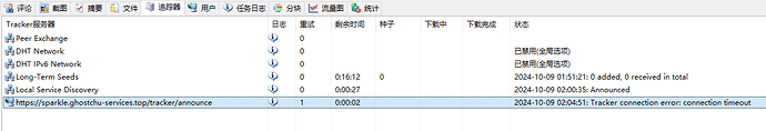

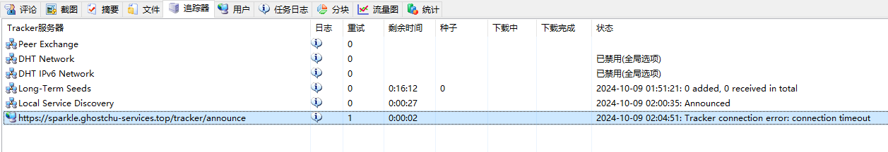

貌似已经崩溃了。。现在tracker不回应了,要不然你现在跑个看看吧,现在非高峰期今晚测试会就好,尽量别影响到正常BT用户

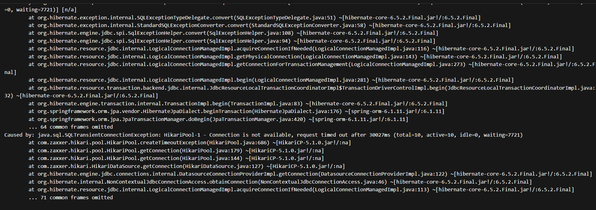

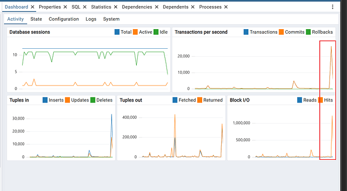

刚刚应该是瞬间并发,PostgreSQL 卡住了,我看程序本身 没啥问题。
现在在监控 pgsql 的查询情况,并发查询 5631,磁盘I/O 14,044,407

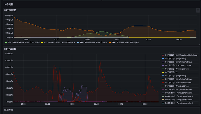

可以多加一点,我这里负载降下来了,现在 QOS 从 250~ 降到了 50~

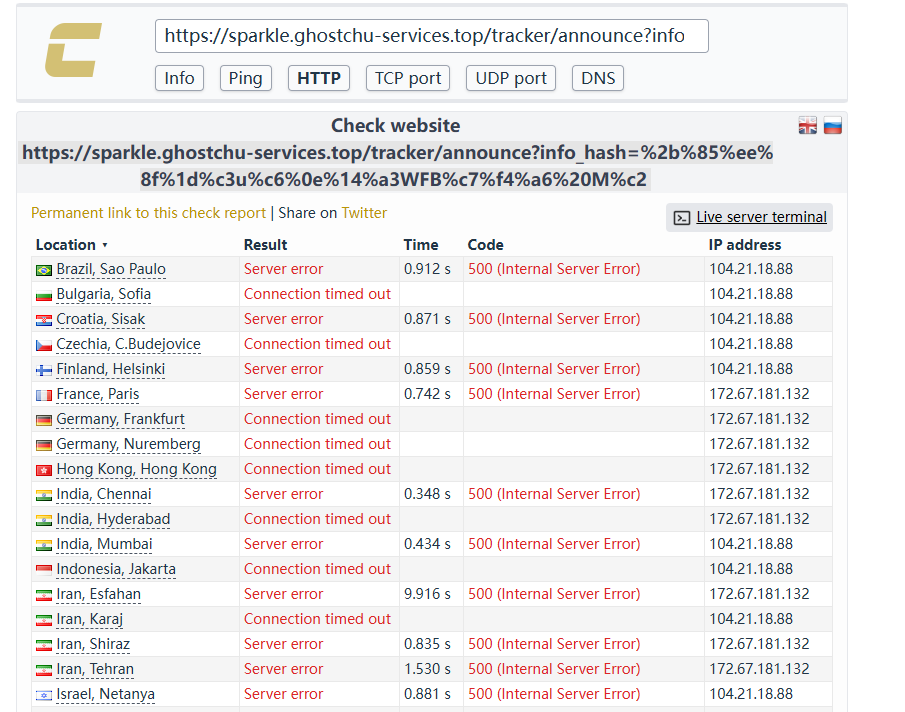

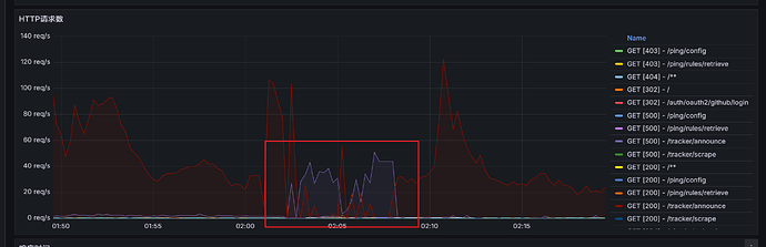

看了下可能是大量500回应错误码的故障原因,刷新几次才能成功一次获取到数据
500 我看了下,是唯一约束冲突了,但应该这个 500 只持续了一会儿
这个用网站请求不行的,请求不完整,确实是会 500 的。
感觉可能不能全靠异步,大概要做个队列之类的东西
编辑 02:15 之后就没有 500 了:
抓到问题了,数据库挂了
能对上上次的 500

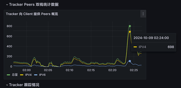

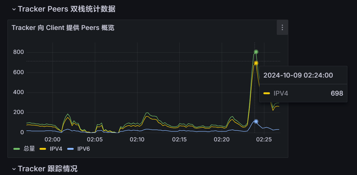

原因我这里看应该是有一次大并发.
刚刚应该成功调度了10%流量过去,现在总计是调度了20%,,,可能是这个原因
应该还是并发查询的问题。

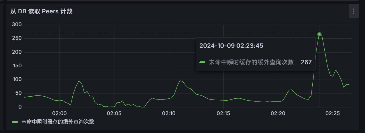

现在一次 announce 要查询:
1*IP 数量 (写入 peers) + 1 (写入活动记录表) + 1 (更新 tasks 表) + 1 (查询 Peers 表) + 1(写入 clientDiscovery 表)
估计要做个队列。并发 329QPS
