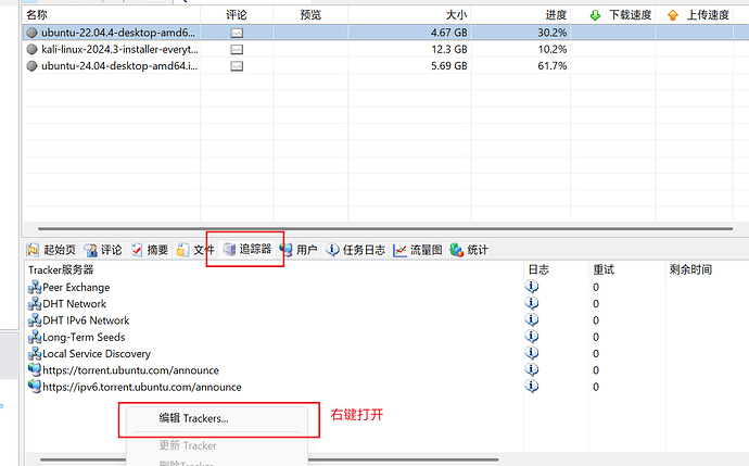

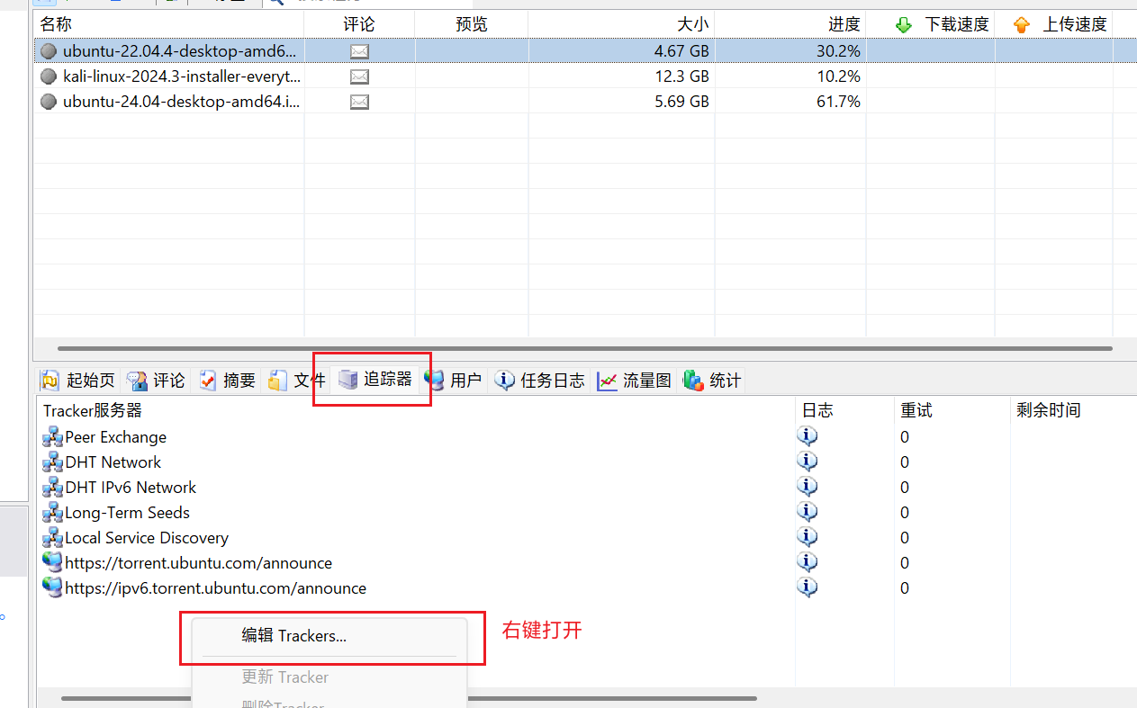

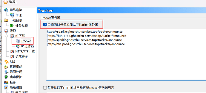

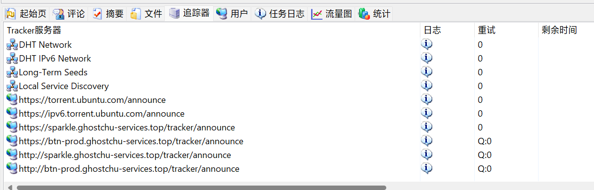

如果要在 BitComet 中使用 Sparkle Public Tracker,您可以:
(1) 添加到现有种子任务中:
打开种子的 “追踪器”,并在菜单中选择 “编辑 Trackers…”

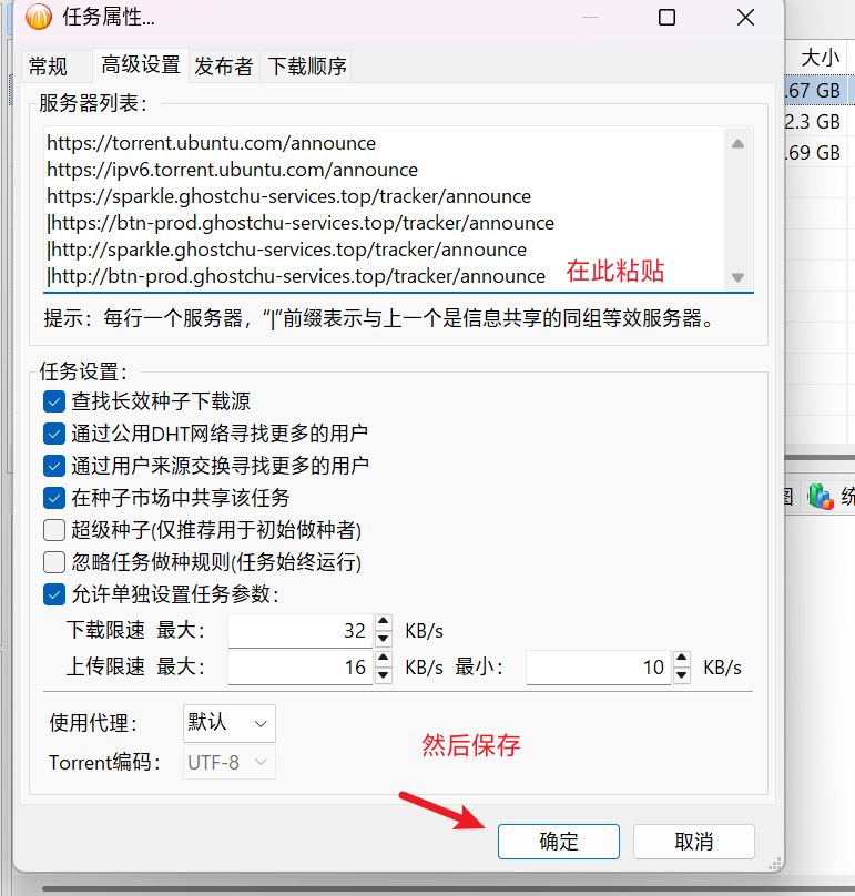

复制粘贴下面的文本到“服务器列表”中,并确定保存。
https://sparkle.ghostchu-services.top/tracker/announce
|https://btn-prod.ghostchu-services.top/tracker/announce
|http://sparkle.ghostchu-services.top/tracker/announce
|http://btn-prod.ghostchu-services.top/tracker/announce

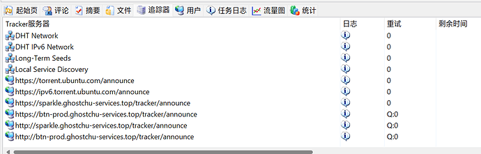

列表中显示添加的追踪器时,则操作完成。

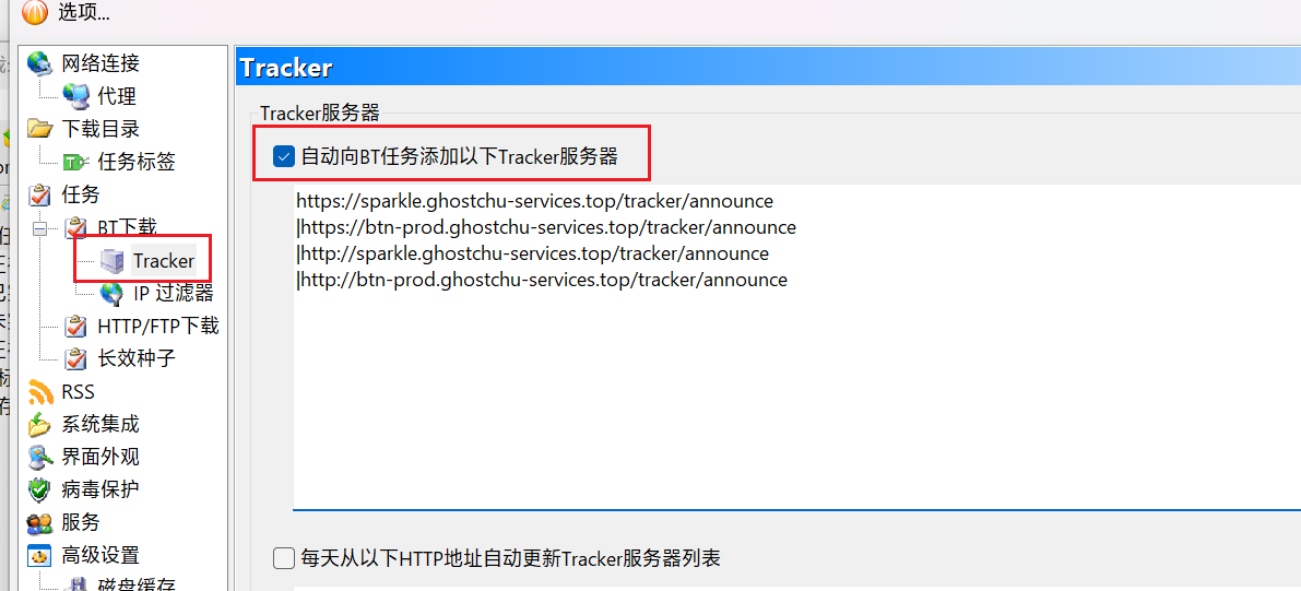

(2) 添加到自动添加列表,这样以后添加新种子时,就会自动使用 Sparkle Public Tracker 了。
对于其它下载器,请添加下面的地址到您的下载器中即可(请不要在地址之间添加空行,因为这四个是一组服务器,添加空行会导致下载器总是请求所有地址,增加负载):

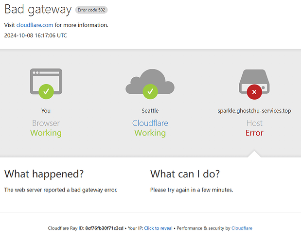

试了下tracker用不了,浏览器打开发现502错误
目前我认可的搭建公共tracker程序只有opentracker,其它任何一个都是垃圾,现有的程序都试遍了,tracker服务进程一跑起来,50 http并发就崩溃
应该好了,Docker 网络没配好
偶尔挂掉也算正常,现在接着 CI,有的时候提交的代码可能本身就有问题
看起来没啥压力,不是并发导致的问题。
00:56 重新配置了 docker 容器,单独划了个网络

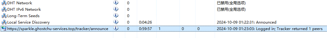

测试了,现在工作正常了,还可以,ipv4请求后可以正常返回ipv6列表
同时对A和AAAA还要明天把 network.dns_query_cache_ttl 改成10在测一下,因为hosts被DNS缓存的原因,期间重启了客户端peerid发生了改变,现在IP被记录在tracker服务器上,没办法用停止从列表删除

测试同一个peerid可以正常响应A和AAAA 通过

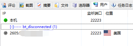

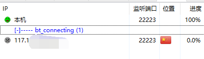

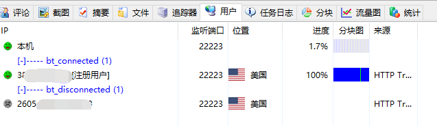

发现的问题有一个,客户端自身没办法从tracker获取响应自身ip和端口,peer回应数为0,不应该过滤,找一个只有自己的种子,右键更新tracker始终回应为0
问题2,,,正是上面说的问题,客户端发送event=stopped 后,客户端B请求tracker依旧响应客户端A的ip,没有从服务器中删除
这个我看看要不要加一个 PeerID 更改检测。
理论上同一个 IP 的同一个端口跑不了两个 BT 客户端。(很极端的情况比如一个只跑BT一个只跑UTP除外)
这个是刻意过滤掉的来着,因为 tracker 响应会返回 external ip 字段(bep_0024.rst_post)。
重复返回似乎意义不大
例如网吧同ip出口,局域网中两个人用迅雷下同一个种子的话找不到对方,因为迅雷不支持lsd,只能通过tracker返回,对于自身ip不应该过滤
目前 Tracker 的实现是根据 PeerID 来的,如果 PeerID 不一样,相同 IP 还是会返回的
select t from TrackedPeer t where t. torrentInfoHash = ?1 and t. peerId <> ?2 order by RANDOM() limit ?3;
排除掉自身(根据 PeerID)有助于客户端搞清楚真实用户的数量。
试了下peerid改变确实可以返回自身ip,那没问题了
这人的tracker就不行,,永远不会返回自身ip
