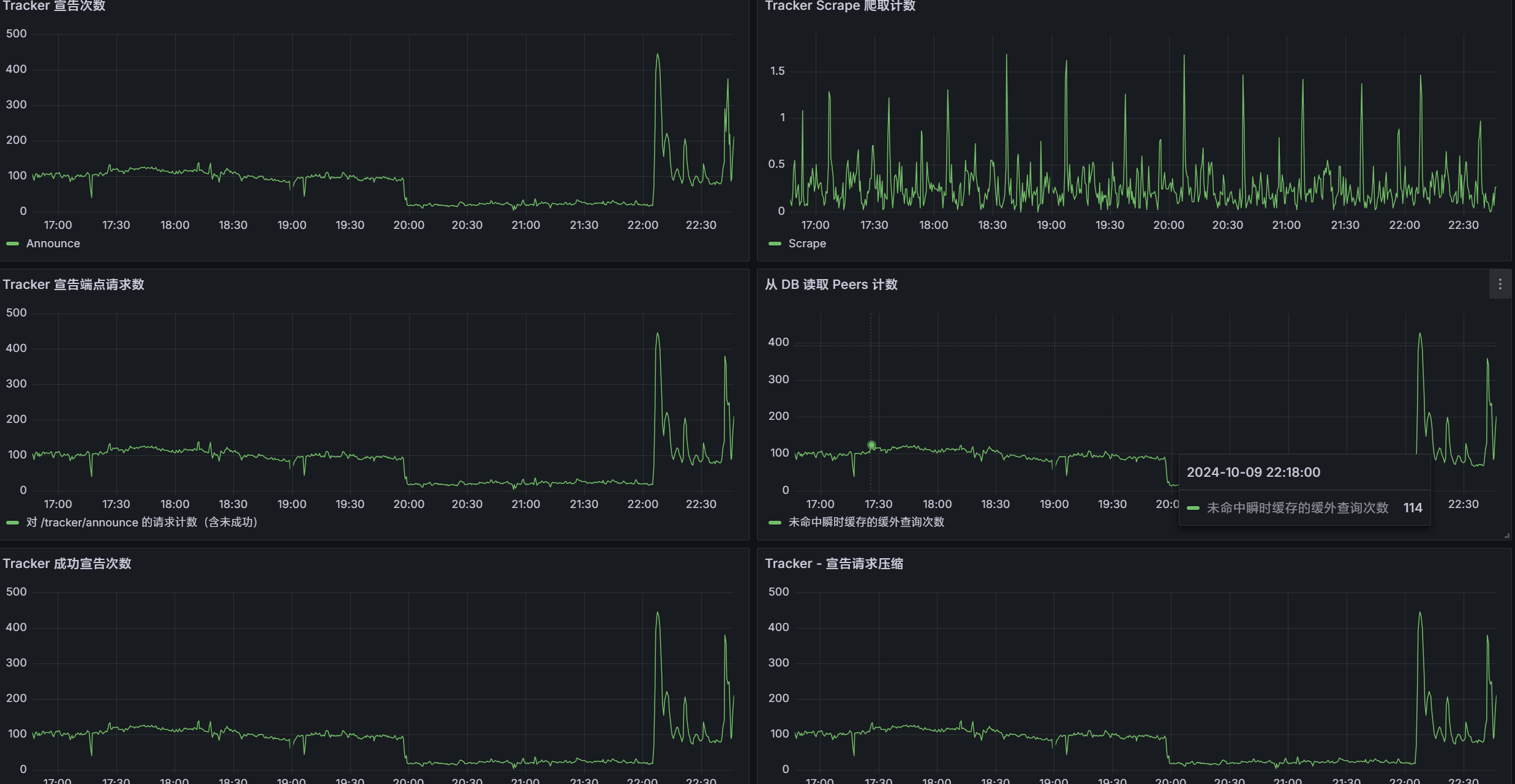

我刚刚对 Tracker 做了异步队列优化,现在会在内存中缓存最多 5 秒然后再批量刷写到 DB。应该能提升性能。
做了一些修改:
  1. 现在 Announce 会在内存队列中缓存最多 5 秒,然后再批量(最多 512 个条目/批次)刷写数据库,能够有效提高性能。这同时也意味着不再占用 Async 线程池,也不会再宣告高峰时和 getPeersFromTorrent 争抢服务器性能。当然最重要的是阻止了对连接数的疯狂消耗,避免 Tracker 遇到数据库繁忙时挂掉。
  2. getPeersFromTorrent 操作现在有了一个 8 秒的超时。如果它没能在 8 秒内完成获取,操作会被放弃,并返回 Server is busy 消息,并通知客户端在晚些时候(现在是 1 分钟 ± 30秒)重试。
  3. 去掉了一些不必要的字段,减轻 DB 和程序负载(version, reqGeoIP 等)。
  4. 现在 announce 操作不再创建审计日志,因为发现压力太大了。
  5. 每次 announce 最多返回 <=100 个 Peers,减轻单次查询压力。

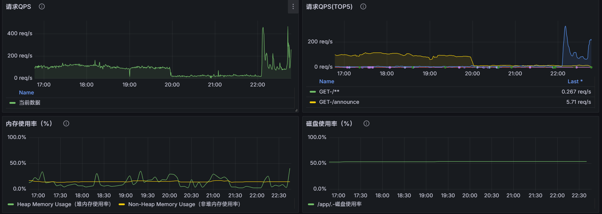

目前负载 174qps,系统负载没动静。加压吧。可以直接上 30%
EDIT: 01:52 现在平均负载在 301qps,峰值 695qps

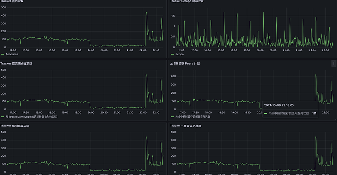

数据库挂了 我看下查询情况
EDIT: 01:58 增加了 DB 的内存可用量,还在观察。
很奇怪数据库的 CPU 没有上去,感觉哪里有奇怪的瓶颈。可能是 I/O。
设备最高 CPU 使用率大概在 50% 左右,远远没满。但是明显看得出来数据库没怎么动弹。
定位到问题了,正在修,异步搞砸了。
EDIT: 02:06 开始应用更改 更改已应用,应该能观察到 5xx 错误率开始下降
在 announce 的过程中用了个 future,导致启动了新的事务。大量新事务启动干没了所有数据库连接,应该修好了

关掉了实验性的虚拟线程支持,现在看到服务开始恢复了。
平均 502 qps 1.01k qps,CPU 在 60-70% 左右,目前服务正常。
EDIT: 感觉多加 2GB 的 Heap 能再承载不少,重启服务器加内存。 3GB → 6GB

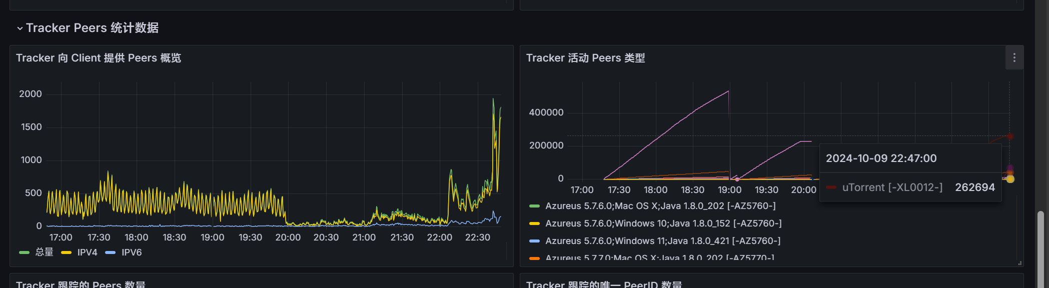

EDIT: 观察到 Peers 的持久化似乎出现了问题,在修改代码查看具体原因
开始应用修复,修复完成,现在 Peers 能够正常保存了。
由于不合理最大并发保存限制(本用于削峰,但现在全是峰),导致保存比产生快。现在暂时解除了这个限制。

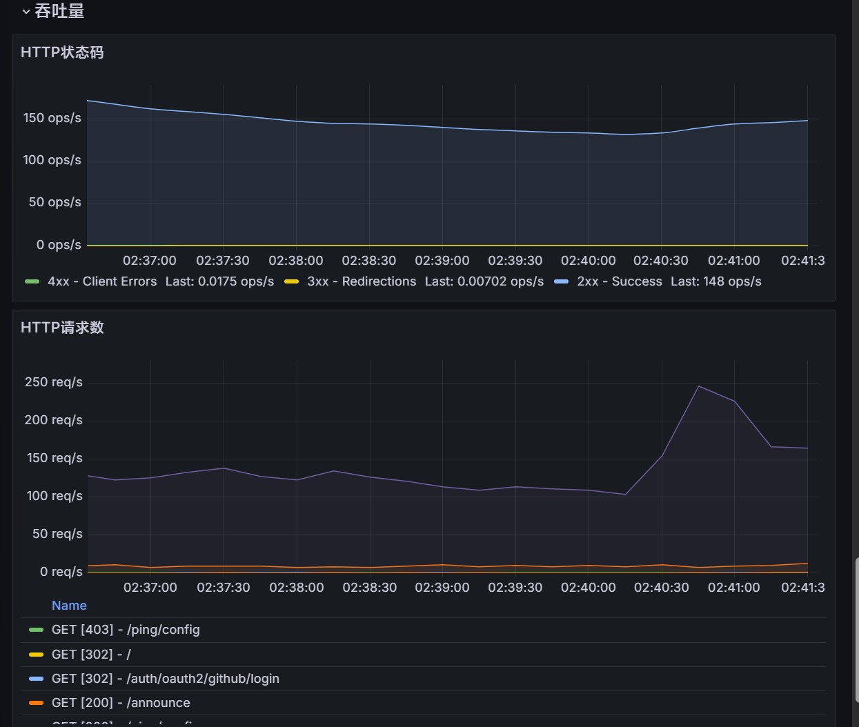

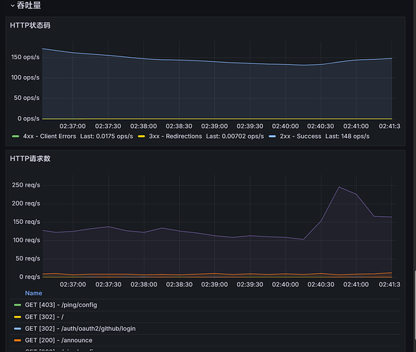

等待流量调度,目前QPS 150。现在看来150qps是问题不大了。
异步刷写基本是瞬间就能刷写下来。
