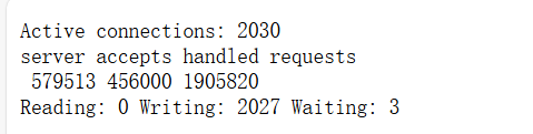

我怀疑可能和 Waiting 耗尽有关
net.ipv4.tcp_max_orphans 要修改的话,我上面发过的建议值是100000
试了一下,没什么用,感觉 nginx 还是系统哪里卡着连接数
连接数提升到一定数量后,似乎就直接拒绝 CloudFlare 的连接了,CF 会显示 Web server is returning an unknown error

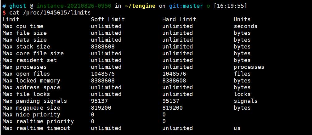

ulimit 的问题我已经检查过了,它已经被修改为了 1048576。但可能 docker 覆写了这个值
所以帖内给了个pid进程的查看方法,精准到进程
旧的容器还没有删除,你可以看到它已经修改了,我已经检查过了,不是 fd 导致的问题

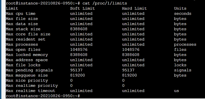

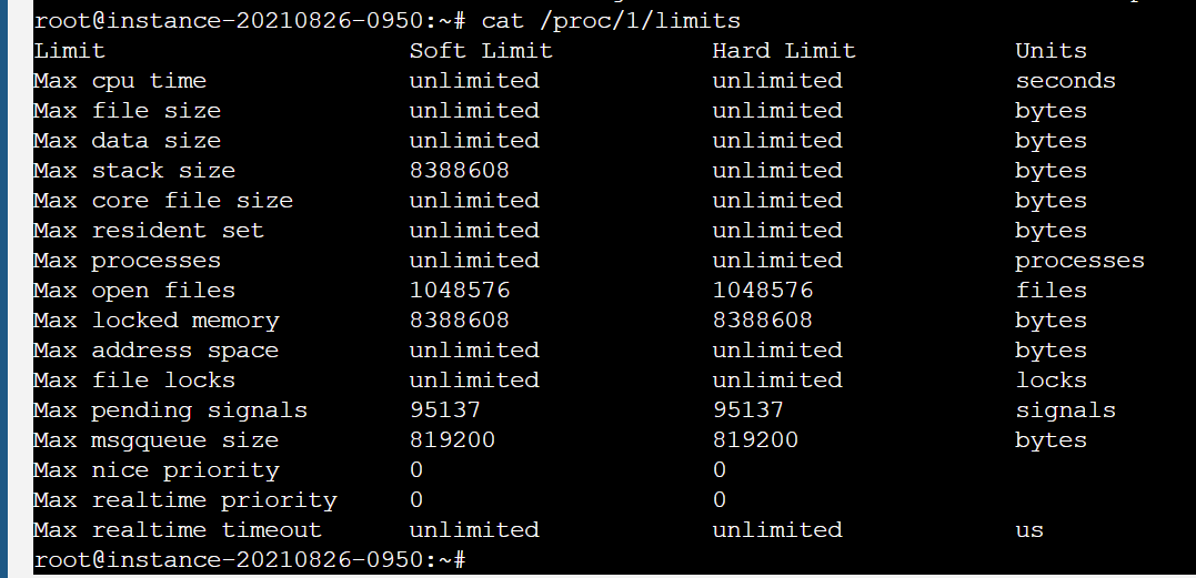

你的容器pid是1?
对的 docker 中的主进程 PID 就是 1
在宿主机上看这个进程呢?
docker 容器的 ulimit 可以和宿主机不同,但我没有做特殊改动,所以它们现在保持同步
那你这个确实不是ulimit的问题,docker内和宿主机上都已经修改成功了
