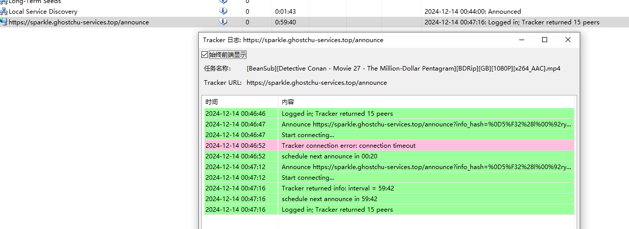

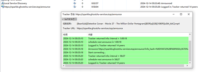

让高老师帮忙用 Golang 糊了个新的 Tracker,试试看吧! @zhuxiaoying85309
地址是:https://sparkle.ghostchu-services.top/announce
服务器没换,用 CloudFlare 重定向到了新的端口上,现在默认基底是 966 QPS。
只调度了部分流量过去,目前看还可以,请求响应时间在10s左右
有些延迟,请求很大程度上容易超过5秒,估计已经队列阻塞了
目前看到缺少完成信息返回值,导致数据不显示,其它是否能正确获取ip之类的还没去测

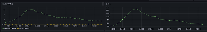

感觉现在这样差不多,估计是极限了
QPS 是 2,900 考虑到本来就有接近 1000 的 QPS 是 Sparkle 自己的,大概调度过来 1900 的样子
单机 3000 qps 感觉挺极限了
CPU 没吃满,数据结构还能优化

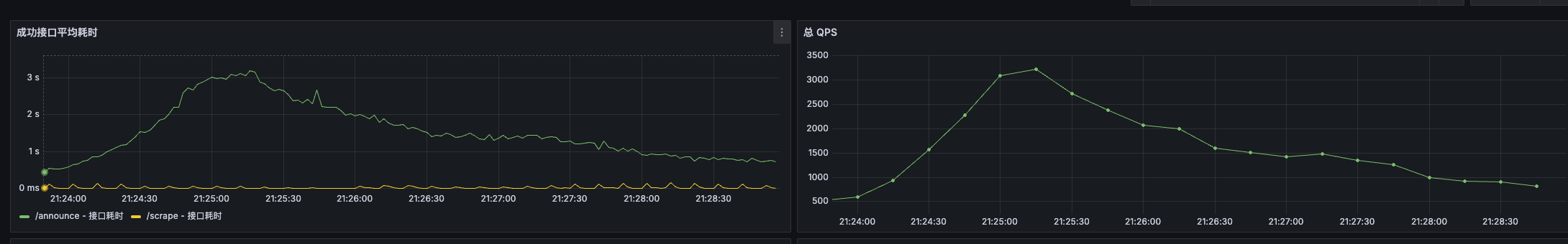

看到了接近 3000 的 qps,换到 host 之后 dockerd 和 irq 似乎都有所下降
可以先暂停一下,我现在把 nginx 挪到外面来,然后看看关掉防火墙
docker性能很差,确实不适合跑网络,就算改成host模式也不太行,帖子上面我有说过。。。那些CPU计算消耗都是无意义的
现在的性能应该比之前好很多了,现在做做网络优化看看还能不能再提一下
嗯,,之前10秒左右响应,从图上看到现在3秒左右响应,确实快多了,虽然应该还有很大的优化空间,你这CPU配置对应跑个8wqps没啥压力才是
