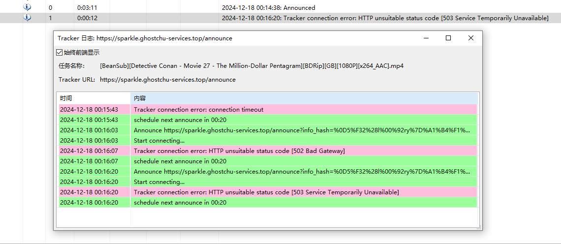

好了,你看看,看起来没问题,就是peer返回一直是0
刚说完就炸了。。无限502 503

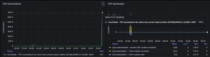

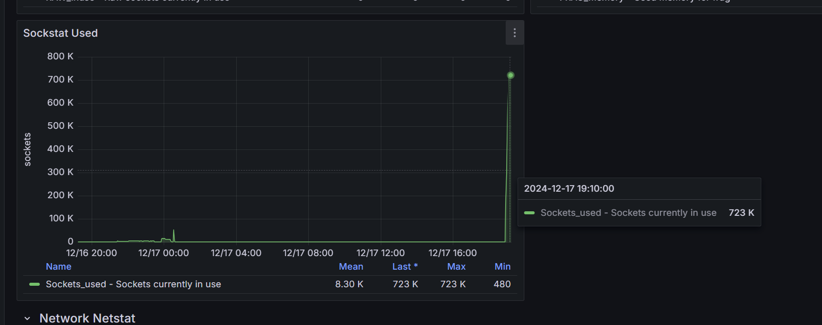

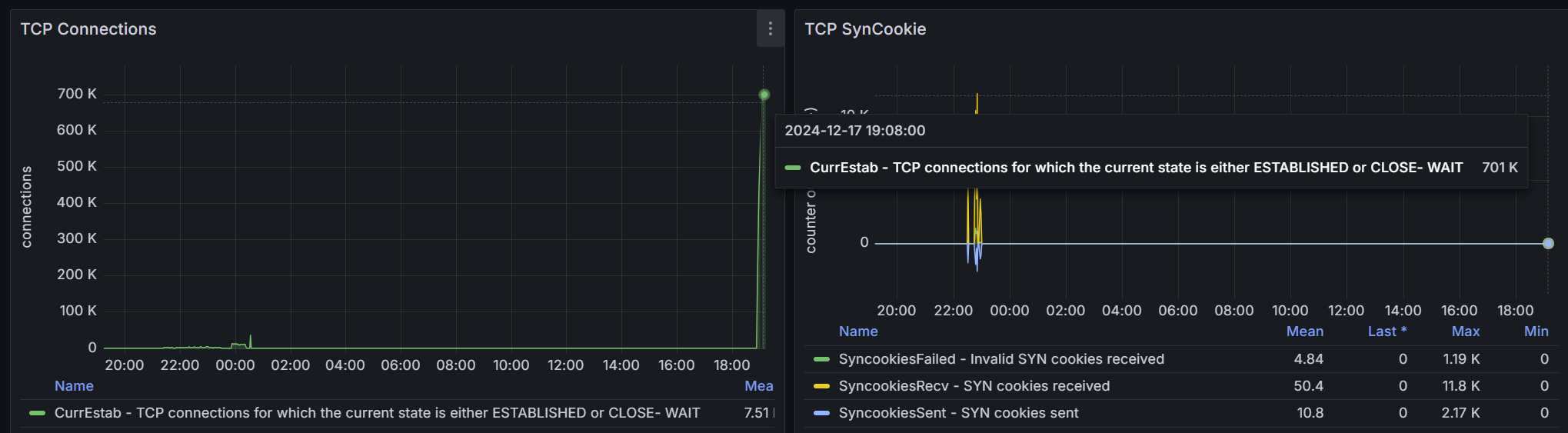

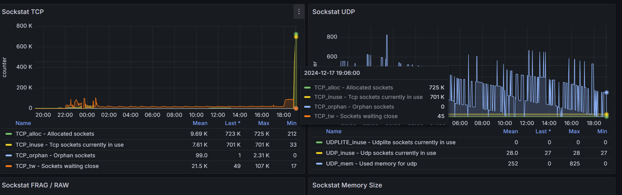

图上是现在的数据?还是之前的?这流量不太对啊,70多w的并发,tracker没有这么大流量的,多半是有人攻击,全世界整个bt界就几千万人在活跃每天用bt

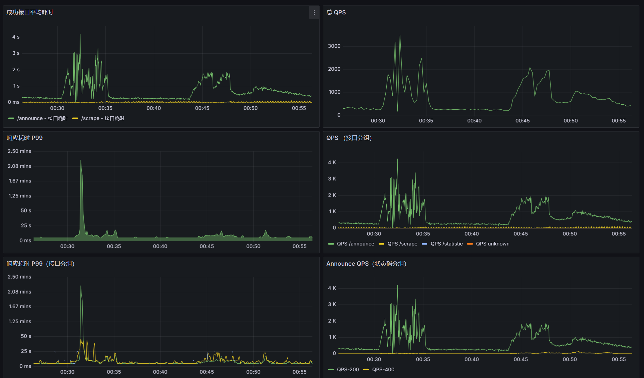

QPS 4200

又加了一些调度,看起来服务端已经彻底boom了
瓶颈卡在 Syscall 上了,除了提升硬件基本是没办法了
cpu用尽了?系统调用瓶颈有可能是内核限制引起阻塞
比如遇到handle_accept等之类函数的调用阻塞就是明确的内核发生了限制
是,CPU 用尽了。乌龟壳的 OCI A1 是同等纸面参数下,性能最差的那一类,和同世代的 Intel/AMD 的性能差距能有六倍之多。
数据库、Tracker、Nginx 都在同一台设备上,负载挺高的。考虑到现在的稳定承载的 QPS 来说,我实在是不能对它要求过于苛刻了,毕竟性价比那是爆表的高。
那估计最高只能跑3000了,,稳定2000内正常运行。或者你可以搭建个opentracker测试一下看看能不能更高
