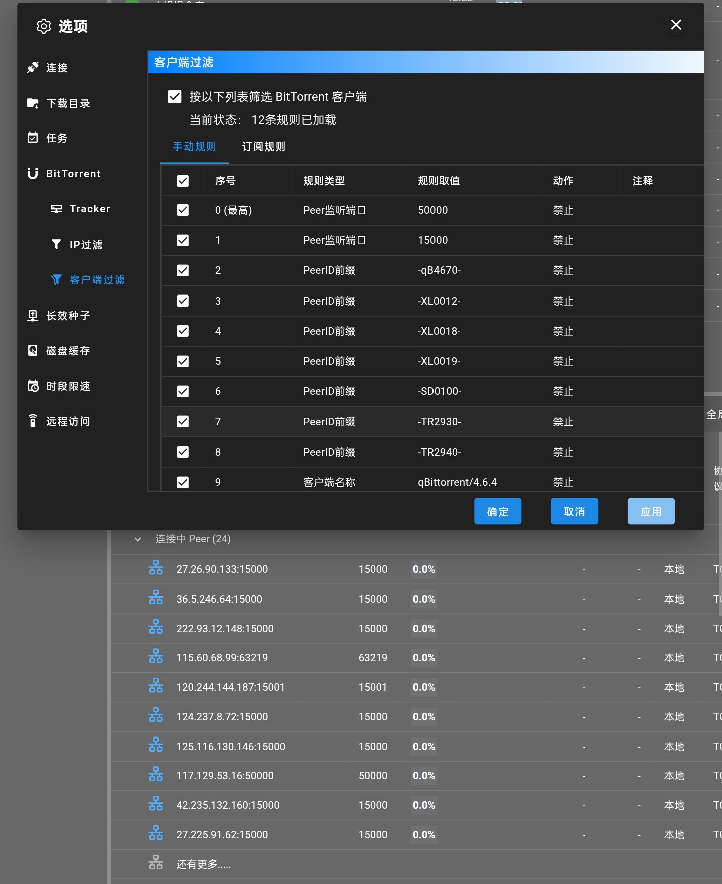

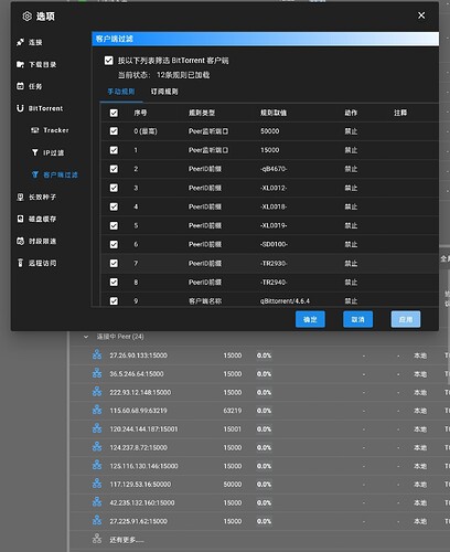

客户端过滤功能的名单优先次序不能调整…只能不停删除最高优先的名单 再加入新名单…这个需要改进 :grimacing: 版号2.17 :face_with_raised_eyebrow:
WebUI里面吗?漏做了。GUI版本是有的

是WEBUI里面的 远程遥控页面没有这个功能…:sweat_smile:

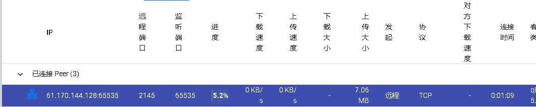

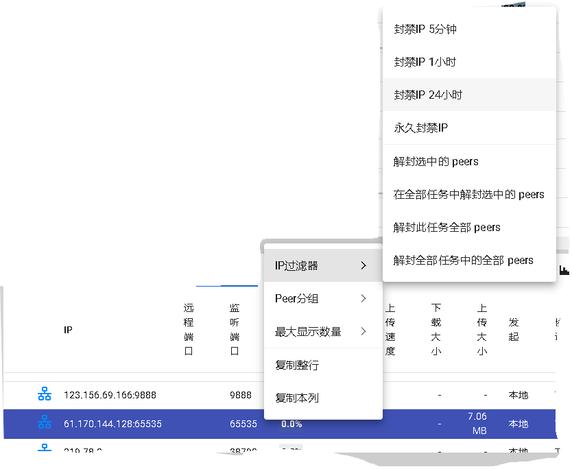

V2.17版 网页遥控发现疑似无法封锁用户监听端口是65535(末位端口)的问题…:grimacing:
image 同样出现红字警告…:face_with_raised_eyebrow:
感谢反馈,下一版修复

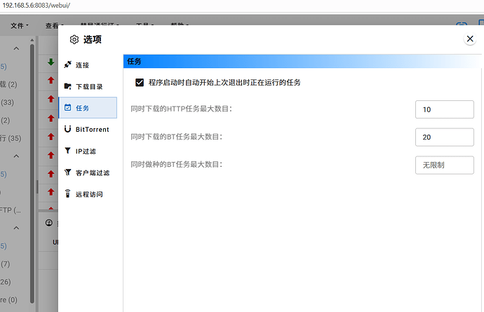

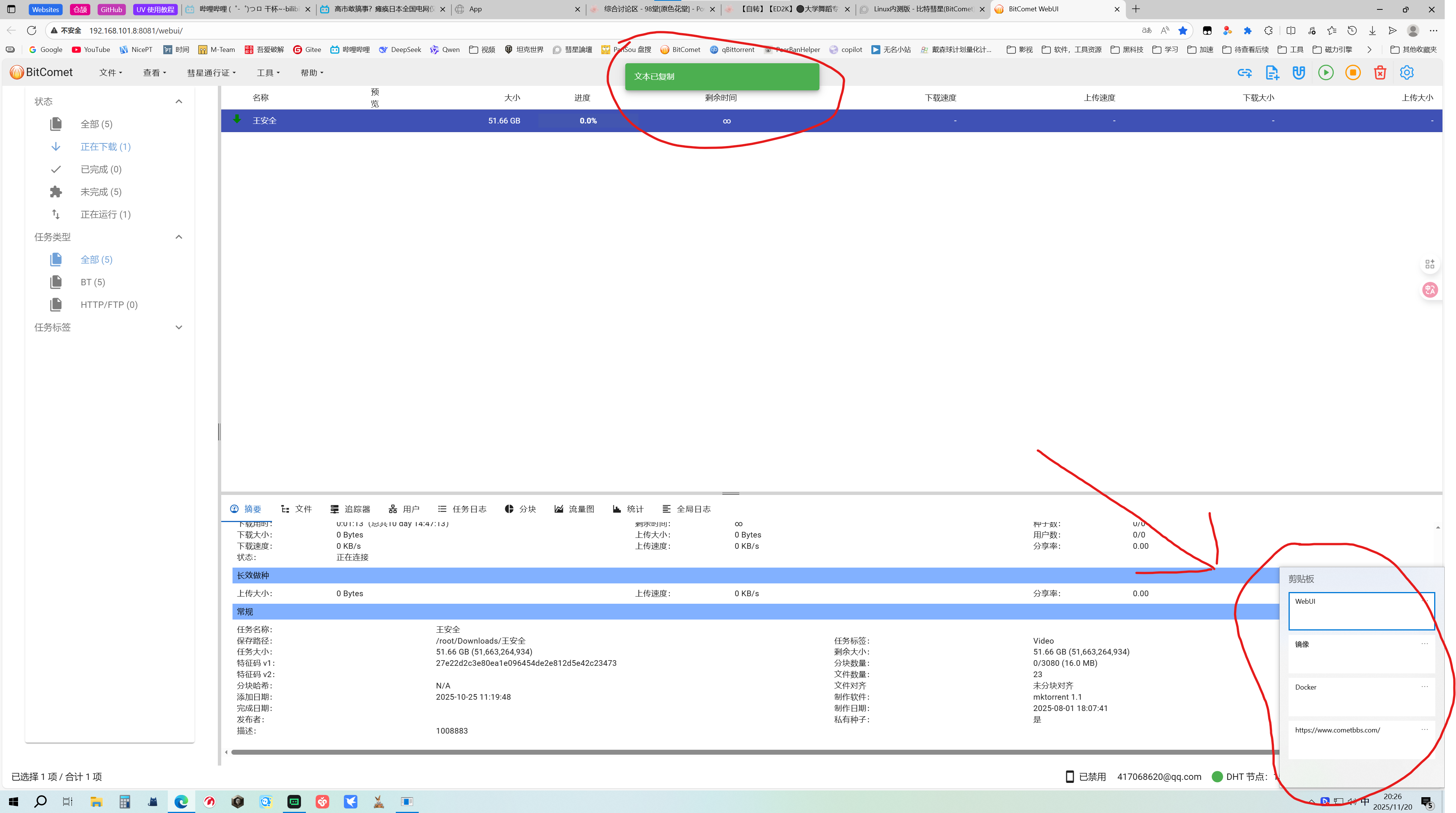

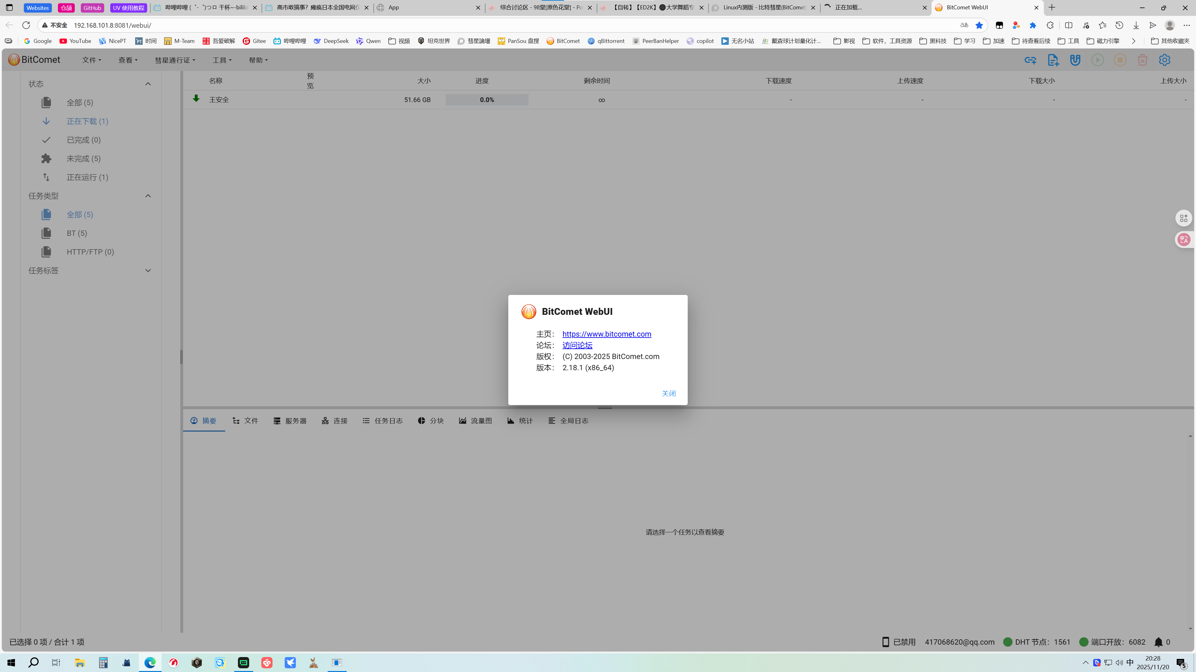

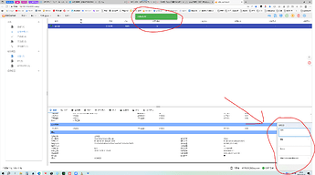

比特彗星docker版从2.17升级到2.18但是webui并没有改变为新版本的webui,重新更换webui的端口后webui更新为新的webui。如图
你关闭浏览器在打开,或者按一下F5刷新
因为缓存调用的是etag
原来如此,就是浏览器缓存导致的

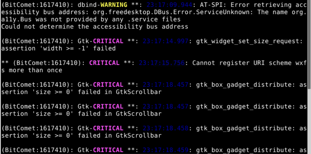

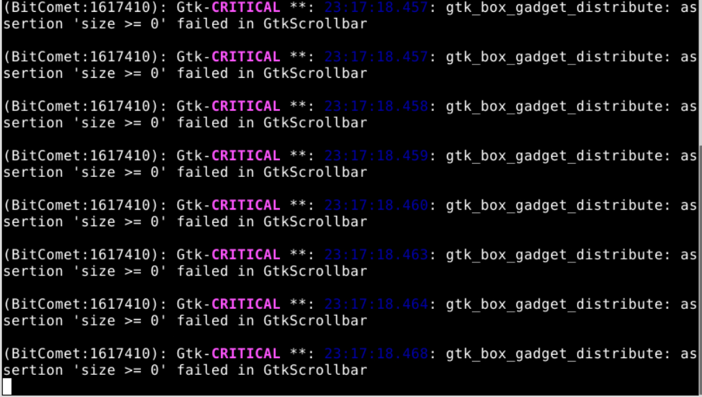

terminate called after throwing an instance of ‘int’
Aborted (core dumped) LINUX版容易出现这种错误…尤其高速上下载时. 版号2.18 UBUNTU 20.04 LTS :joy: 还有启动时有一堆GTK之类报错,太长了. 而且内存保留功能选项设定一直无效/失效的…会随时爆内存触发系统终止程式…:sweat_smile:

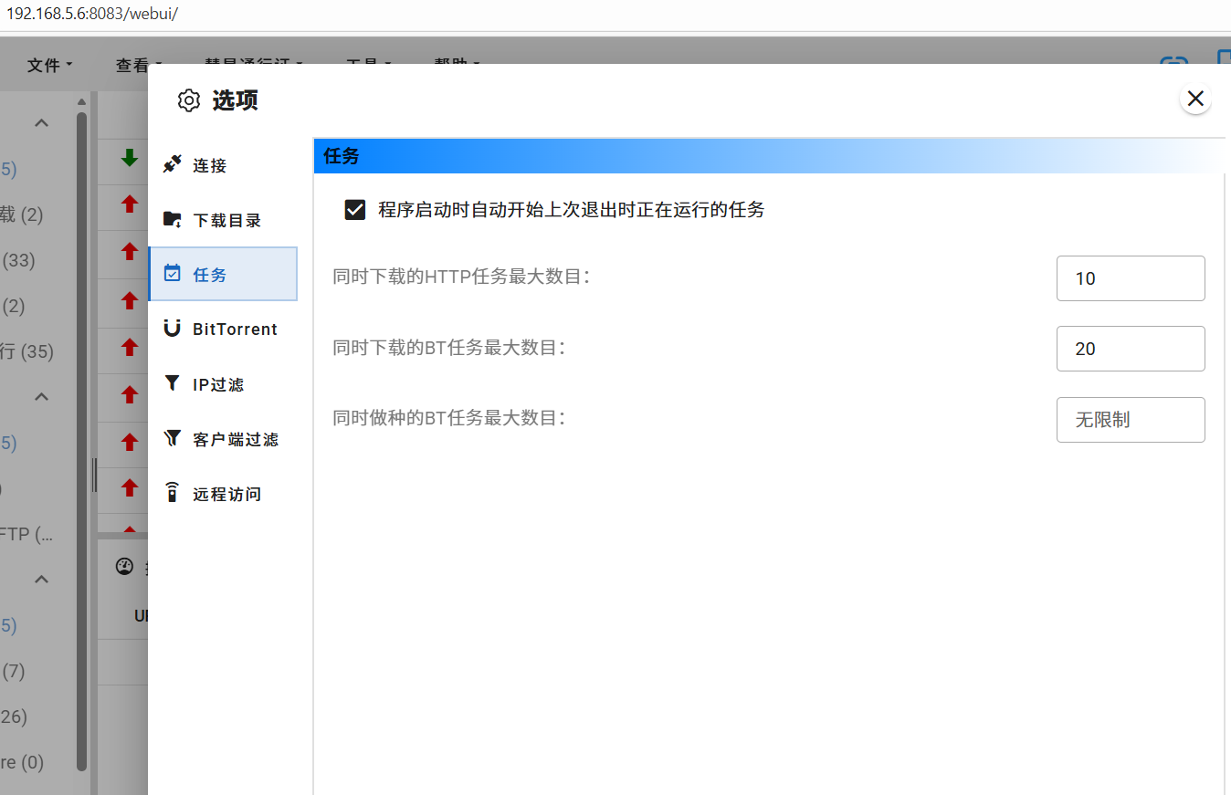

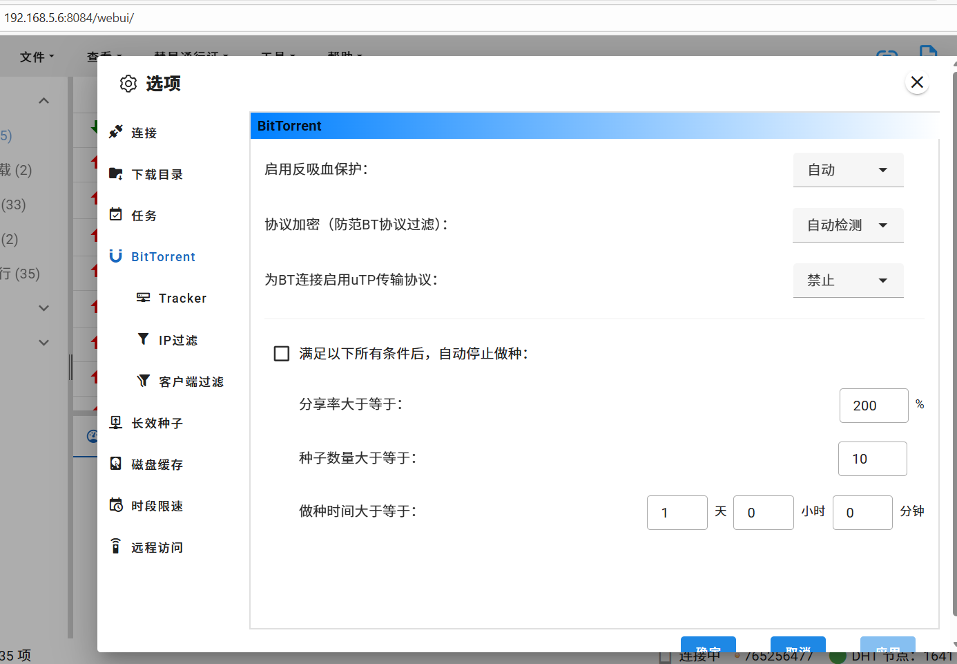

网页模式某些选项改变无效/显示异常…:face_with_raised_eyebrow:
